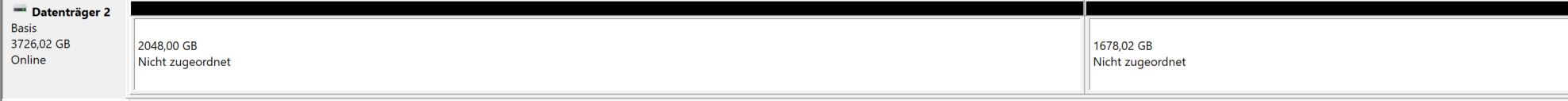

Folgendes Problem, musste für Windows 11 von MBR GRP umstellen, dann gab es am Anfang ein Fehler nach der Umstellung, und der PC wollte Windows neu installieren. Es wurde einfach die Bootreihenfolge verändert und so konnte Windows wieder normal gestartet werden. Dummerweise wurde eine Systemstart Datei für Windows auf meine Backup HD erstellt und beide Partition gelöscht, samt Inhalt. Keine Ahnung wie ob ich mich verklickt hab oder Windows Fehler. Da ich fürs Windows Backup Speicherplatz benötigt hatte hab ich manche Sachen gelöscht und die waren nur noch einmalig auf der Platte.
Wie ist da am besten das vorgehen???, versuchen einzelne Daten zu retten oder die Partition wieder herstellen? Ist echt zum verzweifeln, hab in meiner ersten Kurzschluss Reaktion die Start Datei gelöscht, hab aber mittlerweile gelesen man soll so wenig wie möglich verändern nach so einer Situation. Im Datenträger Manger von Windows waren 3 Partionen, vorher zwei, jetzt wieder zwei da ich die neue gelöscht habe und da steht halt nicht zugewiesener Speicher.

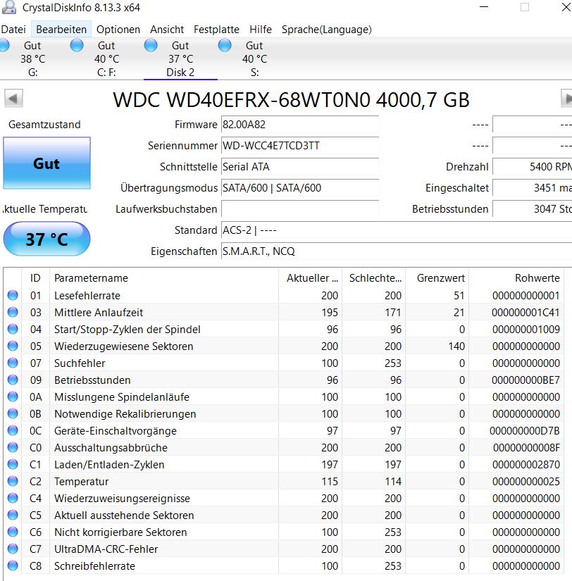

Lasse gerade Ease Us Recovery laufen und hab mal Testdisk runter geladen. Kenne mich da aber net so aus

Also das das war meine Backup Platte nicht die Windows, hab auf die ein Windows Backup gemacht. Die Platte hatte zwei Partitionen. Nun hatte die drei wo ein Revovery Start Datei für Windows drauf war. die anderen zwei Partition mit meinen Daten waren jetzt leer und da stand nicht zugewiesen. Leider waren da da ich knapp an Speicher war auch nicht doppelt gesicherte Daten. Ich hatte eine angelegt aber eigentlich auf auf einem USB Stick. Wichtiger als das ist das weitere vorgehen:

Ändert die Suche mit TestDisk auch was an der Platte?
Nein.
