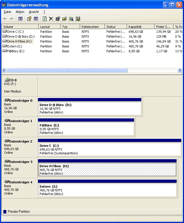

Mach mal ein Bild von der Verwaltung der Platten.

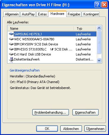

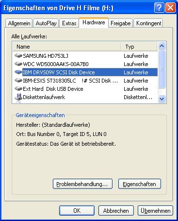

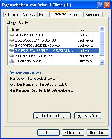

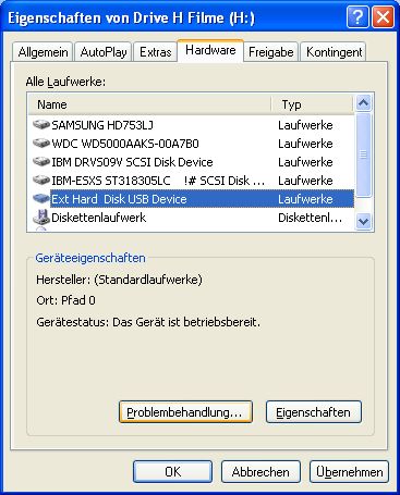

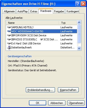

Gerne, der Sicherheit halber gleich etwas mehr ... "Eigenschaften 03" (die 4. Grafik) ist der Übeltäter, in ersten Bild ist es Drive H (Filme).
Ich hoffe, dass die Angaben für euch (und dann vielleicht auch für mich) hilfreich sind.

AW: Festplatt zeigt Files/Ordner nicht an
So wie ich das sehe, ist die Platte am USB Port angeschlossen? Warum hast Du alle Platten als primäre Platten eingesetzt?
Hallo werkam,
nein, die Platte ist direkt am SATA-Bus angeschlossen (siehe auch 4. Bild, "Eigenschaften 03.jpg"). Alle Platten als primär, das war nicht ich, jemand anders war da aktiv ...
Aber dadurch sehe ich, dass ich mich ein wenig mehr in die Marerie einarbeiten muss. Wo kann ich denn die Grundlagen für diese Einstellungen (und Umstellungen bei Bedarf) nachlesen? Auch: Was bedeutet es, wenn eine Platte PRIMÄR eingesetzt ist, und so ...
Du benutzt wohl Vista, da kann man nur primäre Parts erstellen, erst wenn 3 primäre auf einem Laufwerk sind, kann man erweiterte Parts erstellen mit logischen Laufwerken. Von Primären Parts ist es möglich auch zu booten. Was mich wundert ist nur, dass Du 4 aktive Partitionen hast, hast Du 4 verschiedene Betriebssysteme drauf und benutzt das Bios zum umstellen der Bootplatte? Habe noch nie mehr als 1 primäre Partition eingerichtet an meinen Rechnern, deshalb kann ich auch nicht sagen ob das normal ist, ich kenne es nur, das 1 Partition aktiv sein kann.
Was mich auch wundert, Du sagst die Platten sind am SATA angeschlossen, hast Du 2 verschiedene Controller, 2 Platten (IBM) sind am SCSI Port (SATA?) und 2 nicht?
Sind im Gerätemanager Fehler? Kannst Du auf H eine Diagnose mit chkdsk machen? Evtl musst Du dazu mal von einer Live CD starten, damit Windows den Zugriff nicht verweigert.
oder an der Eingabeaufforderung mal:
chkdsk H: /X /F /R eingeben, wenn der Rechner das nicht macht, fragt er ob es beim nächsten Start gemacht werden soll, ja.
