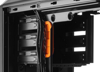

Wobei das auch nur sinn macht wenn du es irgendwo abseits stellen kannst. Wenn es dann neben dem PC steht oder neben dem Fernseher hast du auch nichts gewonnen. Oder wie eben angesprochen selbst tätig werden. Die Sharkoon Lösung war ja mehr oder weniger nichts anderes als gespannte Gummis, wodurch die Festplatte eben mehr oder weniger in der Luft hing. Da du 5,25iger Schächte hast, solltest du genug Platz haben um etwas ähnliches zu konstruieren:
Durch die Schlitze vorne und hinten einen Gummi die auf der außenseite von 4 Bleistiften fixiert werden und fertig ist die Sharkoon Lösung.

Das hört sich nach einer guten Idee an.
Verträgt die Festplatte das denn, wenn sie in der Luft hängt ?
Vermutlich wird sie in den Gummibändern durch ihre inneren Bewegungen stetig schwingen.
Dadurch wird diese Platte nicht leiser, so werden nur Vibrationen gedämmt, Du brauchst ein richtiges Gehäuse!
Die Frage ist aber hört man die Platte oder eben deren Vibration die sich auf die Umgebung überträgt. Denn meist ist Letzteres bedeutend lauter als Ersteres.
Ich denke auch, dass man die Platte im geschlossenen PC Gehäuse kaum hört, wenn sie nur selber Geräusche macht und sie nicht an das PC-Gehäuse weitergibt, der dann wieder ein schöner Resonanzkörper ist.
Ich war vorhin am überlegen, wo ich die passenden Gummibänder in der passenden Länge am besten herbekomme. Und es muss ja wohl eine ganz bestimmt Länge sein, die man auch erstmal schätzen muss. Aber dann ist mir eingefallen, dass man die Platte vielleicht auch an Kabelbinder aufhängen kann. Also mit mindestens sechs Kabelbinder. Zweimal ein Kabelbinder um die Platte und dann jeweils rechts und links je ein Kabelbinder durch ersteren Kabelbinder und mit dem Festplattengehäuse verbunden.
