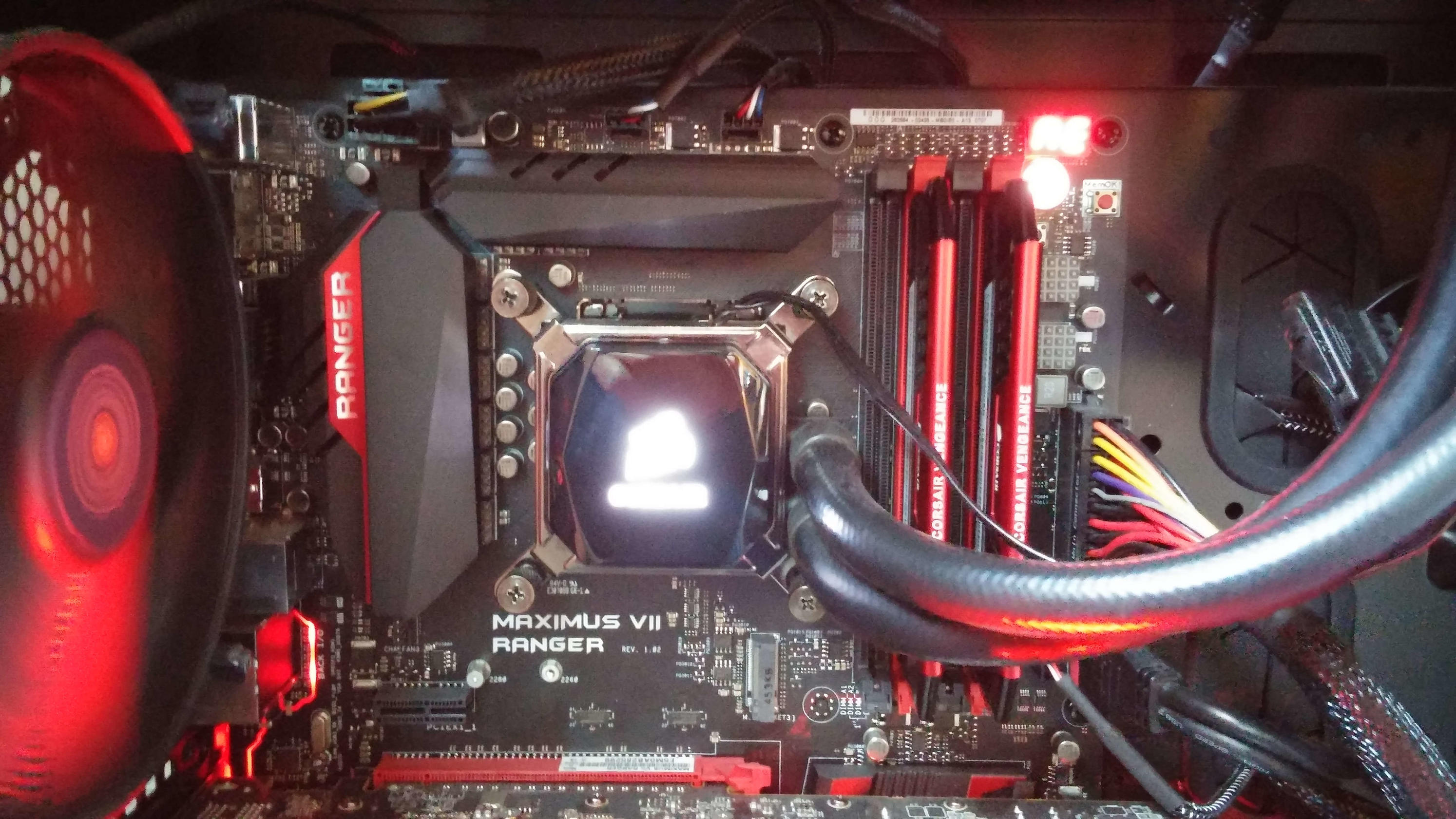

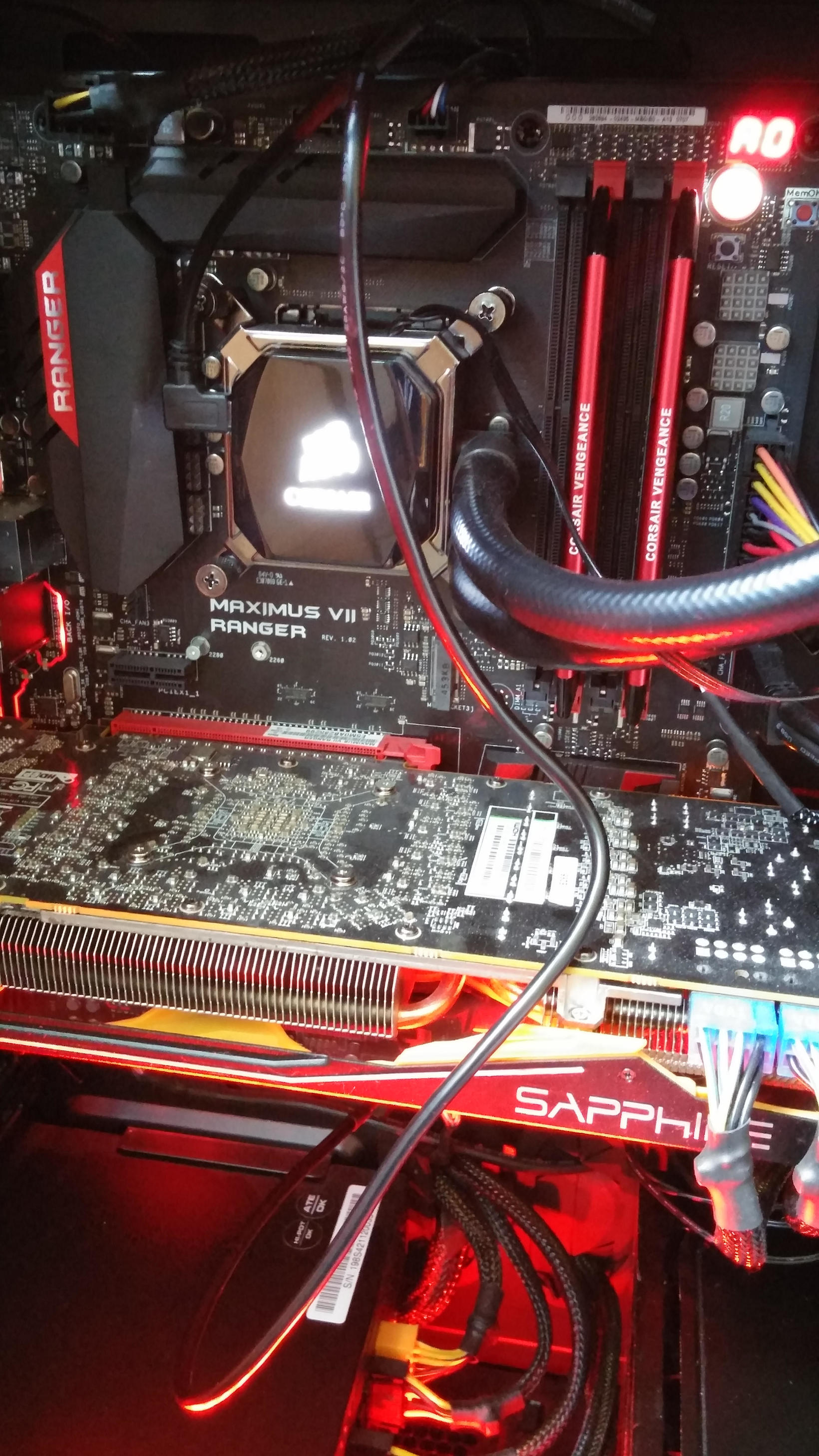

Hey Leute,

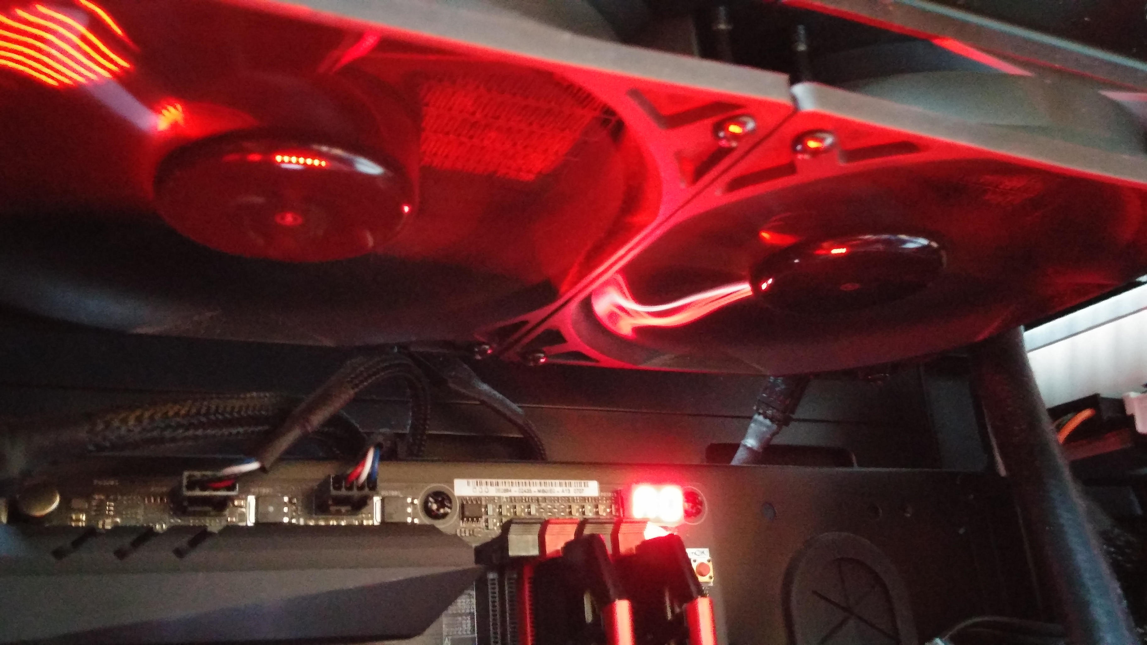

ich habe mir vor kurzem eine H100i zugelegt für meinen i7 4790K, da mir die Vorinstallierten Lüfter zu laut waren habe ich sie gegen Noiseblocker NB-BlackSilentPro Plus 120 mm(am Mainboard angeschlossen, nicht an der Pumpe) ausgetauscht .
Nun habe ich zum Geburtstag Magix Video Delux 2015 premium bekommen und beim Rednern mir ist folgendes aufgefallen.
- Meine CPU wir 90° warm
- Meine Pumpe gibt keine Geräusche, Vibrationen von sich von sich
- die Schleunchen der All-in-One Wasserkühlung werden nicht richtig warm
- PC stürzt beim Rednern sehr oft ab
Ist meine Pumpe Defekt?
Vielen Dank schon mal im Voraus!

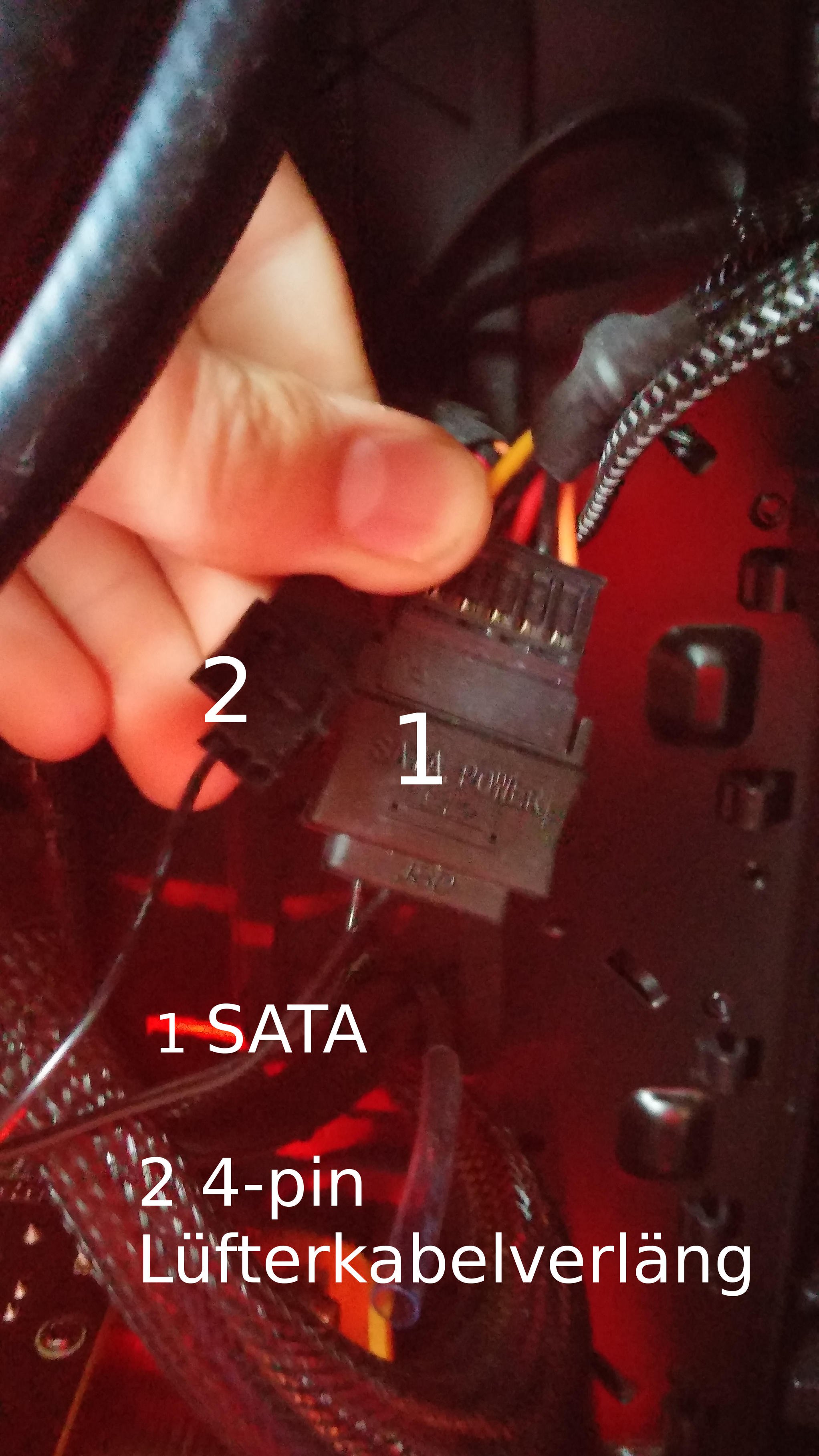

hey,
an deiner pumpe ist auch ein zweiädriges kabel mit einem lüfterstecker. wenn du diesen ans mainboard anschliesst, kannst du die drehzahlen auslesen.
ausserdem gibt es den corsair link. damit geht das auch
Gar keine Geräusche von der Pumpe sollte kein gutes Zeichen sein. Kabel haste sicherlich schon geprüft und auch mal einen anderen Anschluss probiert. Wenn das nichts hilft, klingt es so als ob die Pumpe defekt ist. Ärgerlich, aber passiert.
Bild 1 nr.2 hat es da nur ein Kabel drinn?
auf bild 1 diesen stecker, den du mit 2 beschriftet hast. wo hast du diesen angeschlossen? denn mit genau diesem kannst du die drehzahl der pumpe auslesen

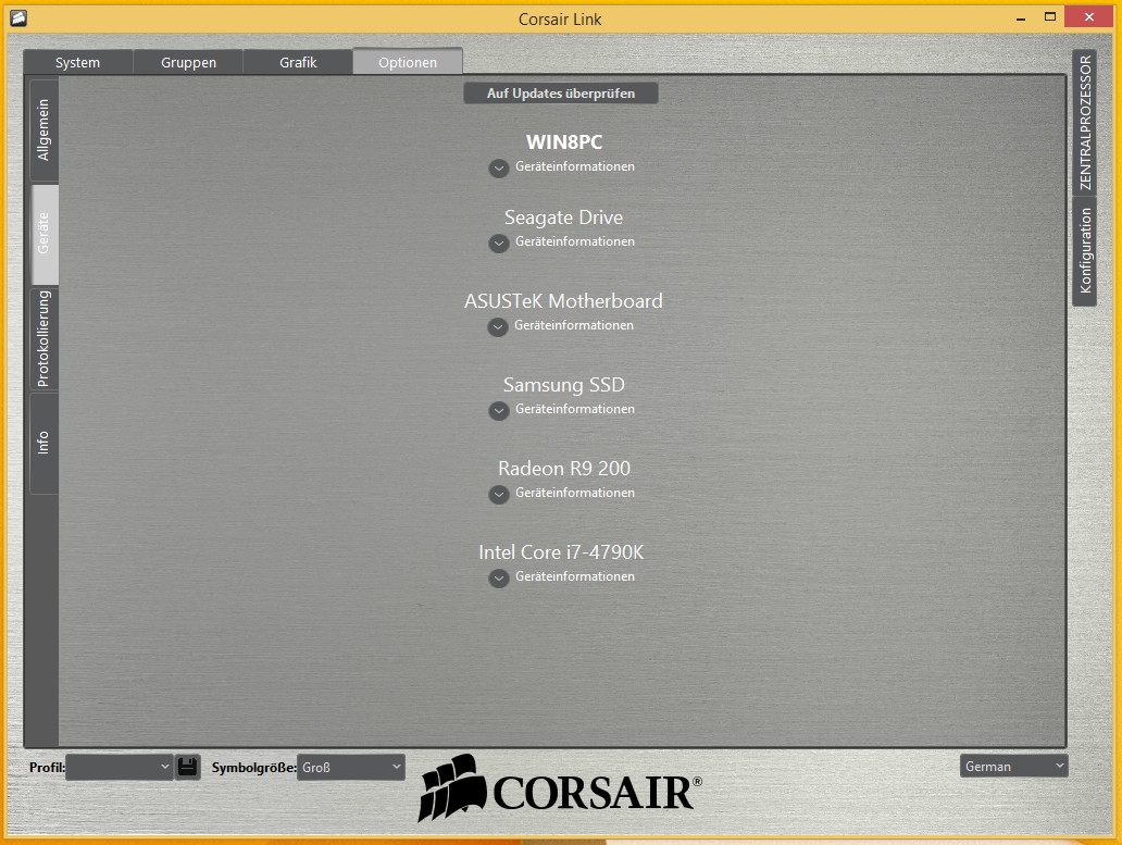

Ich werde mal Corsair Link installieren und das USB Kabel anschließen !

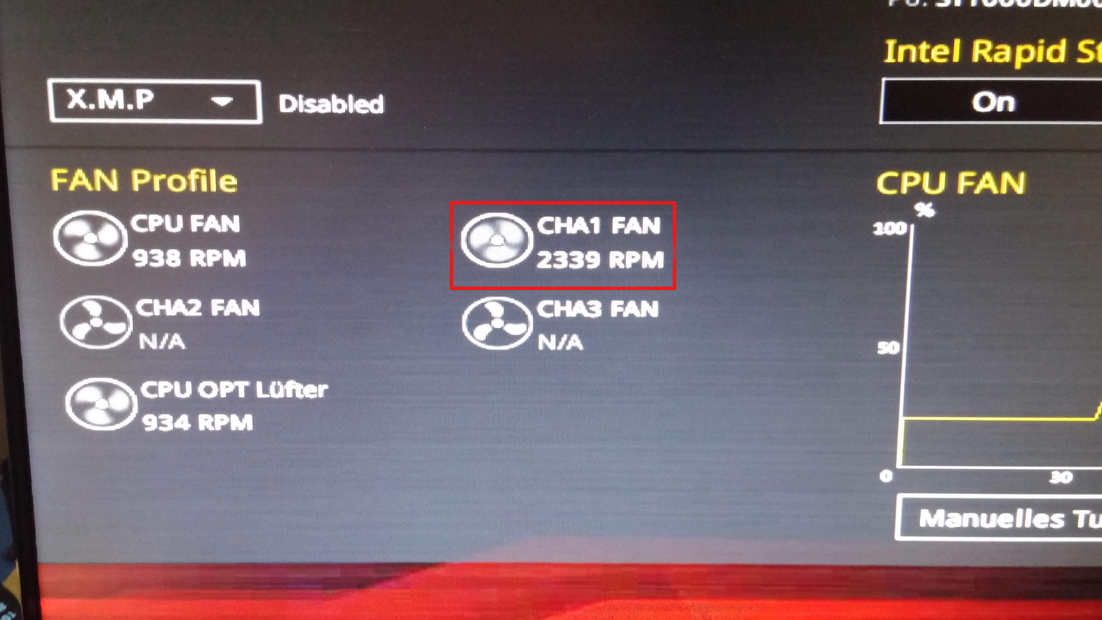

Laut UEFI läuft die Pumpe, aber die gibt keine Geräusche von sich. Corsair Link erkennt die Pumpe auch nicht.

wenn du diesen corsair link installieren willst, musst du jetzt, weil du ihn schon installiert hast, etwas anders vorgehen.
rechner ausmachen. du ziehst den stecker, der von der pumpe zu dem usb port geht, ab. deinstallierst den corsair link wieder. neustart. du installierst den corsair link. rechner aus. kabel wieder anschliesen und hochfahren. dann funktioniert der.

Die Drehzahl deiner Pumpe ist ok. Meine dreht auch in diesem Bereich.
