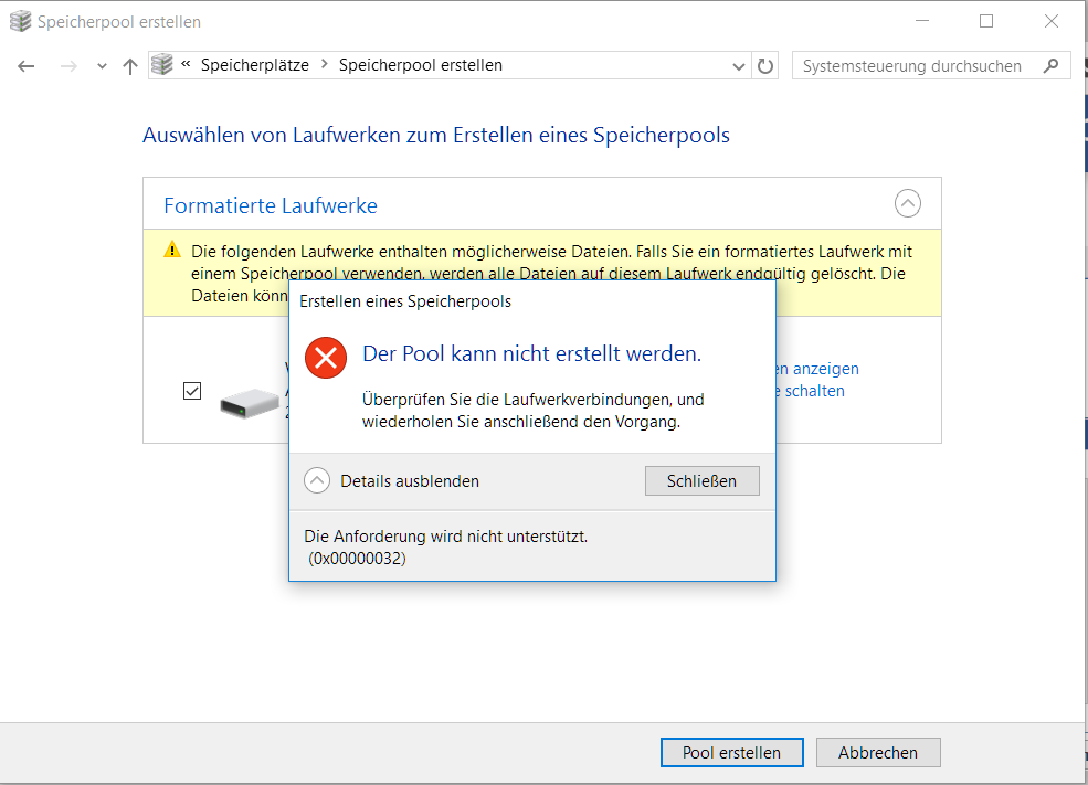

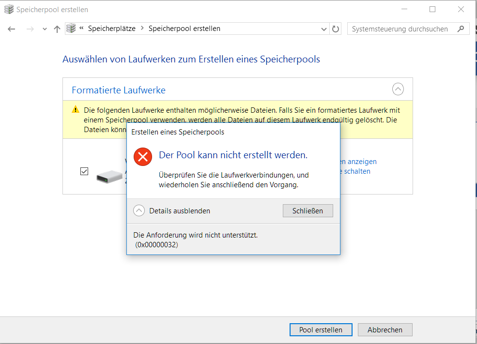

Der vorgang ist jetzt abgeschlossen, ich bin durch die Systemsteuerung auf die speicherplätze gegangen und wollte einen pool erstellen,treffe aber auf folgende Fehlermeldung: Unbenannt.PNG was soll ich machen?
Durch ein neustart wurde das problem behoben, ich probiere jetzt mal ein bisschen herum
