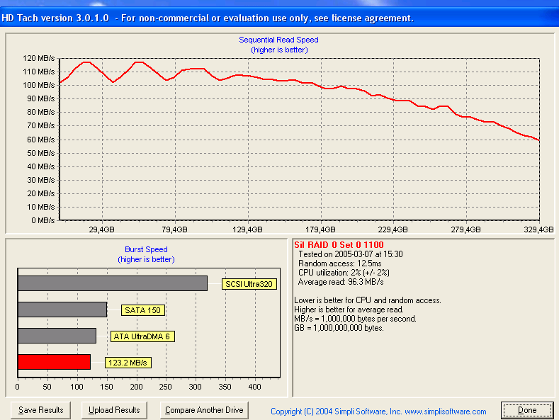

Habe mal ne frage da ich jetzt selber nicht mehr so durchblicke
Habe 2. Hitach 7k250 SATA 160GB im Raid 0 laufen
HD-Tach sagt mir diese werte an
Burst Speed 123,5MB/s
random access 12,5ms
Average Read 94,5
So nun habe ich jemanden gefunder der sagt er hätte bei Burst Speed über 200MB/s
Habe noch einige benchmarks gefunden wo Platten getestet wurden
dort schwankt es zwischen 125 und 205MB/s
Also ist meine Performance normal oder zu wenig?
Falls zu wenig wie bekomme ich die hoch?
Hast Du die Platten am Chipsatz-RAID (nforce4)? Welche stripe size hast Du gewählt? Ich empfehle 16k Im Übrigen spielt der Burst für den alltäglichen Praxiseinsatz keine Rolle. Wichtig ist die STR (sequentielle Transferrate). Die average read rate ist okay bei Dir!
Welche HD-Tach-Version verwendest Du?

Also...nach wie vor ist der PCI-Bus der Tod jeglicher Raid0-Performance.
Zu mindest wenn wir von recht aktuellen Platten reden.
Ich habe 2 Stück der 80Gb Versionen am/im Via Southbridge-Raid und ca. 180Mb/sec Burst und 118Mb/sec Read.
Rodger
Der Sil-Raid-Controller, den du nutzt, läuft über den PCI-BUS und somit ist die Transverrate auf 133 Mb/s limitiert.
Nutzt du hingegen das NVIDIA RAID, welches nativ angebunden ist, so stehen dir theoretisch mit SATA2 0,3Gb/s zur Verfügung.
Da alle zusätzlichen PCI Steckkarten auch über diesen BUS angebunden sind, steht u.U. nicht immer die volle Bandbreite zur Verfügung - dass ist beim nativen Raid nicht der Fall. So gesehen würde ich immer den Nvidia-Raid-Controller bevorzugen.
Nein. Dazu müsstest du das RAID auflösen, die Platten umstecken und das RAID neu erstellen.
Dabei gehen dann alle Daten verloren. Aber empfehlenswert ist es schon. Und stripe size dann auf 16k stellen!

Ich würds mir überlegen. Hast du andere Bandbreitenlastige Geräte wie TV-Karte o.ä.?
Wenn nicht, dürftest du im Alltagsgebrauch nicht viel merken, es sei denn du arbeitest mit sehr Plattenlastigen Anwendungen wie Videoschnitt o.ä.
Sollte das alles nicht der Fall sein, warte einfach bis du das nächste mal sowieso neu installierst. ;)
Kannst du mal einen Screenshot von der HD-Tach Messung anhängen?
Yo, eigentlich hat Green Mamba recht...
Wenn Du keine TV-/ Videoschnittkarten am PCI hast, würde ich bis zum nächsten Neuinstallieren warten... sofern es einen hohen Aufwand bedeutet, die Daten zu sichern...

Habe nur ne Soundkarte noch drin!
Die Performance ist absolut in Ordnung für ein RAID0-Array mit 2 Platten. :)
