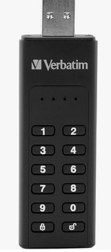

Meine Güte, das ist Film und Fernsehen. In der Realität nimmst Du ein externes Medium mit eigener Verschlüsselung und Codeeingabe, also hardwarebasierte Verschlüsselung. Oder machst den Aufwand und nimmst Veracrypt oder ähnliches, das wäre dann softwarebasiert. Da gibt es Möglichkeiten wie Sand am Meer.
MfG
Edit: So was zum Beispiel (nur zur Verdeutlichung, soll nichts über die Qualität des gezeigten Sticks aussagen)
gerade dieses produkt ist ein besonders schlechtes beispiel :) allgemein sollte man nicht auf die verschlüsselung irgendwelcher hardware vertrauen, die sind bisher immer negativ aufgefallen. offene lösungen wie veracrypt oder dm-crypt sind da zu bevorzugen.
Reaktionen: Ranayna, madmax2010, MountWalker und eine weitere Person
0x8100 schrieb:
War das erste Bild in der google Suche, ich war jetzt echt zu faul auch noch was vernünftiges zu suchen :rolleyes:
Aber klar, alleine das es Intenso ist spricht jetzt nicht gerade von hochwertiger Hardware, da hast Du vollkommen recht. Es ist auch richtig das man solcher 08/15 Consumer Hardware nicht bedingungslos vertrauen sollte aber auch da gibt es durchaus zertifizierte Geräte die den meisten Sicherheitsstandards genügen. Die gibt es aber auch nicht für 30€ bei Amazon ;)
MfG
Danke für die Ergänzung. :-)
Das Teil ist nämlich grenzdämlich umgesetzt.
