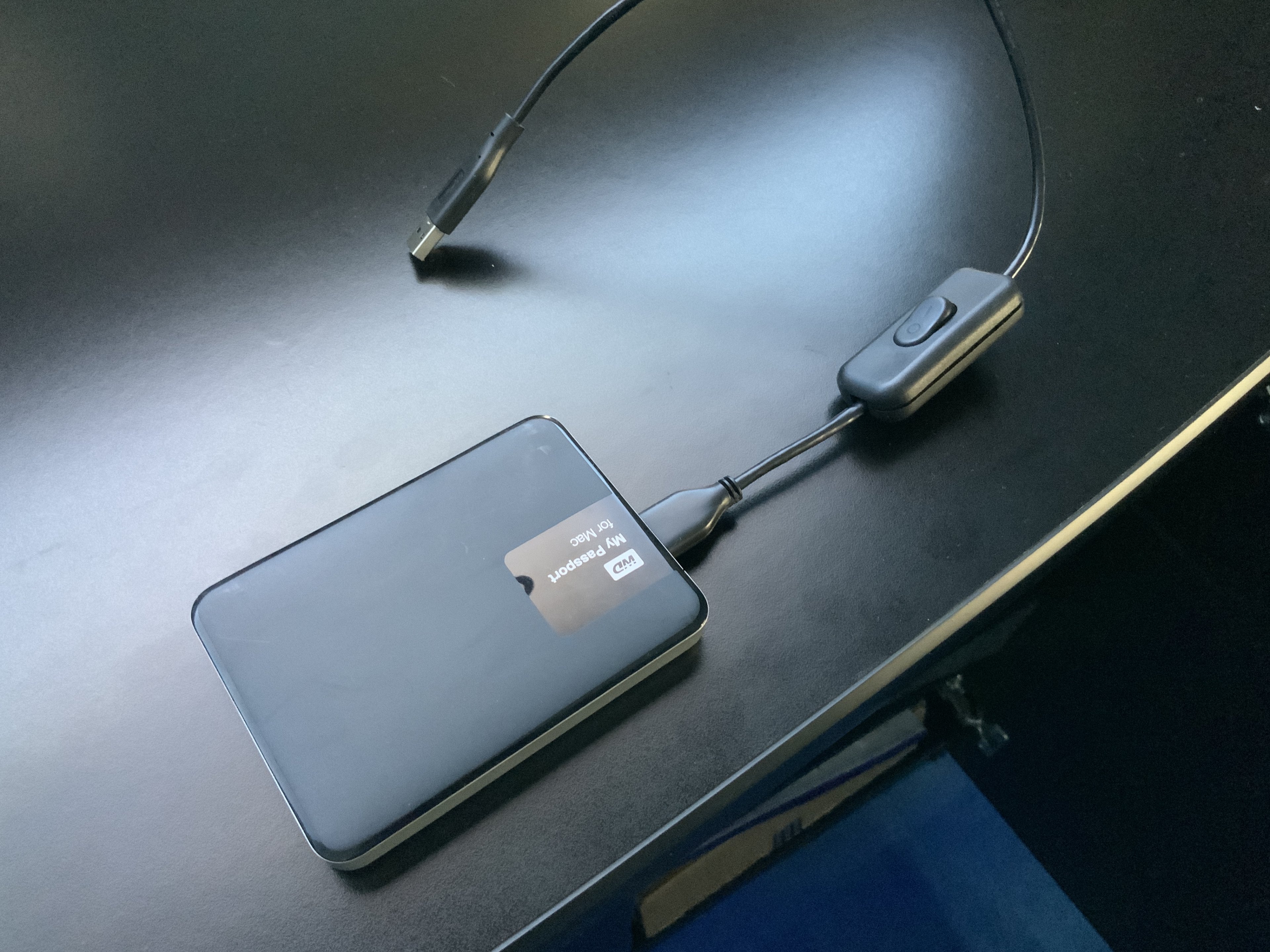

Ich habe eine 2,5"WD Festplatte über USB 3.0 am meinem Smart TV angeschlossen.
Da ich diese nicht immer benötige und nicht immer den USB Stecker ziehen möchte, habe ich heute ca. 5 cm vom USB Kabel abisoliert und einen An/Ausschalter eingebaut.
Dafür habe ich nur die 5V Leitung ( rotes Kabel) durch den Schalter unterbrochen.
Alle anderen Leistungen habe ich so gelassen wie sie waren.
Funktioniert !!!
Meint ihr das ist okay, oder mache ich einen Fehler und so ein Schalter an einem USB Kabel könnte Probleme machen.
Danke für eure Infos.......

Wenn es funktioniert, ist doch alles okay.
Was anderes macht ja ein PC oder externes HDD/SSD Gehäuse auch nicht.
Hmm, interessante Idee 😊
Solange nur von der HDD gelesen wird, könnte das funktionieren. Allerdings weiß ich nicht, ob sie dann ihren Schreib-Lesekopf in Parkposition bringt. Aber wahrscheinlich schon, wenn man die einfach so vom USB trennt, muss sie das ja auch machen.

Ich habe irgendwo mal gelesen, das die Pins für Strom etwas länger als die Datenpins sind, damit beim Einstecken erst Strom und dann Daten kommen. Könnte ansonsten wohl Probleme geben.
Oder bringe ich da etwas durcheinander???

Meine Frage ist halt , ob die USB Kabel mit Schalter haten für reine Stromverbraucher ( Z.B. USB Lampen sind und nicht für USB Festplatten mit Datenübertragung.

Ne eigentlich nicht. hatte hier halt einen Schalter rumliegen und in 5 Minuten war der Schalter dazwischen.
Muß ja nicht laufen, wenn sie nicht benötigt wird.
Bin mir halt nicht sicher ob diese Lösung nicht Probleme hervorrufen kann!

Ich habe gerade den Beitrag gefunden.
Zitat:
"Hy,
Schaut mal einen USB Stecker an.
Vielleicht fällt euch auf dass zwei der vier Kontakte länge sind.
(Beim Flachen Stecker sinds die zwei Äusseren)
Das hat den Sinn dass beim Einstecken zuerst die Versorgungsleitungen verbunden werden und erst danach die Datenleitungen.
Auf jeder Seite (also in jedem Gerät) sitzen kleine Treiber IC's. Diese ICs sind normalerweise gar nicht erfreut wenn ohne Versorgungsspannung auf der Datenleitung Signale anliegen.
Was kann passieren:
a) Er hällts aus und alles ist OK
b) Er hällts aus blockiert aber den USB Bus.
c) und am Wahrscheinlichsten: Er hällts nicht aus und brennt ab.
Hab schon Treiber gesehen die in solchen fällen >1,5A ziehen oder was das Netzteil hergibt!
Nicht zu Empfehlen ist die USB 2.0 Datenleitungen über einen ungeeigneten Schalter zu führen.
Bei USB1.1 weniger kritisch aber auch nicht unproblematisch.
Das Sicherste wäre eine kleine Platine mit zwei USB Steckern und einen Transceiver anzufertigen. Den ENABLE Pin des Transceivers dann je nach Schalterstellung auf VDD oder GND zu legen. Eine Entprellung des Schalters wäre wahrscheinlich auch nötig."
