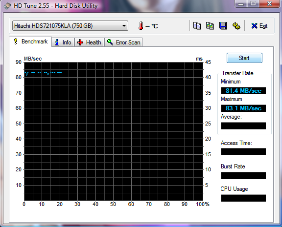

Da die beiden Festplatten nur maximal um die ~80Mb/s transferieren, habe ich die Vermutung das diese ausgebremst werden.
Zudem scheint es mir suspekt das die WDC gleich "schlechte" leseraten fabriziert wie die Hitachi, da die WDC wesentlich schneller ist (google zu entnemen).
Dementsprechend denke ich, dass der Blödschei* Fehler am eSata(selber) oder-Anschluss, Treiber?, Mainboard? zu suchen ist.

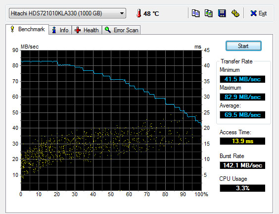

Von wegen 100MB/s durchschnitt bei zweiter Raptor generation. Das schafft grad mal die Velociraptor -_-
y1pvbMbnmiWWskj2oxDOcMo-duNOCaSDlIGuwhn4vSmnhWDwxbjA62mJLtEhrT57vqAYFCPukYsYbU
@Cr0mix lass mal den Benchmark bis zum Ende durchlaufen. Hast du auch eine sinkende Datenrate wie Vellex? Oder konstant bei ca. 80MB/s bis zum Ende ?
@Vellex... du hast ein ziemlich lahmes Modell erwischt ;-)
@ Vellex unsinn ist das dich 70mb/s zufrieden stellen!..dennoch danke ich dir für deinen beitrag.
@ easy.2ci
Meine Transferraten bleiben bis zum Ende konstant bei ~80mb/s (beide HDD's). Wie geschreiben: daraus schließe ich das ein limitierender Faktor vorhanden ist.
Darum habe ich mich auch an dieses Forum gewand, einscheinend ohne aussicht auf Erfolg. Dennoch hoffe ich auf deine Kompetenz (: oder evt. die eines anderen?

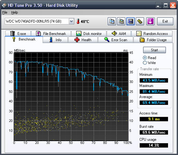

Du postest nichtmal nen kompletten test der veralteten Raptor und der ebenfalls veralteten Hitachi.
Ich hab zig HD Tune Screenshots im internet gefunden, von genau der "WD740ADFD-00NLR5", und alle kamen maximal auf ca. 85MB/s. Die Hitachi hat wohl eh 4x188GB Platter, und daher kann die normal garnet schneller sein.
Also poste doch wenigstens mal wirklich nen Screenshot von einem kompletten Test.
Genauso wäre es natürlich schön wenn easy.2ci seinen postet.
Ich hab hier noch einen anderen Test, ebenfalls halt von der WD740ADFD-00NLR5 von nem bekannten.

du hast deinen SATA-Anschluss im IDE-Kompatibilitäsmodus laufen.
Nachträglich auf AHCI geht wohl nur folgendermaßen:
Registry-Eintrag--> neu starten -->AHCI Modus im BIOS--> neu starten. Vista/7 holt sich den Treiber dann selbstständig.
