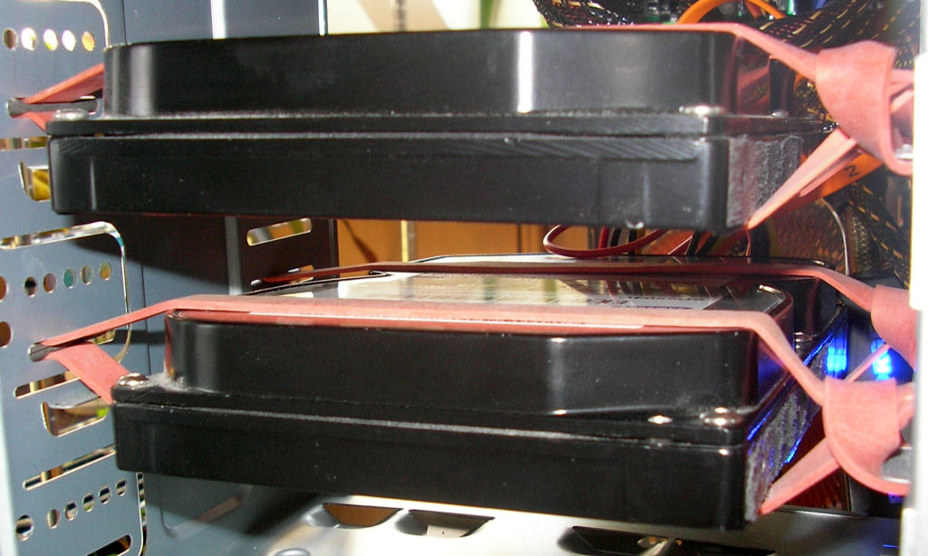

Hallo alle zusammen!
ich habe schon seit langem das problem, dass mir meine Festplatten zu laut sind. Ständig höre ich ein sehr tiefes brummen.
Erst hatte ich mich dazu entschlossen mir zwei Entkoppler bei alternate zu bestellen zu je 19€.
Das war mir dann aber doch zu teuer und ich entschied mich mir meine eigenen zu bauen:freak: .
man braucht hierfür nur 4 Gummis, wie man sie auf einweckgläser legt um diese abzudichten.
Spannt diese zwischen den löchern der 5,25"-Einschübe, macht sie ordentlich fest und schiebt die Festplatten dazwischen spart man sich sagenhafte 37€ :evillol:
Die Festplatten halten bei mir bombenfest. Es besteht also keine Gefahr, dass sie rausfallen würden.
Beim ersten einschalten nach dem Umbau wollte ich meinen ohren nicht trauen, das brummen war weg und selbst beim lesen und kopieren ist sie deutlich leiser geworden.:freak:
Also ideal für jeden Silent-pc
Wie findet ihr meine Konstruktion?
Aber seht selbst:

genial! einfach, billig und effizient!
eine auszeichnung für kreativität :D
mfg andi
nice, aber pass auf das die Gummis nicht spröde werden :-D
Ich möchte dich jetzt nicht entäuschen, aber der Trick mit den Gummis ist nicht neu, der gilt unter Silentfreaks als Geheimtip.
cool!!! ist ne super idee! vileicht werde ich das bei gelegenheit auch mal machen!
obwohl ich kein silent-freak binn! :D

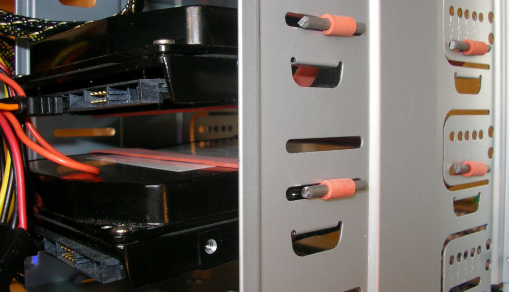

Ich habe nur eine Frage: Wie hast du die Metallstäbchen an den Enden der Festplatte befestigt?
ich sag ma so viel (aber das is top secret ;)). die gummis haben ne gewisse spannkraft, da hält das dann von ganz alleine :lol:
mit der stabilität muss ich ma schaun was ich da noch dran rum tüffteln kann

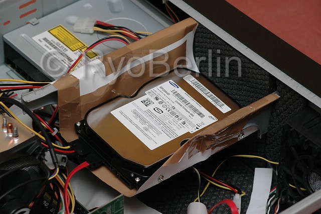

gummis hmm muss ich mal kaufen ich hab meine mit Papier und Paketklebeband entkoppelt ;)
(unten iss großteil ausgeschnitten für bessere belüftung der platte)
Gummi ist natürlich noch etwas flüssiger gelagert ;)

die konstruktion von RoyBerlin is echt zu geil :D
Das mit den Einweggummis ist so ne Sache, ich habe vor 2 Jahren mal die Reihenfolge meiner Laufwerke geändert gehab,t so das die HDD unterm LW war und was soll ich sagen, nach ner halben Stunde machte es Peng und die HDD ist nach unten gerauscht..... Die Gummis sind nicht für Temps um die 50° ausgelegt :o
