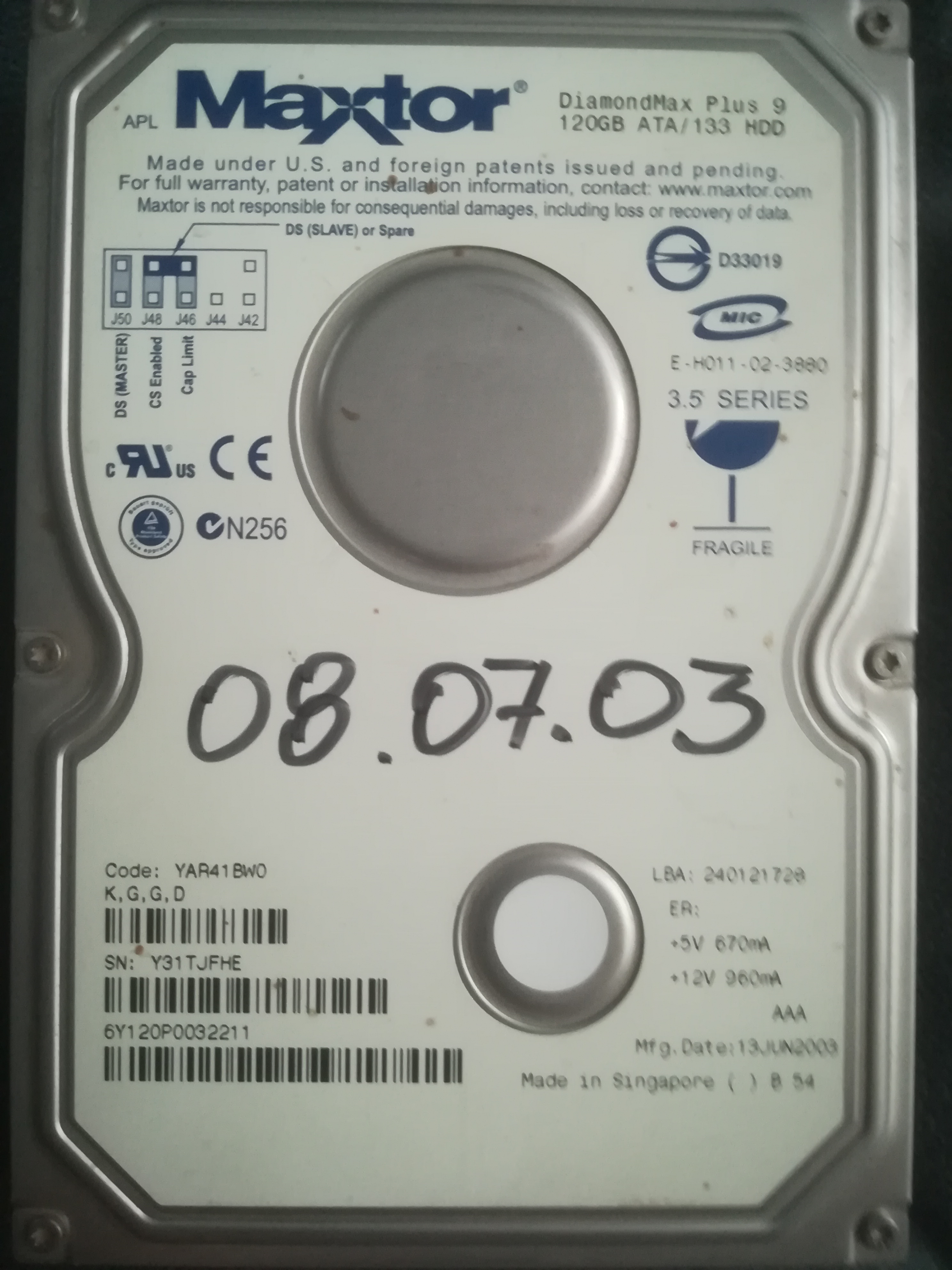

Ich habe noch ein paar alte HDD's mit Daten, die ich gerne in das Hier und Heute transferieren möchte.
Dazu habe ich ein Festplattengehäuse geordert (dieses hier:
https://www.amazon.de/gp/aw/d/B07NPJBS67/ref=ya_aw_od_pi?ie=UTF8&psc=1)
Nun kam das Teil an und ich wollte Daten sichern.
Das Problem: Meine Platten passen da nicht rein.
Als Bsp. nenne ich mal folgende HDD:
Maxtor DiamondMax Plus 9, 120GB ATA /133 HDD (Bilddatei)
Würdet ihr mir bitte weiterhelfen, da meine Laiensuche erfolglos geblieben ist.
Dabei möchte ich doch "nur" Bilder meiner 2 Töchter retten.
An dieser Stelle bereits VIELEN DANK an die "Nerds" von einem "Noob" 😂
Gruß Bedi

Mit nicht reinpassen meinst Du, dass die Löcher zum Festschrauben nicht an den richtigen Stellen sind oder etwas anderes?
Ansonsten passt das gewählte Gehäuse nicht zu dieser Festplatte. Du hast ein SATA Gehäuse aber eine IDE Festplatte. Dafür benötigst Du ein Gehäuse wie das hier: https://www.amazon.de/dp/B0080S9T1K/
Google nach ata usb Adapter. Dann kannst deine Daten sichern. Neuere Gehäuse bieten nur SATA Anschlüsse und keine alten ATA Anschlüsse mehr

Dein Problem steht doch klar in der Beschreibung: "Das USB 3.0 SATA-Gehäuse "
Deine Platte hat nach deinen Angaben den alten IDE / ATA Anschluss. Anderes Gehäuse oder Adapter kaufen.
Nein, nichts zim schrauben, sondern die Anschlüsse.

das case ist sata(serial-ATA)
die festplatte ist pata(parallel-ATA)

Ein USB Adapter auf IDE reicht auch. Hoffe für dich dass die Platten noch laufen. Bei dem Alter könnte auch ein Defekt auftreten. Daher der Hinweis in Zukunft solche Schätze mehrfach ablegen; Backup halt.
wenn du einen ide(pata)-usb adapter nimmst:
hinten an der p-ata platte ist so ein feld mit kleinen steckbrücken.
irgendwo sollte eine schamatische zeichnung sein.
möglichkeit: "master" oder "slave" oder "cable select"
und wenns z.b auf "master" ned will, probiere stellung "cable select"
oder umgekehrt, je nach dem.
eine von beiden geht. von adaper abhängig.
edit: mit einem adapter auf usb brauchst du noch irgendwo strom her:
zur not pc aufmachen und stromkabel temporär raus führen.

"IDE" ist die übliche Bezeichnung.
Du musst darauf achten, dass das Gehäuse/der Adapter explizit für 3,5"-Laufwerke geeignet ist und ein Netzteil dabei ist.
