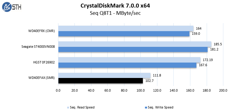

Die hat SMR. Die Grafik zeigt deutlich, dass das auf die Schreibleistung geht:
Quelle
Ist also auch nicht gerade förderlich.

Die Fehler kommen eindeutig durch SMR zustande.
Lies Dich mal ein bischen in der leidgeplagten Linux Receiver Community schlau. Dort werden auch Videostreams aufgezeichnet, die sogar bereits ab Satellit / Kabelprovider komprimiert sind und nur noch weggeschrieben werden müssen. Obwohl selbst bei HD-Aufnahmen oft durchweg nur unter 2MB pro Sekunde zu schreiben sind, brechen SMR Platten immer wieder mal kurzzeitig ein und es kommt zu Bild- und Tonaussetzern, weil Teile der Daten vom Receiver verworfen werden mussten (da die Platte mit Wegschreiben nicht mehr hinterherkam)
https://www.vuplus-support.org/wbb4/index.php?thread/141465-audio-und-bild-störungen-vu-solo-4k/
Für durchgehendes, längeranhaltendes Schreiben gerade von Echtzeitdaten sind SMR HDDs nunmal absolut nicht gemacht. Als Backupziel ist es gar nicht mal so wild, da dauert es halt länger. Aber Echtzeitaufzeichnung kann man echt knicken mit SMR Festplatten...

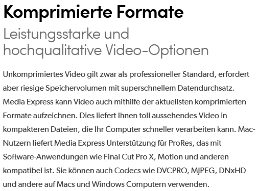

Daß solch eine Karte samt Software keine Möglichkeit anbieten soll, einen Eingangsdatenstrom in einen beliebigen und, wenn gewünscht, auch noch komprimierten Ausgangsdatenstrom umzuwandeln, kann ich mir nicht vorstellen!
und (betrifft Media Express):
desweiteren:

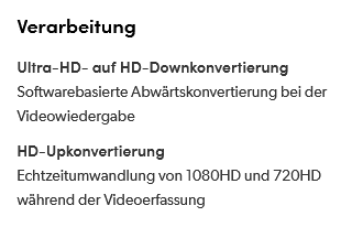

Echtzeitumwandlung während der Videoerfassung könnte auf einen Hardwareencoder hindeuten!? Schließlich kostet das Teil über 200,- Euros. Da sollte so etwas schon Standard sein!

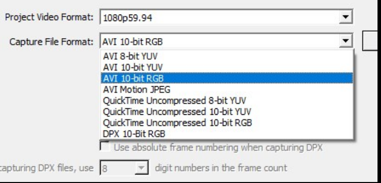

wollte einen Videostream in FullHD 1080p mit meiner Blackmagic Videokarte auf die Festplatte ... digitalisieren. Der Stream wird über HDMI geliefert.

Habe leider heute erst Zeit gehabt, erneut zu testen und versuche auf die Tips und Ratschläge einzugehen.
Habe in der Einstellung AVI 10 bit RGB es nochmal auf die SSD und auf meine andere Festplatte (Modell WDC WD40EFRX-68N32N0) lautet WD-WCC7K3JZP17X) getestet.
Mit der anderen WD Festplatte funktionierte es auch nicht. Wahrscheinlich hat die auch SMR?
Mit der SSD funktionierte es nicht all zu lange. Der Computer reagierte sehr träge und konnte fast nicht mehr bedient werden. Sogar das Programm schließen dauerte.
Im Ressourcen-Monitor war die Auslastung wie gehabt bei nahezu 100 % und bei der SSD etwa 50%. Der Unterschied bei der SSD war, dass der verwendete phys. Speicher langsam immer voller wurde. Irgendwann reagierte der Computer auch nur wieder verzögert. Außerdem waren die "harten Fehler" beim Arbeitsspeicher teilweise über 20.000/s.
Mit AVI 8bit YUV war der Computer zumindest noch bedienbar und die Auslastung war nicht ganz so hoch. Das Video ruckelte aber beim Abspielen.
Mit AVI motion JPEG war es in Ordnung die Auslastung der Festplatte war evlt. 15%. Das Video ruckelte auch nicht.
Dadurch leidet aber wahrscheinlich die Aufnahmequalität?
Wie auch bei allen anderen Einstellungen, welche ich "schlechter" einstelle?
