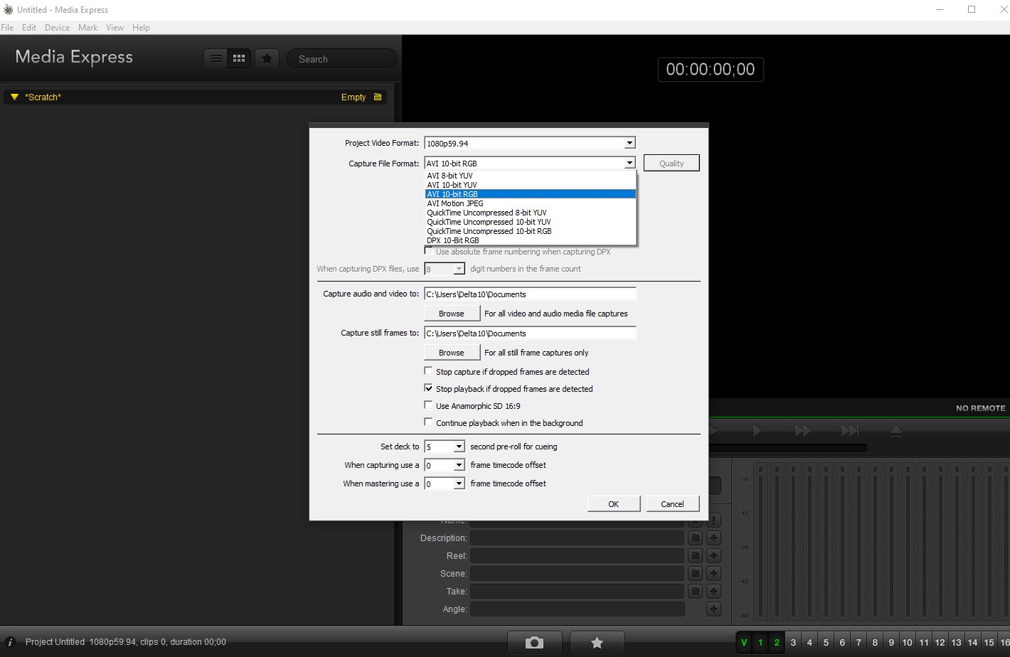

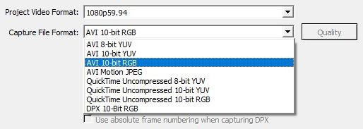

Verwende die kostenlose Software , welche bei der Blackmagic Intensy Pro 4K dabei war.
Dort ist unter "Capture File Format" ist AVI10-bit RGB eingestellt. Bei "Projekt Video Format" ist "1080p 59.94" eingestellt.
Sind das die Einstellungen für die Codecs?
Bzgl. Codesceinstellungen habe ich nicht direkt etwas gefunden.
(sorry, aber ich kenne mich leider nicht gut damit aus; habe mich noch nicht so damit beschäftigt)

AVI 10 bit RGB sagt erstmal nichts über die Art der Komprimierung aus, könnte auch völlig unkomprimiert sein!
Hast du in der Software keinen Punkt, bei dem du fürs erste z.B. ein MPEG- Format mit einer bestimmten Datenrate auswählen kannst!?

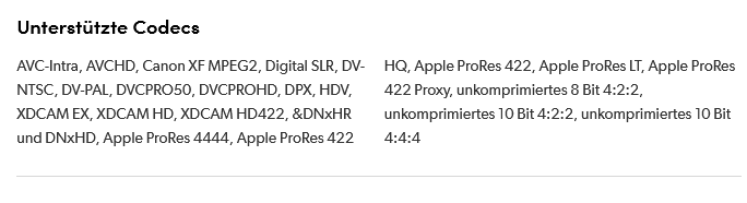

Unterstützte Codecs:
https://www.blackmagicdesign.com/de/products/intensitypro4k/techspecs/W-INT-05

Du mußt auf jeden Fall in der Software einstellen, daß der eingelesene, digitalisierte Datenstrom von dem eingebauten Encoder in ein komprimiertes Format umgewandelt wird! Formate siehe oben im Bild oder generell bei den Technischen Daten!

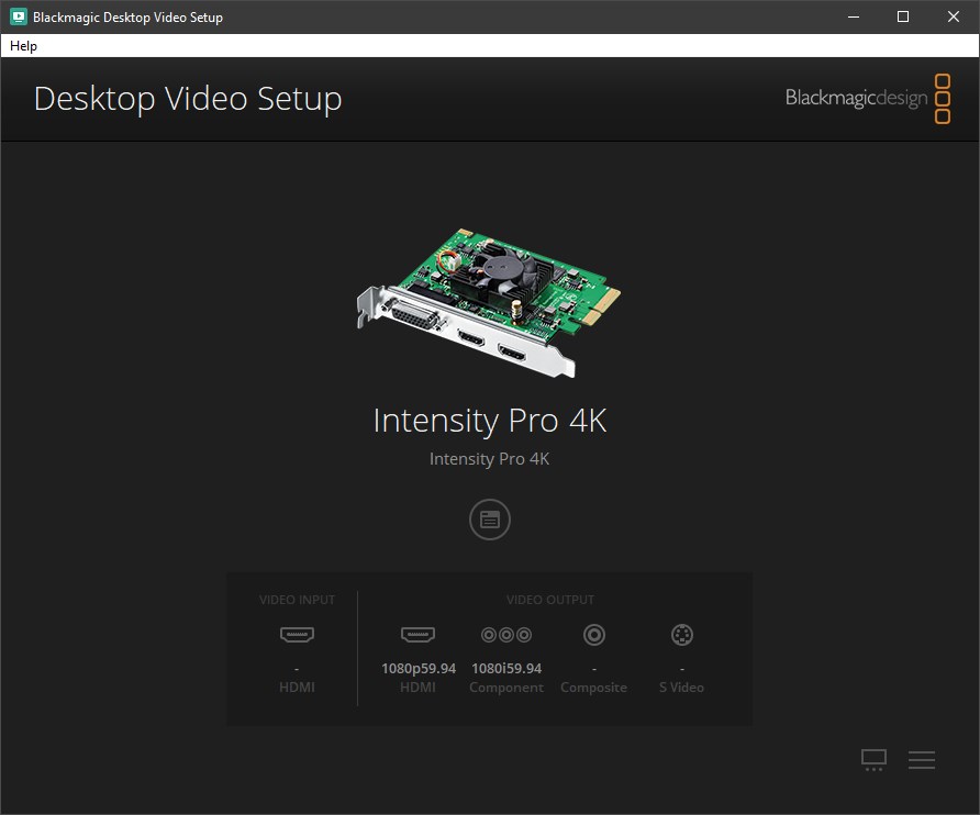

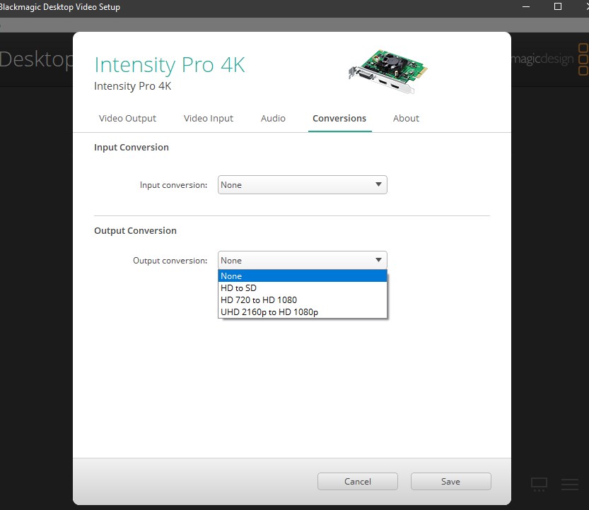

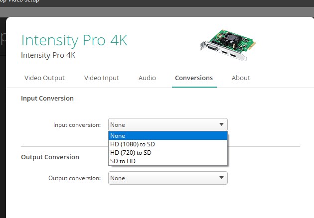

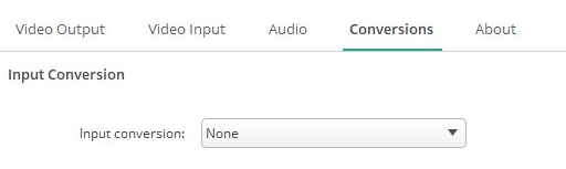

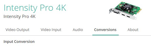

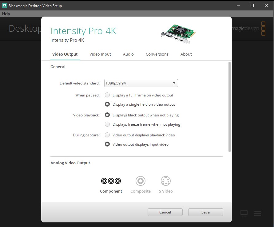

Als Anhand die Screeshots von den Einstellungen, welche ich gefunden habe (in Blackmagic und
Ich kann mir vorstellen, dass die kostenlose mitgelieferte Software "Media Express" nicht besonders viele Einstellmöglichkeiten hat.

Unter "Input Conversion" ähnlich wie bei Output.
Das Quality ist immer ausgegraut egal was ich links auswähle
Ich gehe davon aus das er unkomprimiert aufnimmt
https://www.prodytel.de/videouebertragung-im-netzwerk/
Seine Einstellungen sollten knapp 250 MB/s Datenrate haben was bei der 50 Prozent Auslastung der SSD liegt. Das schafft die HDD nur im Bereich wo der Cache auf der HDd oder im RAM mithilfe wenn Der dann voll ist wars das.
Reaktionen: driver222

Motorrad schrieb:
AVI 10 bit RGB sagt erstmal nichts über die Art der Komprimierung aus.
An sich nicht... aber ich glaube fest daran, das es ein sehr Platzintensiver Codec ist.
Nach der Liste der unterstützten Codecs dürfte es sich um 4:4:4 unkomprimiertes 10-Bit handeln, was im Grunde nahezu das Worst-Case darstellt.
Versuch mal eher was wie Prores 422 oder 444 (vermutlich nicht mal nötig)
