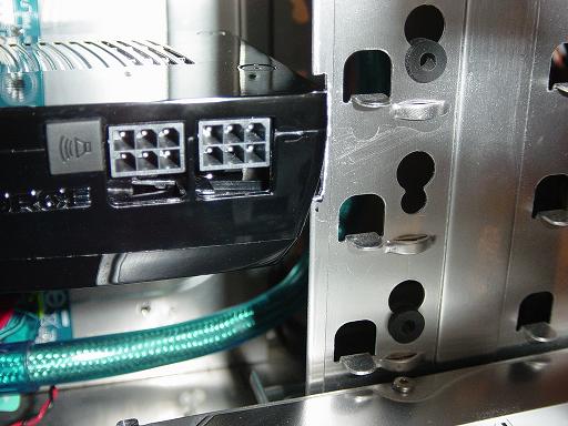

ich habe mal ne Frage. Ich habe einen Acer PC mit nem eigentlich großem Gehäuse. Aber direkt
hinter den PCI Slots steht ein Festplattenkäfig (in diesem können bis zu 4 HDDs einfach eingesteckt werden). Im ersten PCI Slot passt die Karte bis auf den Millimeter genau. Kommt aber genau bis zu den Halterungen der RAM Riegel.
Da ich mich mit PC auseinanderschrauben nicht auskenne, wollte ich Fragen wie Ihr das seht? Ist ein Ausbau des Käfigs schwer? Für einen Amateur? Was muss ich beachten? Ich kann ja sicher nicht einfach alle Stecker rausziehen>Käfig abmontieren und fertig? Oder doch? Müßte ich dann die entfernten Kabel komplett von Rechner entfernen?
Ich benötige diese Slots eignetlich nicht. Wenn ich neuen Platz brauche dann nehme ich ne externe HDD
Also hier sind ein paar Fotos aus dem Netz mit dem Unterschied das dort 2 9800GTX oder sogar 9800X2 verbaut sind, da die aber glaube ich genauso lang sind wie die GTX280 müsste bei mir die ATI auch reinpassen die ist ja genau 27 CM lang. Keinen Plan wie die die reingekriegt haben

kein Problem wenn die Kabel dann drinnen lasse? Oder muss ich die alle vom Mobo und Netzteil abmachen? Wenn ich den Käfig nachdem ich die Karte eingebaut habe später wieder dranschraube müsste es eigentlich passen. Denn bei den Fotos gehts ja auch irgendwie und die Karten sind 1 cm länger.

Wieviel mm bzw. cm fehlen denn? Bei mir musste ich auch 2mm abfeilen am Käfig das die rein passte! Festplatte ist bei mir ganz unten!:D

Nee Ihr habt mich falsch verstanden. Ich habe im Moment 1.2 TB HDD Speicher in den normalen Slots drinnen; nur der PC ist fast nagelneu und ich würde ihn ungern verstümmeln.
Wenn also die Möglichkeit besteht den Käfig auszubauen, er ist ja eh leer im Moment, wäre es nicht ganz so schlimm. Aber wie ich sehe passen 2x9800GTX o.ä. + Käfig rein. Also bin ich entweder zu blöd 1 ATI 4870x2!! die sogar 1cm kürzer ist einzubauen, (was ich eher glaube, obwohl die viel dicker ist wie die NV 9800), oder ich muss erst den Käfig ab- und dann anmontieren. Wäre einfach schade um diese Funktion, wenn ich nur durch pure Unwissenheit darauf verzichten müsste. Schau mal auf das Foto. Da wo die Clips der RAM Speicher sind berührte es die ATI Karte.

Das ist ja das Dumme normalerweise muß ich da nichts abfeilen. Würde auch nicht gehen da eine Platine davor verbaut ist.
Das ist folgender RAhmen/Käfig: "4 x RaidSonic Icy Box IB-168SK-B". Nur bin ich zu unfähig die Karte ungefähr so einzubauen wie vom Werk. Das muss doch gehen. Rein physikalisch: ATI = 27cm Nvidia = 28cm! Auch wenn meine Dual GPU dicker ist und die Nvidia nicht bis zur RAM Verriegelung reicht müsste ich die doch dann zumindest -wie eine von den 2 Nvidias auf dem Bild- in eine der 2 unteren Slots kriegen, aber da ist wieder der Rahmen wo die Karte angeschraubt wird im Weg. Ich komme nur nicht drauf wie. Ob Käfig weg>Karte rein>Käfig wieder rein? Keine Ahnung.

Das ist genau derselbe PC den ich habe. Ich habe in dem Käfig wie gesagt noch keine HDDs drinnen. Das sind leere! "4 x RaidSonic Icy Box IB-168SK-B" Wechselrahmen http://preisvergleich.hardwareluxx.de/deutschland/a195966.html
Dieser ist in meinem neuen PC schon eingebaut gewesen. Für zukünftige Erweiterungen. Diesen Wechselrahmen kann ich nicht abfeilen, weil auf der Rückseite die Platine mit allen dazugehörigen Anschlüssen daraufmontiert ist. So, wie in dieser Konfig auf dem Foto gezeigt sind. Meine anderen laufenden Festplatten stören in keinster Weise den Einbau der GPU die sitzen normal im Tower unter den DVD/BLU RAY Drives.
DIE GPU auf dem foto ist eine 9800GTX/oder X2. Ich habe genau denselben PC nur mit einer 9600GT. diese habe ich ausgebaut und dit ATI GPU einsetzen wollen.
Nun habe ich das problem das unter den selben Voraussetzungen. Selber WechsekRahmen/Käfig selbe Anschlüsse., aber dafür eine 1 cm kürzere Grafikkarte in denselben Platzverhältnissen, die einfach nicht reinpasst. Entweder stört der Wechselrahmen oder der Rahmen für die GPU befestigung auf der Rückseite. Darum meine Frage nac dem Ausbau des Wechselrahmens/Käfigs und was dabei zu beachten ist ich mach sowas zum ertsen mal und wollte ne Hilfestellung, das es so ausartet habe ich nicht gedacht, sorry! :D, vllt hab ich glück und kann den Wechselrahmen wieder einbauen wenn die karte vorher eingebaut ist

Platine sitzt genau zwische Wechselrahmen und GPU. Am meisten stören die Stecker (die Liegen auf der Oberseite der Karte an),die Karte selbst kommt bis ganz genau an die Platte. Egal in welchen PCI slot ich sie stecke. Am meisten Platz wenn auch minimal ist der 1 PCI Platz
Das ist ja kein Normaler Metallrahmen der ist ,it der Platine verschraubt mit etlichen Anschlüssen, womit ich mich null aus. Ich will nur wissen in welcher Reihenfolge ich aus und einbauen soll. Wenn ich en Rahmen ausbaue>GPU rein> Rahmen wieder rein geht ja dann auch nicht. weil die Karte ja bis Fast haargenau an den Rahmen kommt. Da ist kein Spielraum mehr drin.
