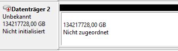

Ich habe einen Laptop mit 2 Festplatten. Auf der einen ist das Betriebssystem, auf der anderen meine Daten. Die 2'te Festplattte hat von jetzt auf gleich den Geist aufgegeben und wird jetzt vom BIOS nicht mehr erkannt. In der Datenträgerverwaltung taucht Sie als "nicht initialisiert" auf und hat eine scheinbare Grösse von 2 TB. Was stimmt mit der Platte nicht?Komme ich noch an meine Daten?

Die Platte mit dem Betriebssystem ist eine 120 GB SSD von Corsair. Ich habe die Festplatte mal ausgebaut und in ein externes USB-Gehäuse gesteckt. Wird von Windows in der Datenträgerverwaltung erkannt. Allerdings wird sie auch viel zu gross dargestellt. Guckst Du hier:

Oder kann es sein das der Laptop beide Platten im Raid gewechselt hat?
Vlt. kannst Du die mit LLFORMAT formatieren und Deine Daten einfach wieder draufkopieren. Wenn der Grund aber ein Hardwareschaden ist (Lagerschaden) solltest Du an einen Neukauf denken, sonst wirst Du Dein Backup öfter zurückspielen müssen.
