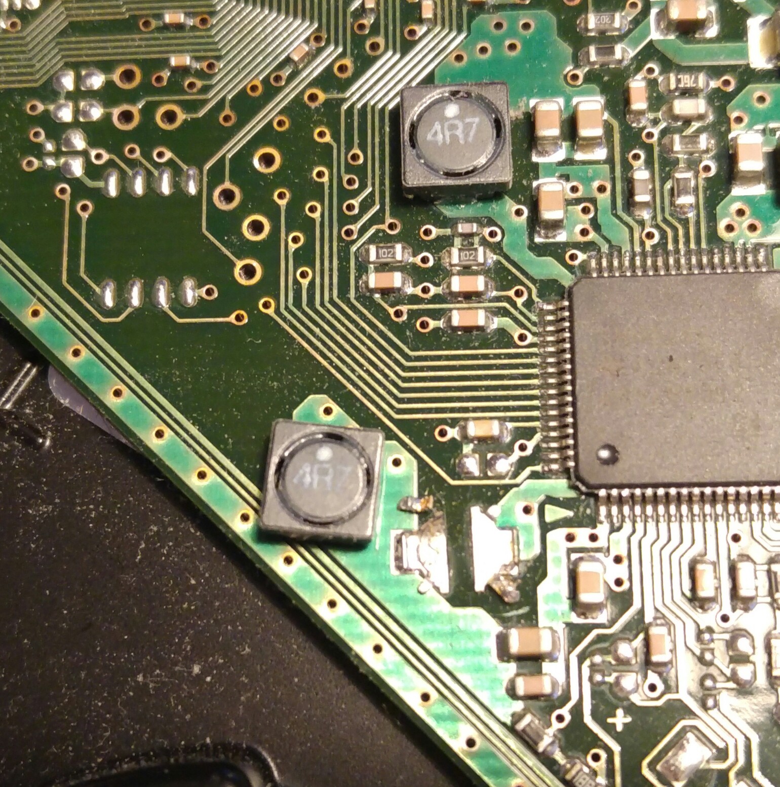

nach einem Umzug musste ich gerade feststellen, dass eine der HDs in meinem PC etwas abgekriegt hat. Sie läuft gar nicht mehr, wird auch nicht erkannt.
So ein kleines, viereckiges Teil wurde abgeschert. Wenn ich wüsste, wie man mit dem Handy hier Bilder anhängt, könnte ich es zeigen.
Ist eine alte 1,5 TB Samsung-Platte.
Als Laie würde ich sagen, das Teilchen hing an zwei Lötpunkten.
Kann man da was machen (Platine tauschen, notdürftig reparieren (Leitlack) oder so was?

das Teil hat eine Funktion, Leitlack hilft da nicht ... das kaputte Teil besorgen und neu löten!
Steuerplatine komplett ersetzen ging früher mal bei modernen Platten geht das auch nicht mehr da die mit der Platte "Verheiratet" werden.
Neue Kaufen und fertig für wichtige Daten hat man ja ein Backup, keinBackup kein Mitleid!... Rest ist der Aufwand einfach nicht wert!
Ich dachte daran, das Teil mit Leitlack kurzfristig einzukleben, nicht zu überbrücken.

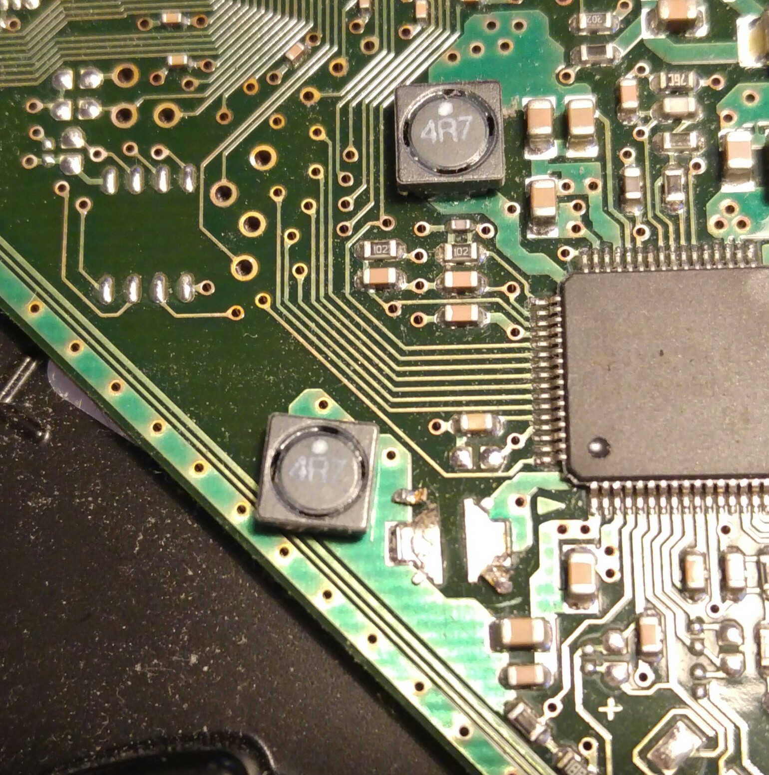

Wo die beiden "Lautsprechersymbole" sich gegenüber stehen war das Teil und links davon liegt das Teil. Quadratisch mit einem Kreis, wo 4R7 steht.
EDIT: Laut Google eine SMD-Drossel *zwitscher*

Sehe ich das richtig, dass diese Drossel nur zwei Kontakte hat? Die wird man doch bestimmt provisorisch da wieder fest kriegen.
Bei dem von mir geposteten Link hat sich das gleiche Bauteil gelöst.
Ja, eine Drossel hat nur 2 Kontakte. Entweder selbst löten, wenn du es kannst. Ansonsten mal bei einen "Radio-Fernsehtechniker" (oder wie es aktuell heißt) mal nett anfragen.
Ich habe zwar nur einen Lötkolben, aber das ist immerhin ein Feinlötersa mit Bleistiftspitze :)
Da die Drossel eine Spule ist, nehme ich an, dass die Richtung egal ist?

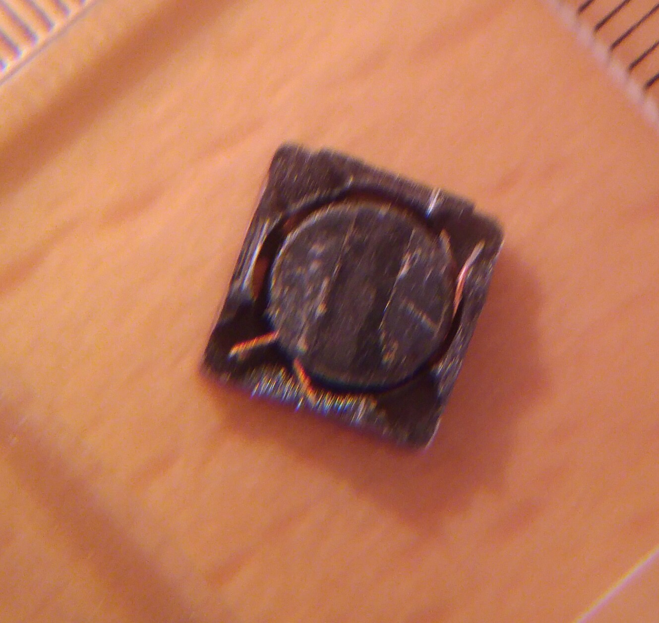

Ich brauche nur das Teilchen in neu, weil die Kontakte auf der Platine hängen geblieben sind.20171128_131938~2.jpg
Oder ich versuche, die Drähte zu verlängern :D
