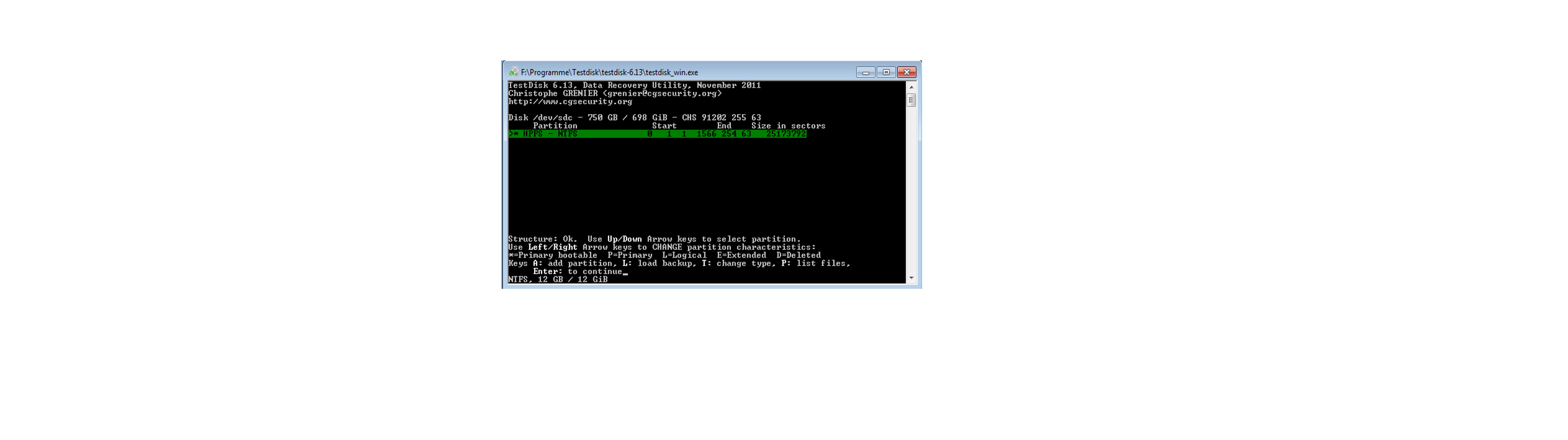

Ich habe einen Rechner, der unter Win7 läuft mit 3 internen Festplatten. Eine System-Festplatte und 2 Datenplatten. Gestern kam ein Bekannter zu mir und wollte mit Hilfe von TestDisk seine externe Festplatte retten, dabei habe ich mir wohl versehentlich meine Datenplatte zerschossen (und natürlich kein Backup :freak:).
Also ich habe TestDisk ausgeführt und nach QuickSearch wird mir folgendes Bild angezeigt:
Nach write und einem Neustart wird die Festplatte im Explorer immer noch nicht erkannt. Ein Listen der Dateien mittels [p] führt zu dem Ergebenis "Can't open Filesystem. Fileysytem seems damaged".

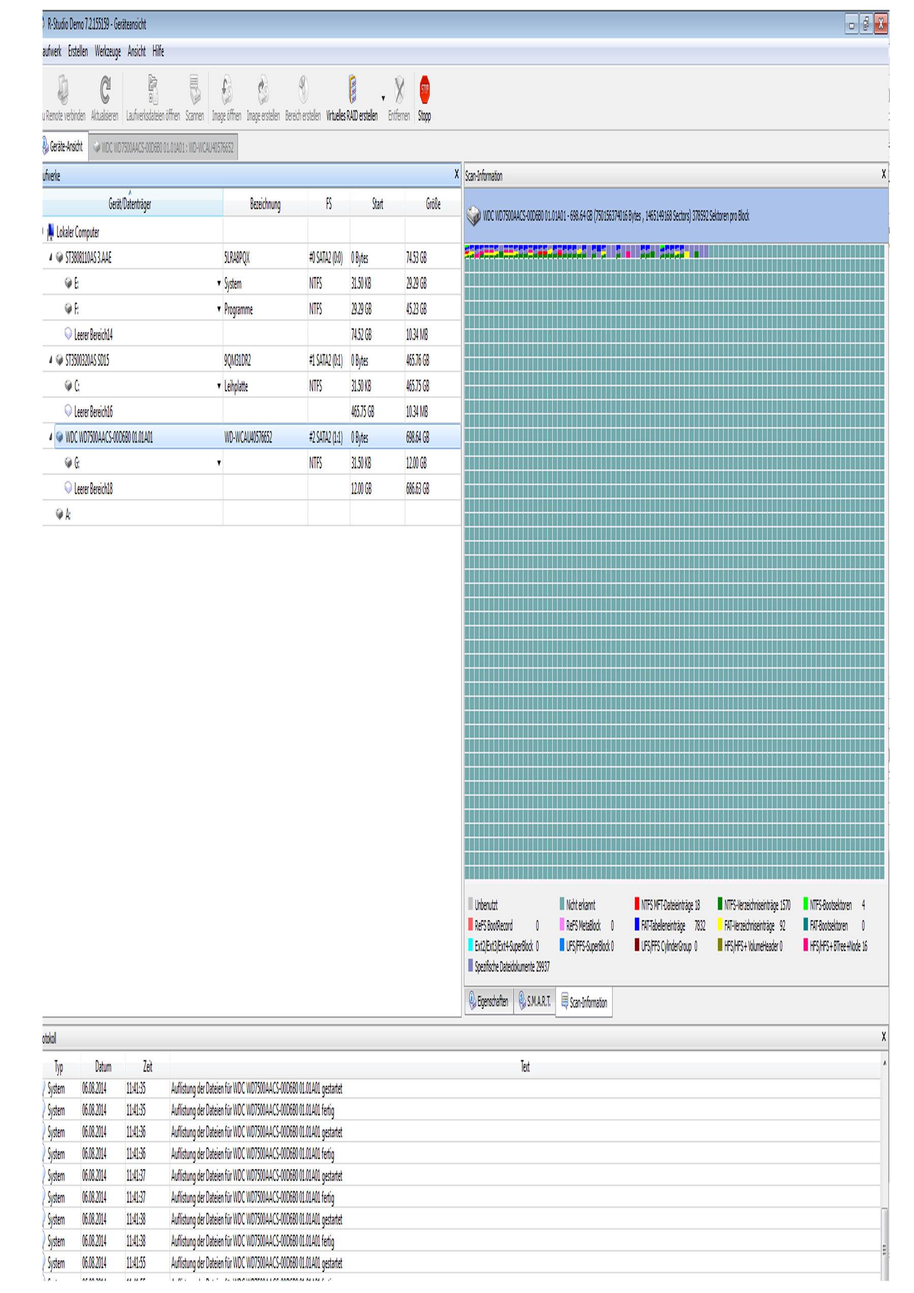

Danke, ich versuche es mal. Gerade teste ich mal R-Studio...
Hallo
Gute Erfahrungen habe ich mit R-Studio Data Recovery gemacht.
Vicanus
Nur schonmal nebenbei: beim ersten scannen der Platte mir R-Studio wird mir nach 2 Minuten (Scanvorgang läuft noch) folgendes Bild angezeigt:
Meint ihr, da ist noch was machbar? Bin total verzweifelt!!!
NOCH ist nicht aller Tage Abend...
Versuche es mal mit den anderen Programmen.
Mit irgendeinem Programme funtkioniert es meistens.
Vor allem: Hab Geduld!
Gerade weil die HDD 750 GB hat, wird es eine Weile dauern, bis die Daten erkannt und rekonstruiert wurden.
Beispielsweise hab ich an der externen HDD eines Kollegen mal 36h gewartet, bis Getdataback alles gefunden und wiederhergestellt hatte.
Allerdings lief das Ganze von externer HDD über USB 2.0 ab und es war eine 500 GB HDD.
Sollte also theoretisch bei Dir und der internen HDD schneller gehen.
Vor allem: Bloss nicht mit Windows-Mitteln rumbasteln!
Keine Scannen, kein Format etc.

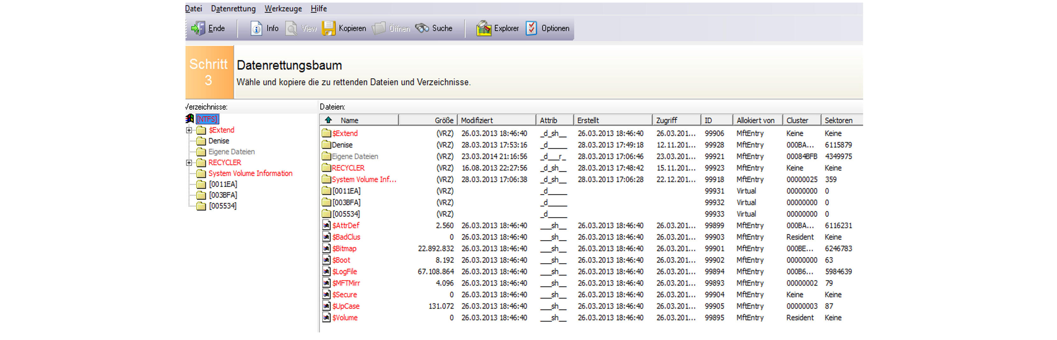

Okay, getDataBack hat alle daten gefunden!!!
Kann mir jemand helfen, wie ich jetzt weiter vorgehen muss/soll?
ich habe zwar im netz so eine Anleitung gefunden, aber ich habe (natürlich) Angst, dass ich mir durch einen Fehler jetzt alles zerschieße!
Ich glaube, ich muss mir jetzt erstmal eine externe Platte holen
Normal musst Du zuerst das LW aussuchen, dann wird Dir eine Ansicht der möglichen Dateien gezeigt, dann kannst Du diese Daten markieren und wiederherstellen.
ABER: Es kommt ganz drauf an, was Du für eine Version von Getdataback hast. Die Trial-Version zeigt Dir zwar die Daten, stellt sie aber nicht wieder her (Dafür braucht man dann die Vollversion).
