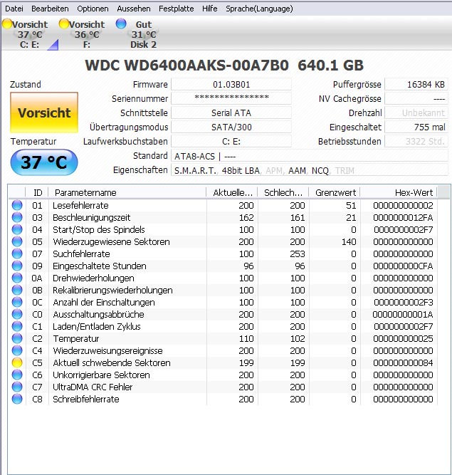

ich habe gestern mal wieder meine Festplatten mit versch. Tools getestet und bemerkt das
die Werte der System/Programmplatte sich verschlechtert haben.
Im Mom. habe ich 132 pending sectors und Speedfan zeigt an:
NOTE : your hard disk has 132 pending sectors (this value is very large and your hard disk should be replaced).
The overall fitness for this drive is 68%.
HDTune zeigt bei dem Scan einen damaged Block an.
Die Smartwerte werden allerdings überall als ok angezeigt deswegen wirds wohl (noch) kein Garantiefall sein oder?
Data Lifeguard zeigt zwar den SMART Status als bestanden an, der quick test bricht allerdings nach ein paar Sekunden mit der Fehlermeldung (Status code=07 (failed read test element) ab.
Platte is noch nich sehr alt, vielleicht 1 1/2 Jahre, handelt sich um die hier damals oft empfohlene WD 640 GB Caviar Blue.
Weiß jemand was ich in dem Fall am Besten tun könnte oder ist das mit den Werten
noch gar nich so wild?
Mit welcher Software kann ich denn diese "schwebenden Sektoren" austauschen?
Viele Grüße!

Mach damit mal einen Screenshot. Zuvor "Optionen" > "Seriennummer verstecken" anhaken.
Da HD-Tune je nach Version Free oder Pro, unterschiedliche Warnstufen anzeigt, halte ich von dem Programm gar nichts mehr.
Schwebende Sektoren sollten selbstständig von der Platte "behoben" werden. Du kannst aber auch ein chkdsk LAUFWERK: /r in der Administrationskonsole (cmd) eingeben.
Sicherheitshalber alle wichtigen Daten umgehend auf einen anderen Datenträger sichern.

anbei ein Screenshot, hier sind es wohl nur noch 84 oder ?
werde mal ein Image erstellen und chkdsk laufen lassen...

SMART ist ein "Frühwarnsystem" (so sollte es jedenfalls sein). Ich habe leider die Erfahrung machen müssen, dass wenn SMART etwas anzeigt es schon zu spät ist.
In dem Fall, wie oben beschrieben, kann man sich glücklich schätzen, wenn es denn mal funktioniert und es etwas anzeigt bevor es zu einem Crash oder defekte Sektoren kommt.
Wenn solche Fehler wie defekte Sektoren auftreten, formatiere ich die Platte komplett neu und die defekten Sektoren werden ersetzt. Damit "repariert" sich die Platte von selbst. Das hält dann erst mal eine gewisse Zeit.
Allerdings kann man sich dann schon mal auf die Suche nach einer neuen Platte machen.
Zum Garantiefall kann ich nichts sagen. Ist wohl eine Einstellung des Händlers oder Kulanz.

Dann hast Du eine sog. OEM PLatte gekauft oder unwissentlich gekauft, dann hast Du jetzt ein Problem.
Wie alt ist die Platte?
Dann musst Du über den Händler gehen. Sowas ist immer Schei****
Daher beim Kauf aufpassen, dass es keine OEM PLatte ist.

Wenn Du Pech hast hast Du nur 2 Jahre Garantie, bei WD direkt hast Du mindestens 3 Jahre, bei den Black und den Raptore/ Velociraptoren 5 Jahre.
Das ist jetzt natürlich blöd! Aber gleich @ taxishop: DAS IST KEIN THEMA VON WD! Das gibts bei allen Herstellern!
