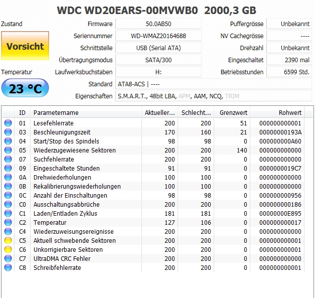

Nun endlich mal Zeit gefunden. Hier ein Screenshot einer Problem-Platte. Heute gab es Probleme damit Dateien in einen bestimmten Ordner zu verschieben. Da kommt erst CRC-Fehler, dann ich soll die Platte formatieren. Hab ein paar andere Ordner versucht, die gehen.
Die unreparierbaren Sektoren klingen erstmal unschön.

Kratz die Daten runter und tausche die Platte aus!
Versuch die Platte mal an einem anderen PC zu testen vielleicht kommt der Controller (SATA) damit nicht zurecht.
Wegen einem schwebenden Sektor gleich die ganze Platte wegzuwerfen halte ich für übertrieben. Die Daten sollten aber trotzdem gesichert werden und dann würde ich mal ein chkdsk /r h: ausführen.
Ich hab jetzt noch eine andere Platte die mir früher auch mal problematische Sektoren anzeigte, jetzt aber nicht mehr. Die jetzige Problemplatte zeigt im übrigen keine unkorrigierbaren Sektoren mehr, nachdem ich abgezogen udn erneut angeschlossen habe. Dafür aber wiederzugewiesene Sektoren. Ich verschieben gerade die Daten, jetzt hab ich festgestellt, dass eien Datei nicht kopiert werden kann - ist aber eine andere als die die schon Ärger gemacht haben. So langsam geht mir das auf den Zeiger. Das passierte ir jetzt so oft, dass es NICHT mir defekten Platten zu tun haben kann. Kann sowas auftreten, wenn man die Platten nicht sauber vom System trennt (auswerfen)?
Wenn schwebende Sektoren neu beschrieben werden, prüft der Controller sie und die verschwinden oder werden durch Reservesektoren ersetzt, dann hat man die Wiederzugewiesenen Sektoren. Steigt die Anzahl schwbender und neu zugewiesener Sektoren recht schnell massiv an, so ist die Platte auszutauschen, weil sie meist nicht mehr lange hält.

Die Anzahl der neu zugewiesenen Sektoren steht im Rohwert von 05, die der schwebenden Sektoren im Rohwert von C5.
Ist diese Firmware installiert?
firmware WD20EARS-00MVWB0 ver 51.0AB51
Auf der Herstellerseite zu finden!
Dann solltest Du das nachholen, im Zweifel kannst Du nur die Platte austauschen oder umtauschen wenn noch Garantie!
Wenn wieder schwebende Sektoren aufgetaucht sind, dann ist es kein Wunder wenn einzelne Dateien nicht gelesen werden können und zwar sind dann immer die betroffen, die so einen schwebenden Sektor belegen.
Ich werd mal ein Update versuchen.
Schwebende Sektoren sind ja soweit ich das verstanden habe erstmal nichts schlimmes, nur wenn diese zu häufig auftreten. Wenn ich die Platte formatiere (keine Schnellformatierung) und ich hinterher noch fehlerhafte Sektoren habe, sollte die Platte weg. Wenn es danach keine mehr gibt könnte man sie weiterhin nutzen? Gibt es Richtwerte wieviel Reservesektoren eine Platte hat und kann Crystal auslesen wieviele davon noch verfügbar sind?
Nach dem Formatieren (normal ab Vista, XP überschreibt die Sektoren dabei ja nicht) sollte es keine schwebenden Sektoren geben, da der Controller diese beim Überschrieben (während es Formatierens) ja geprüft und ggf. ersetzt haben soll. Neben den schwebenden Sektoren sollte man daher immer auch die Anzahl der wiederzugewiesenen Sektoren (Rohwert von 05) im Auge behalten und wenn die Summe beides über 100 liegt oder massiv steigt, wäre ein Wechsel der HDD angebracht. Treten aber immer wieder sehr bald schwebende Sektoren auf, so nutzt die Platte auch nicht mehr viel, da ja immer wieder Dateien kompromittiert werden.

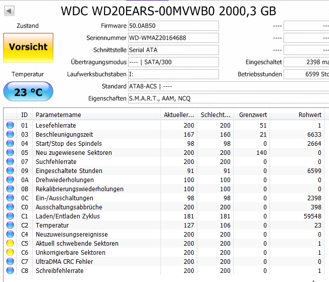

Hab jetzt mal alle Backupplatten versucht mit CrystalDiskInfo anzusehen. Eine wird problem angezeigt, das ist die problematische die ich austauschen werde. Die anderen beiden stecken im gleichen HDD-Gehäuse und sind per USB angeschlossen (auch die Problemplatte steckt in einem baugleichen Gehäuse, aber allein). Crystal zeigt mir nur eine der beiden Platten an. Interessant ist, dass HDTune 2.55 (free) zwar 2 Platten anzeigt, aber LW-Buchstaben und Marke anders als Crystal darstellt.
Laut Crystal ist die WD als H: gemountet.
Laut HDTune ist die WD als I: gemountet und die Samsung als H: Unter "Health" zeigt mir HDTune bei beiden Platten nichts an, bei meinen normal eingebauten Platten schon.
Treiberproblem?
An einem anderen PC ging es, k.A. was das sollte.

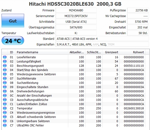

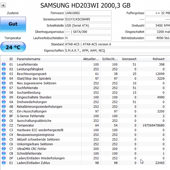

Weiß einer was bei Crystal die ersten 3 Tabellenspalten (Aktueller Wert, schlechtester Wert, Grenzwert) sollen? Hab hier mal die Werte der 3 Platten hochgeladen. 2 davon sehen nicht zu schlecht aus. Eine hat einen unkorrigierbaren Sektor und einen aktuell schwebenden. Neu zugewiesene stehen aber bei 0.
