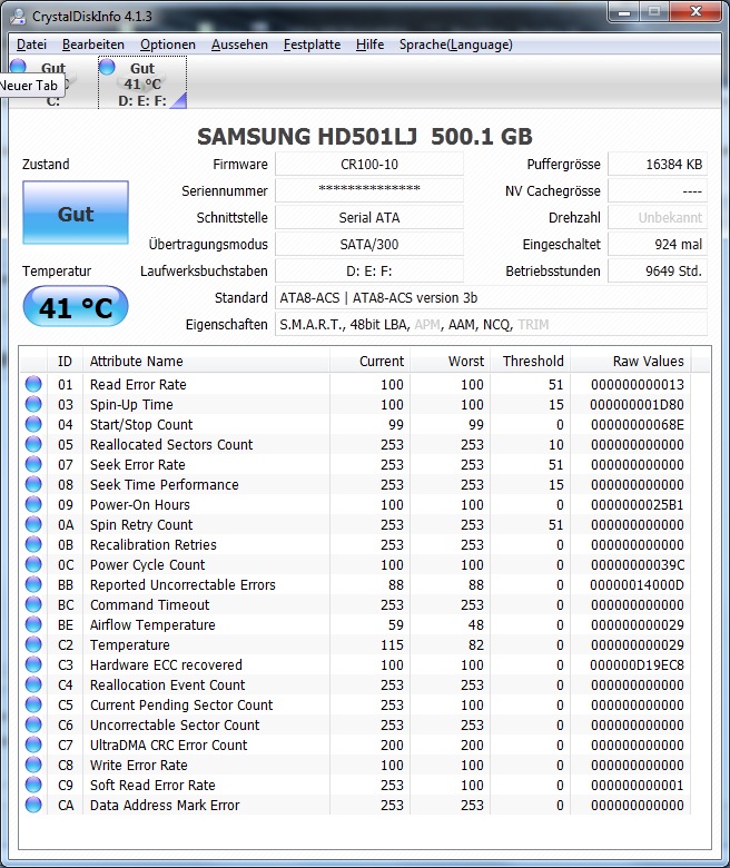

Die Platte zeigt in den SMART Werten nichts von all dem zuvor beschriebenen.
0 reallocated sectors.
Ob vorher pending sectors vorhanden waren, lässt sich jetzt nicht mehr feststellen.
Die Oberfläche scheint nach erneutem Beschreiben dieser Sektoren keine Fehler zu haben.
