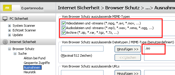

Es gibt aber auch eine Menge Datei-Typen, die ein Browser "nur" herunterlädt, z.B. Archive oder ISOs, solche kann man dann auch bei den Ausnahmen festlegen. (Siehe Bild)
Durch eine sinnvolle Ausnahmeliste verliert man den Schutz nicht und kann das Verhalten bei den Downloads so weit eingrenzen, dass es (fast) nicht mehr auftritt.
Es ist dann an Dir zu beobachte, bei welchen Dateitypen das Verhalten/Problem auftritt und dann zu entscheiden, ob es sicher ist, diese als Ausnahme zu hinterlegen.
