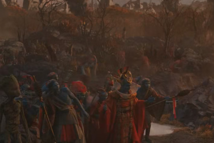

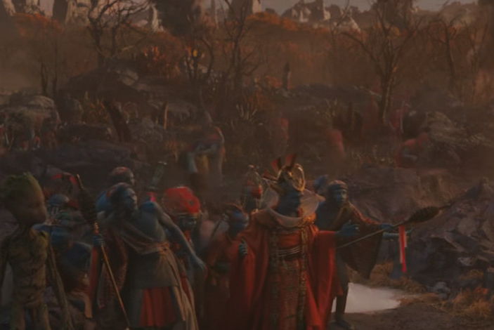

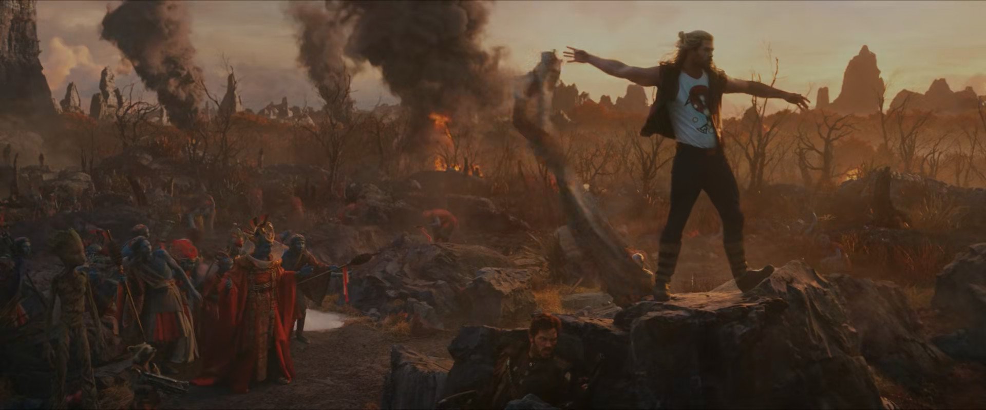

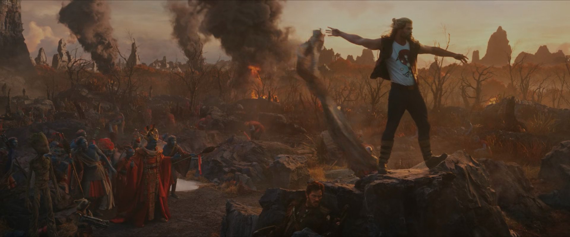

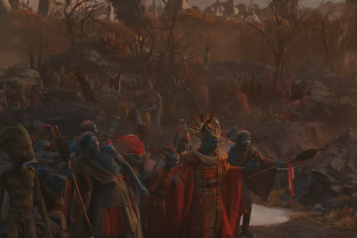

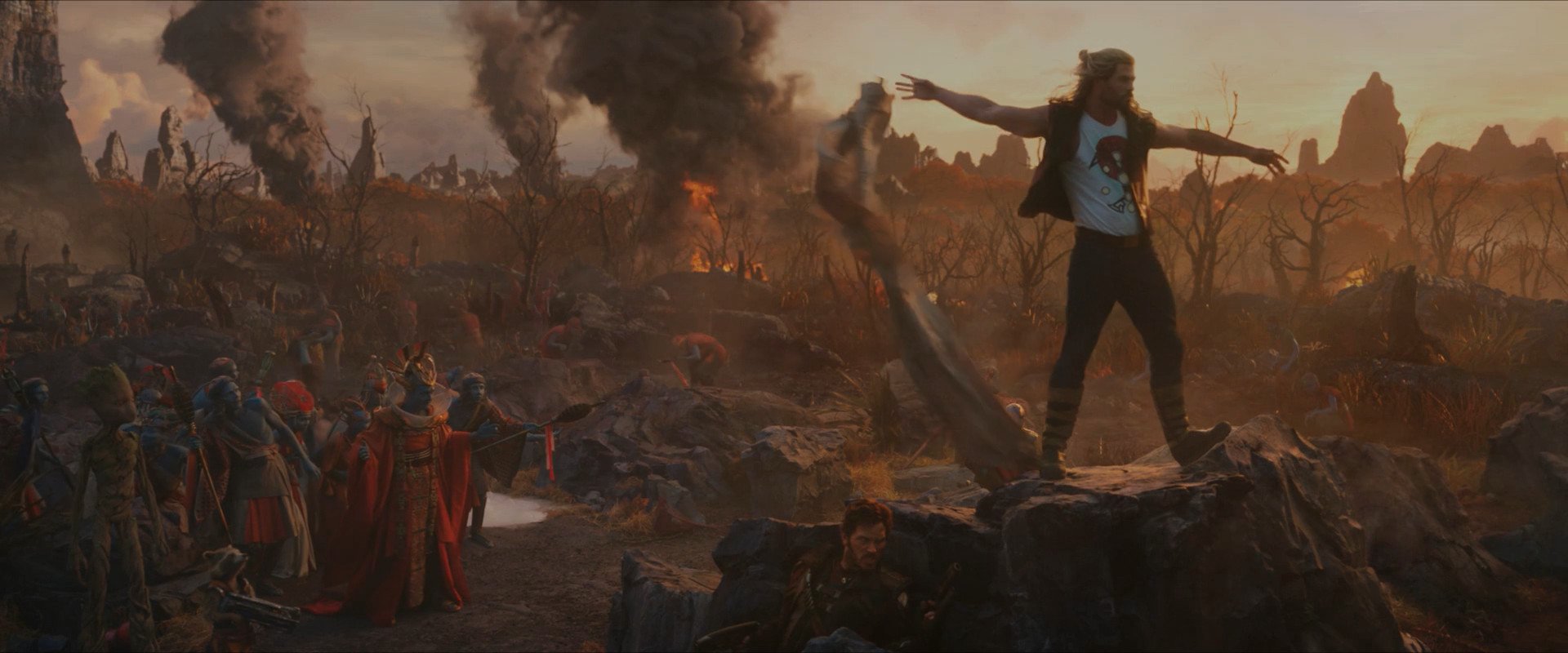

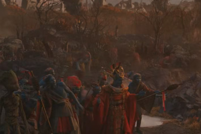

als quelle habe ich mal nach trailern gesucht und diesen genommen. dabei kam das hier raus (umgewandelt mit aktuellem ffmpeg, ohne ton):
original109 MB
x265 medium crf2242 MB
x265 medium crf2625,6 MB
x265 slow crf2247,7 MB
x265 slow crf2628,9 MB
svtav1 preset 3 crf 2442,3 MB
die dateigröße bei x265 mit crf26 sieht natürlich verführerisch aus, aber das kommt raus (bildausschnitt bei 0:11):
original
x265 medium crf26
x265 medium crf22
x265 slow crf22
av1 preset3 crf24
x265 crf26 ist durchweg schlecht, erst crf22/slow kommt an av1 crf24 ran, ist dann aber wieder grösser. daher eigentlich die empfehlung zu slow + crf20 bei x265, aber das wird dann ein gutes stück grösser als av1. wenn man den unterschied zu medium + crf26 natürlich nicht sieht, kann man auch das nehmen. zum archivieren einer guten quelle würde ich persönlich das aber nicht nehmen.
was man in den bildern nicht sieht, ist, dass x265 bei niedrigen bitraten wie bei crf26 deutliche artefakte bei objekten mit starken kontrasten in bewegung nachzieht. eine person z.b. hat eine sichtbare halo um sichherum wenn sie sich vor dem hintergrund bewegt. finde ich sehr störend, wenn man einmal weiss, worauf man achten muss.
bei av1 kann man mit dem filmgrain spielen, die letzten beiden bilder sind einmal mit grain 8 und 16. wirkt beim abspielen natürlicher und nicht so weichgerechnet.
