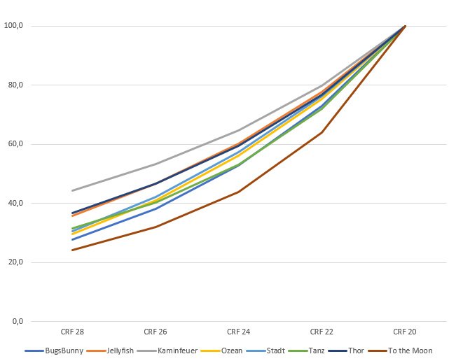

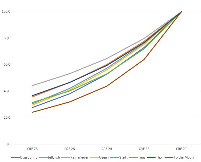

Ich habe auch mal die Dateigrößen verglichen:
100% ist der Wert für CRF20. Man sieht anhand der Neigung, dass die Dateigröße mit jedem CRF-Schritt stärker zunimmt als zuvor.
Ich für meinen Teil werde mich wohl auf CRF22 (+-1) konzentrieren. So konvertiere ich jetzt erst mal 2-3 Spielfilme und schaue mir dann das Ergebnis in Sachen Qualität, Dateigröße und Ersparnis zu H264 an.

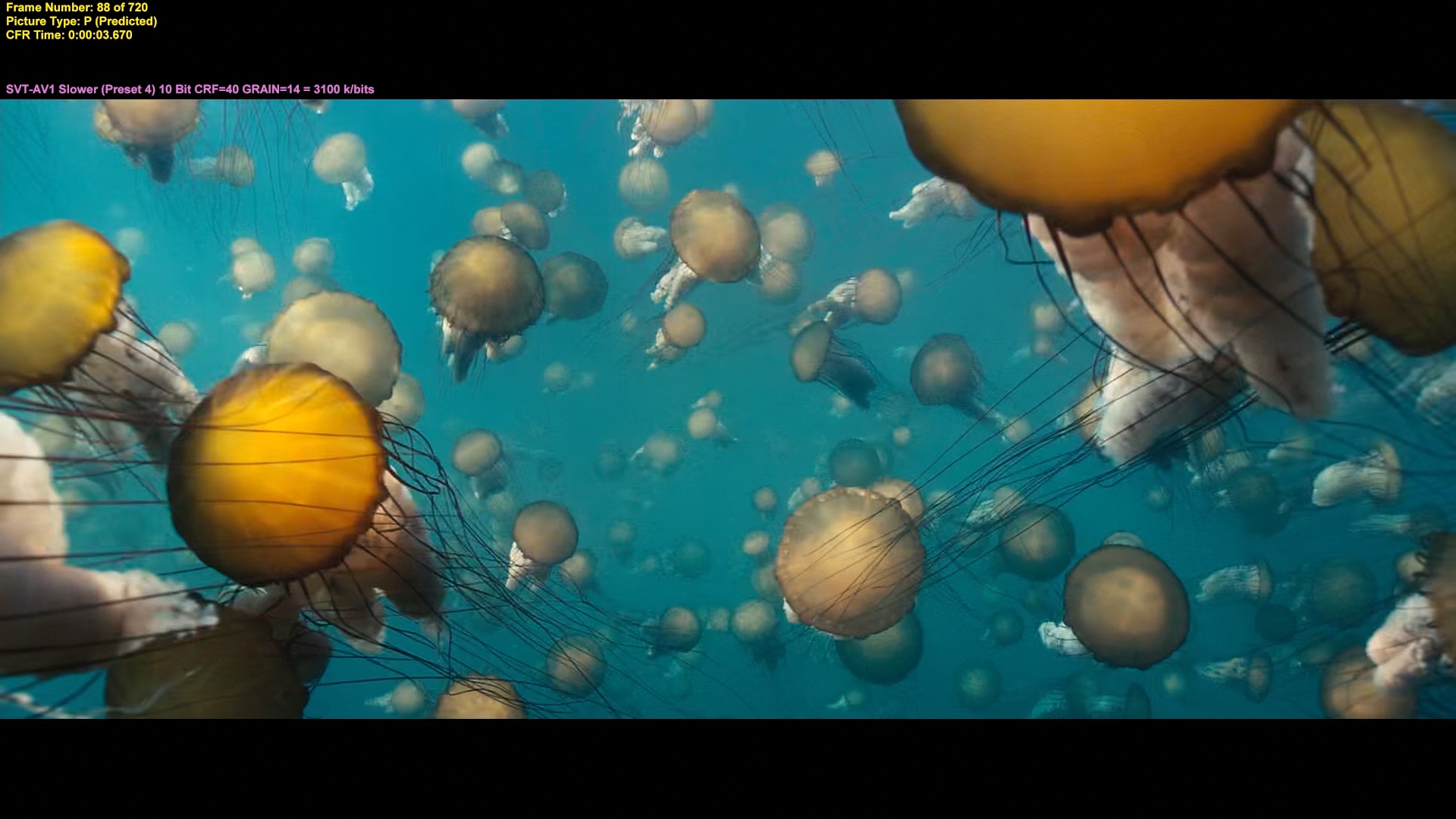

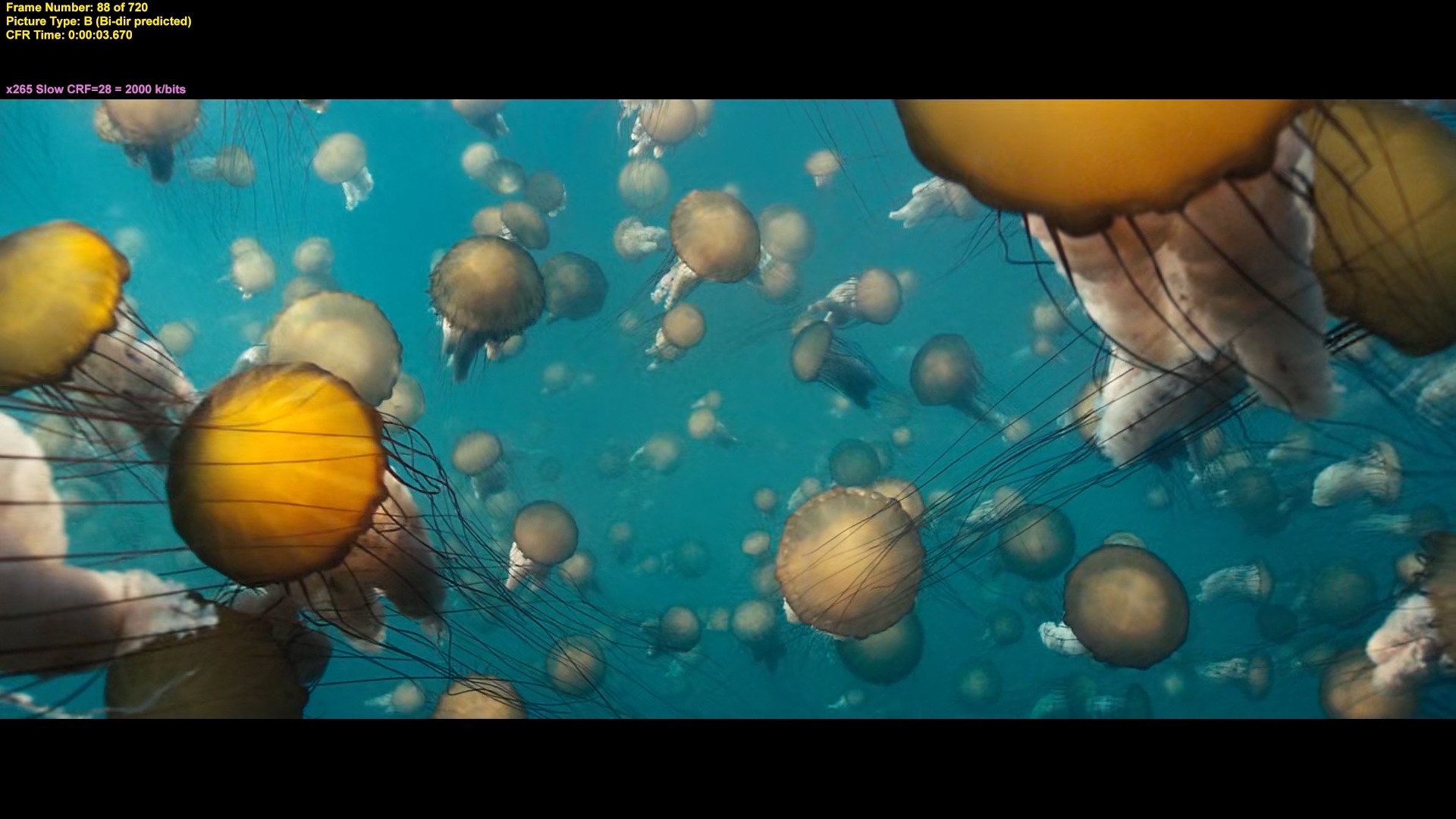

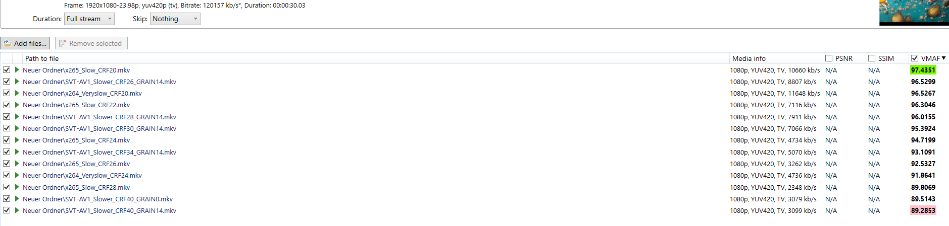

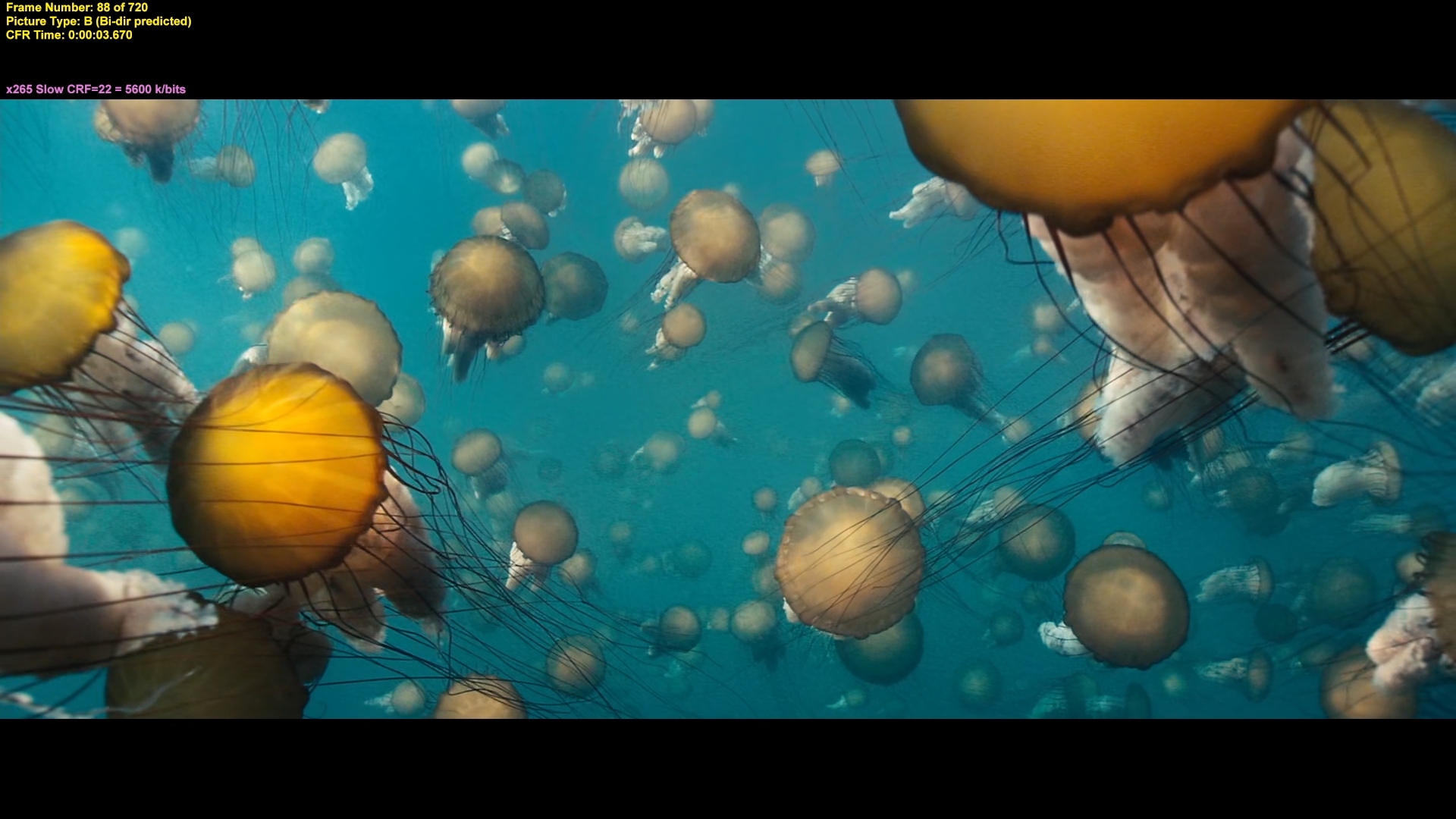

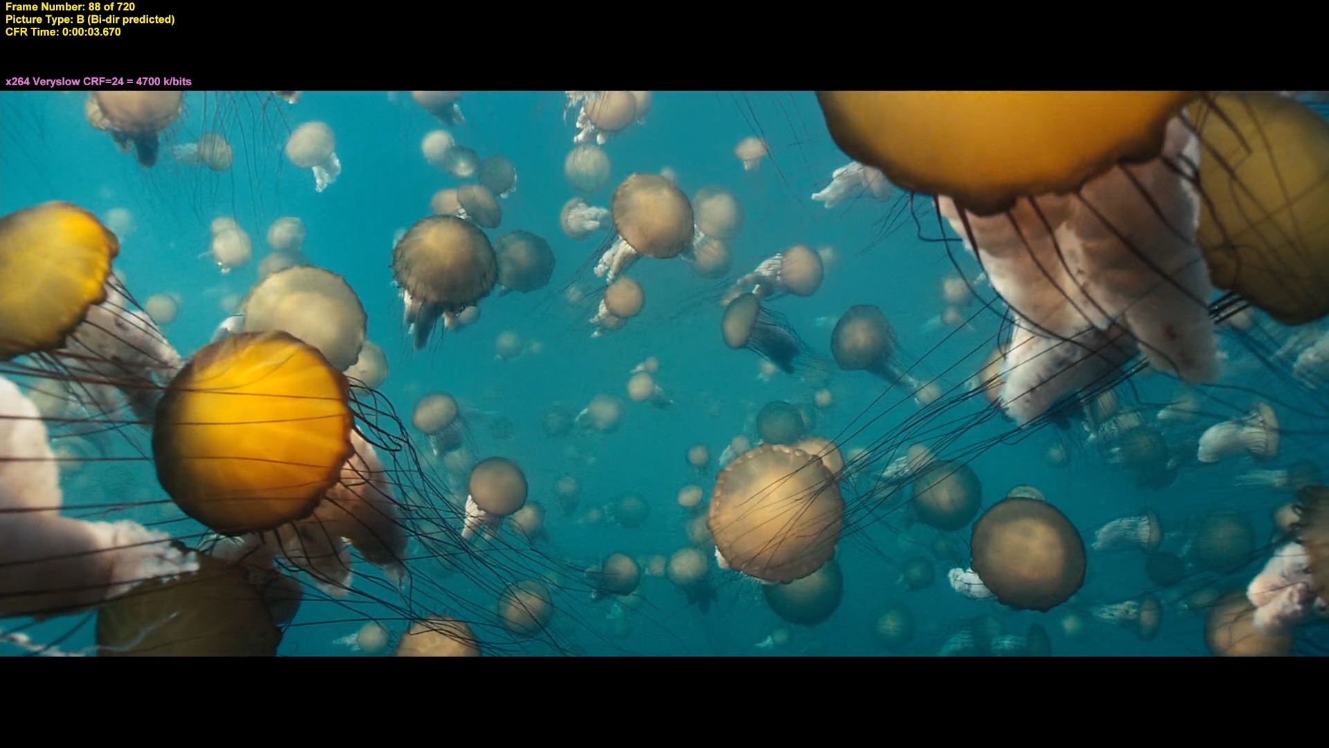

Ich habe nochmal einen kleinen Jellyfish-Vergleich gemacht. Am TV mit 55" werden irgendwo ab CRF 24 die Ränder der Quallen und die Fäden fransig und das Bild wirkt auch verschwommener. Leider sieht man auch bei CRF 20 am TV Artefakte, die aussehen wie durch einen Schärfefilter verursacht. Dieses digitale Grain/Noise (wie auch immer) im Video wirkt betont. Sieht man ja auch auf den Bildern. (Rechtsklick und Linkadresse kopieren und in einem neuen Tab öffnen, dann sind die Bilder unskaliert)
Das konnte ich auch mit höheren Bitrates und besseren Einstellungen nicht in den Griff bekommen.
Bei SVT-AV1 mussten sehr hohe Werte genommen werden, damit die Bitrate überhaupt niedrig wird. Die Einstellungen waren:
--rc 0 --crf 26 --progress 3 --preset 4 --tune 0 --variance-boost-strength 3 --keyint 10s --enable-overlays 1 --film-grain 14

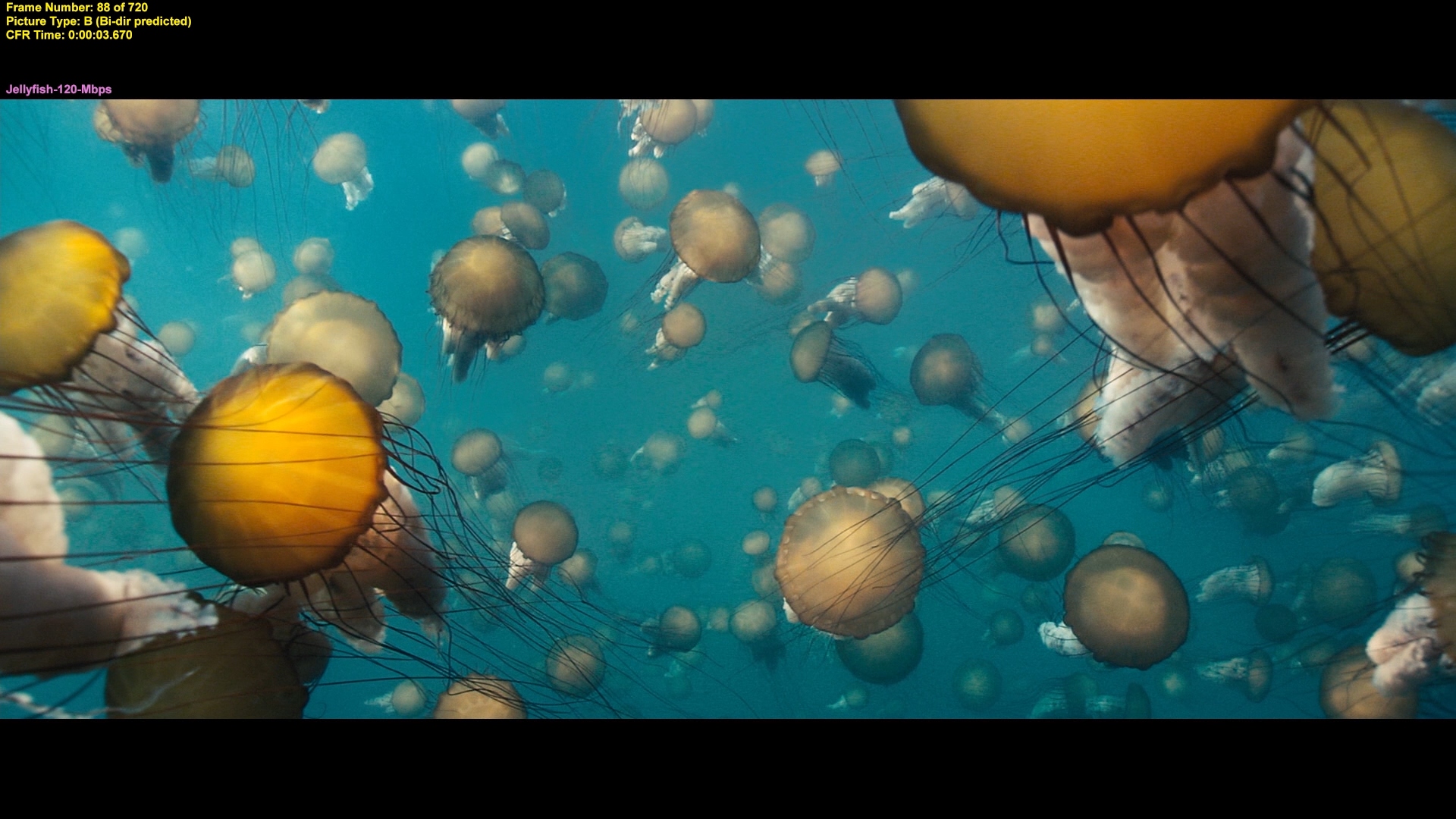

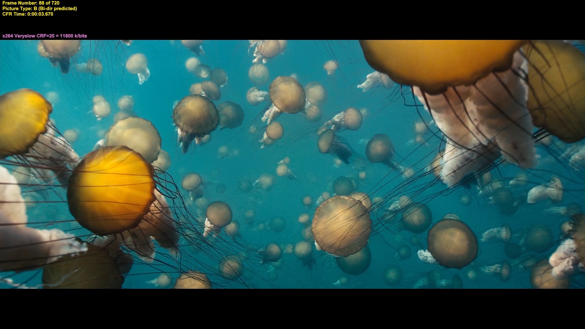

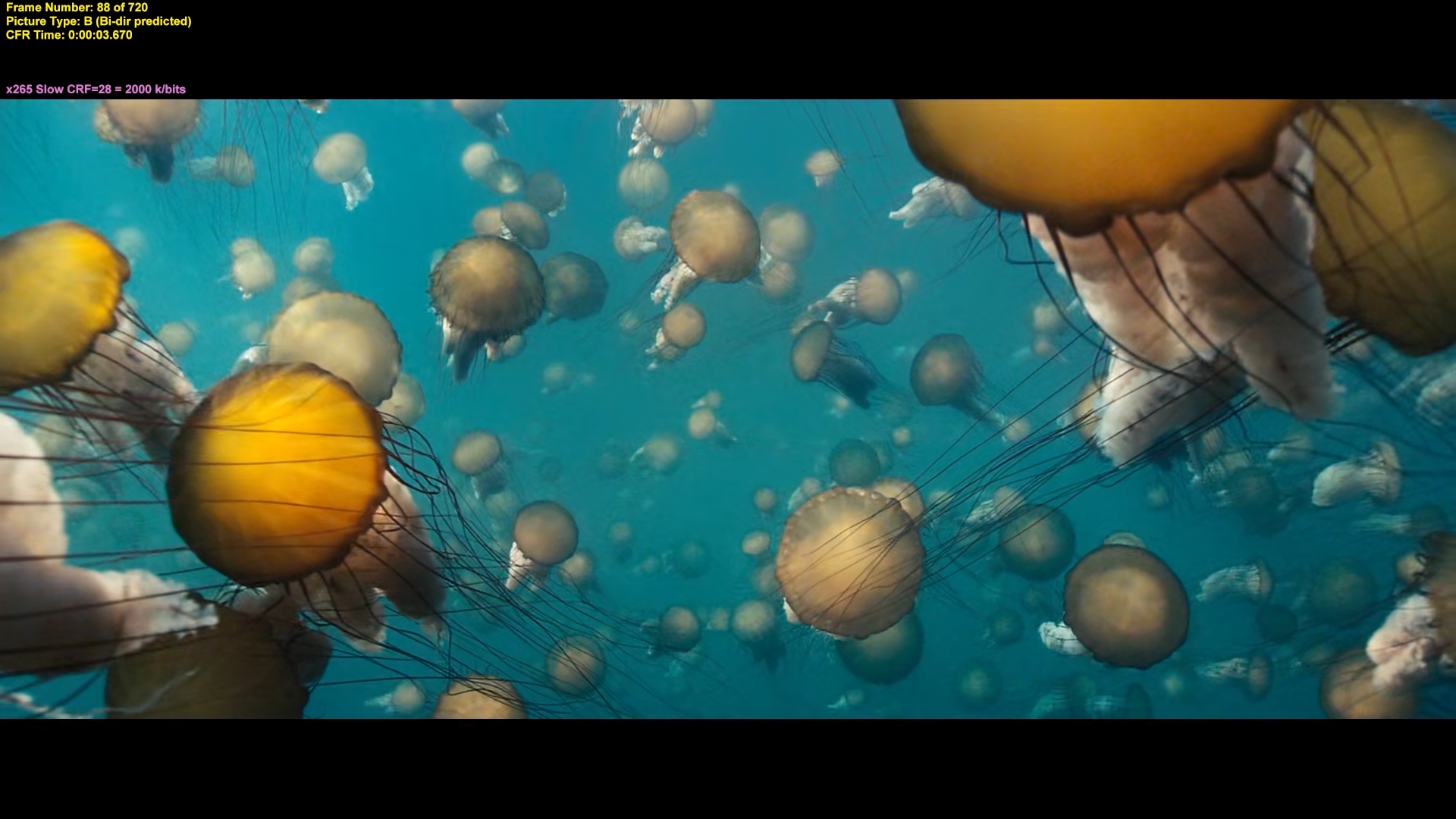

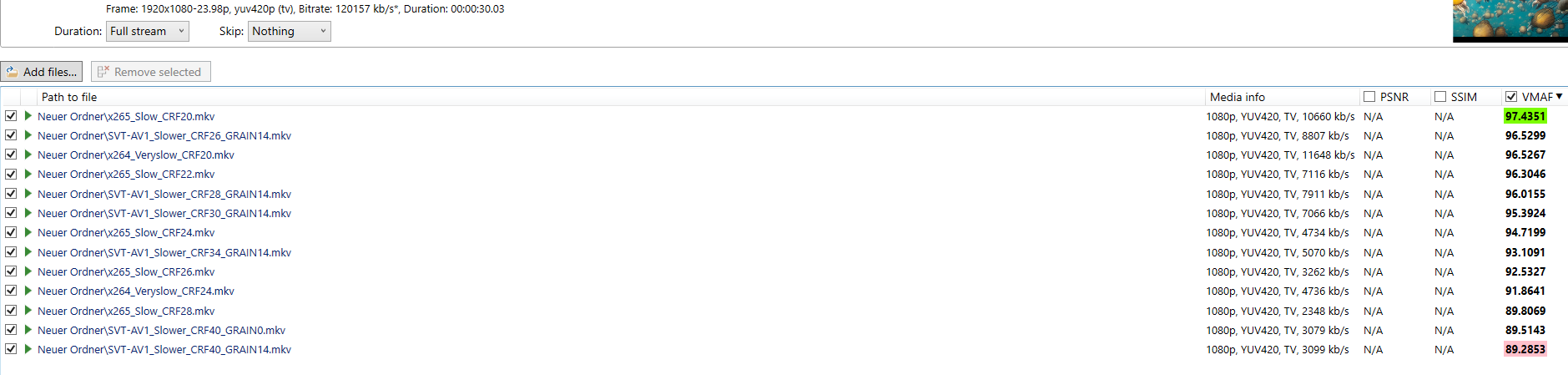

ganz ehrlich: dieses jellyfish-video würde ich sowieso vorher durch den denoiser jagen. ich finde gerade den link nicht mehr, kann mich aber erinnern, dass das ziemlich übles rauschen hatte. damit treibt man zwar die datenrate hoch, aber schön war das schon im original nicht.
Dann scheint es noch andere Versionen zu geben. Die beiden Jellyfish-Videos die ich kenne sind weit entfernt davon übel zu rauschen.
