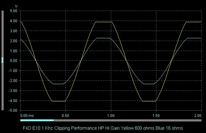

Der FiiO E10 hat anscheinend mit Clipping (also nicht ausreichender Reserven) zu kämpfen. Gerade mit einem als schlecht zu bezeichnenden BassEQ. Außerdem kann er für anspruchsvollere KH nicht genug Leistung bereit stellen, wenn es mal etwas lauter werden soll.
Das kann z.B. zum Problem werden, wenn man SACDs hört, die meist deutlich leiser abgemixt sind.
Vom DAC her bringt er die 24 Bit nicht wirklich und gleicht eher einem 16 Bit DAC.
Insgesamt ist der E10 also eher zu empfehlen, wenn man die Windows Lautstärkeregelung nicht nutzt (also auf 100% stehen hat) und niederohmige KH mit gutem Wirkungsgrad hat.
Das Clippen sieht übrigens beim E10 so aus:

Im Test hatte der Autor auch geschrieben, dass das Clippen bei ihm erst so ab 50-60% der Regelung auftrat. Da du Eingangsseitig ja schon runtergedreht hast, passt das auch ganz gut, dass es bei dir nicht auftritt. Dass du die "Defizite" des 24 Bit DACs nicht merkst ist jetzt auch kein wunder. Wenn der effektiv 16 Bit macht und du die Lautstärkeregelung auf der Hälfte hat, hast du anstelle von ca. 66.000 Lautstärkestufungen halt "nur" 33.000 Stufen. Ich weiß nicht, ob ich das hören würde. Testen kann man das, wenn du die Softwareregler noch weiter runterschraubst und den Verlust der Lautstärke durch Gain bzw. Volumne Control ausgleichst. Dann sollte der Ton deutlich komprimierter und unynamischer sein.
Entscheidend ist auch, was du für Musik hörst. Mit LoudnessWar Titeln wirst du den wahrscheinlich nicht zum Clippen bringen, da vorher deine Ohren abfallen. Da hörst du dann auch die fehlende Auflösung nicht. Wenn du den E10 wirklich mal auf Hals- und Beinbruch testen willst, solltest du mal eine SACD mit klassischer Musik einlegen, die Software auf Bit-genaue Wiedergabe einstellen und dann mal hören. Ich denke, da sollte man schon was merken können und wenn es nur das ist, dass der E10 nicht mehr laut genug werden kann.
Vielleicht auch mal den E10 auf maximale Lautstärke stellen, dann mit Windows wieder auf vernünftige Lautstärke runterregeln und dann eine 40Hz Sinus Kurve durchjagen. Da sollte man es theoretisch sehr gut clippen hören.
