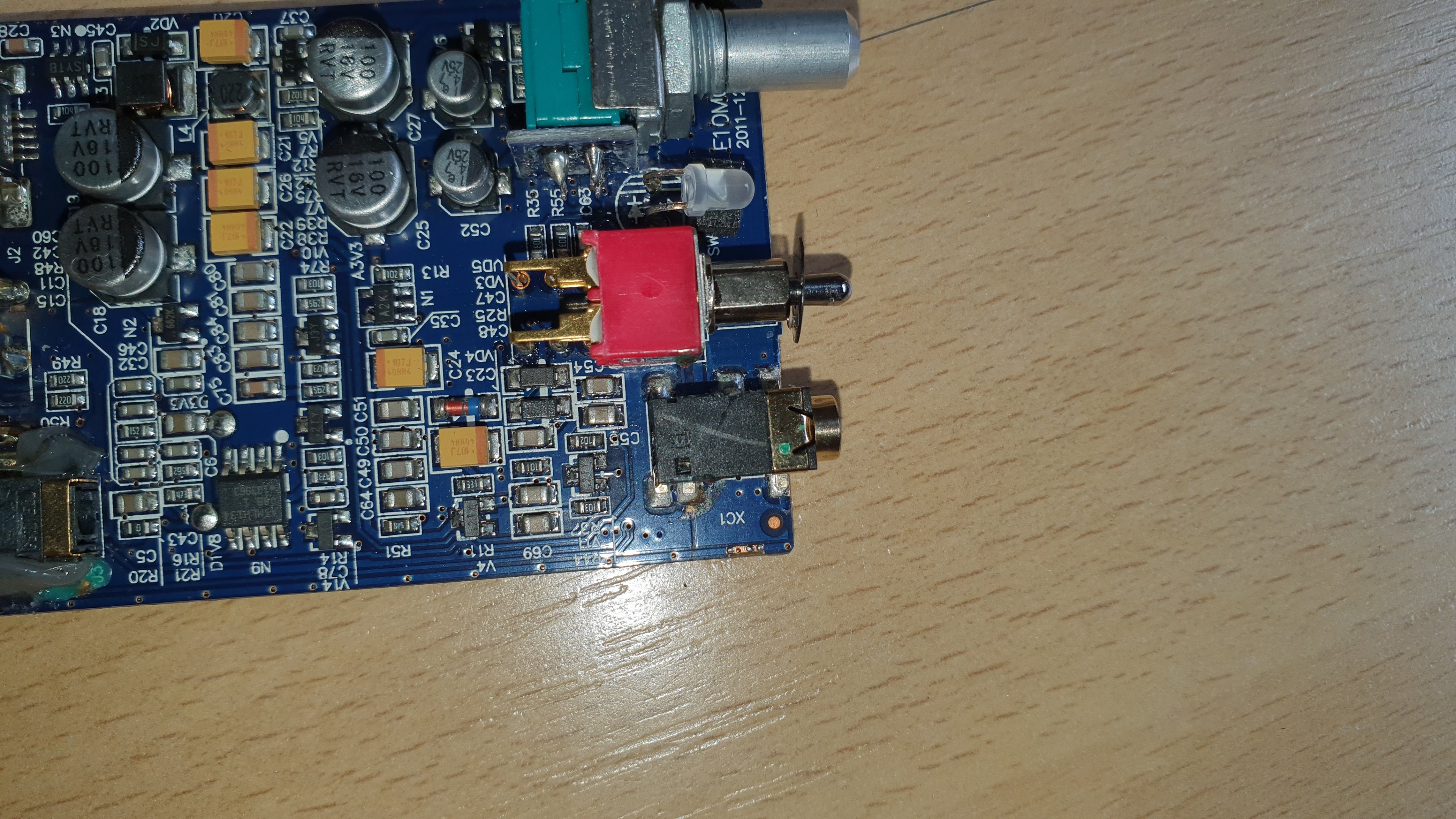

Ich habe tatsächlich genau dasselbe Problem wie der OP und du. Eine Art Wackelkontakt oder eine defekte Klinkenbuchse (dasselbe Verhalten wie oben beschrieben) beim Fiio E10. Habe ihn aufgeschraubt und festgestellt, dass die Buchse bereits mit einer großen Menge an Heißkleber befestigt wurde. Evtl. also ein bekanntes Problem oder B-Ware bei mir.

Ja, es war wirklich eine Menge Heißkleber, den ich mittlerweile komplett entfernt habe. Der Line-Out hat auch etwas, was man auf dem Foto noch sieht.

Wenn diese Buchse mit genau dieser Bauart nicht zu finden ist, könntest Du vielleicht eine Einbaubuchse nutzen, so was hier je nach dem wie viel Platz im Gehäuse ist.
https://www.amazon.de/gp/product/B07B2H4L1V/
Die Belegung der alten Buchse (L/R/Masse) müsstest Du dann mit einem Durchgangsprüfer durchmessen und die Einbaubuchse entsprechend verdrahten.

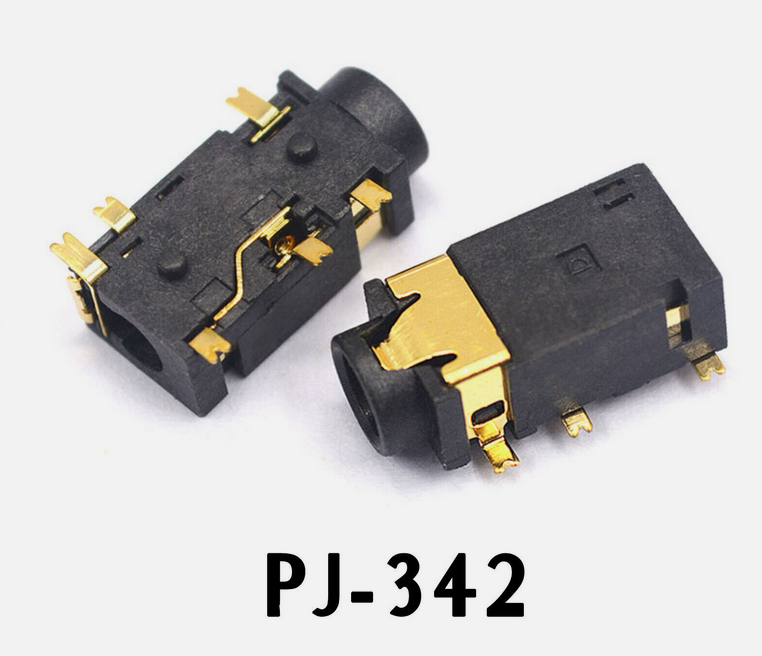

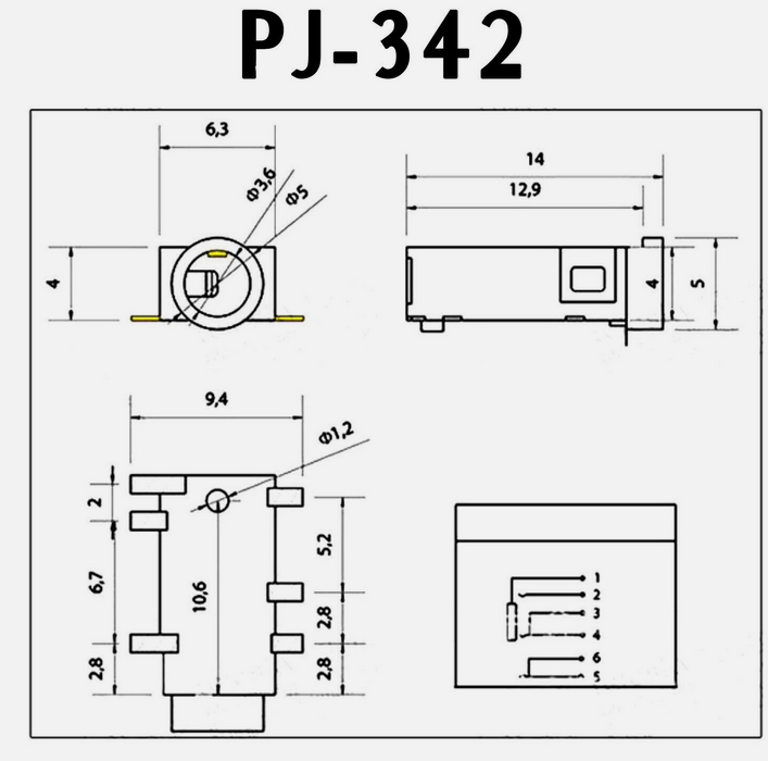

https://www.ebay.de/itm/195698344016?itmprp=cksum:1956983440162af58cd5713c46bfa50d72c3757627fa|enc:AQAJAAAA8CwDxH%2FaslyJlxG5OwCzDVt3ItFBPKfvjwqv1qHwe48juvqhmoFoNqwAWHSydAulw4FIBZnYmlojyrg%2FZwgNV4OPV3t1DmmFs%2B5j3DBwYQ1WRJjw8oi0uoqjDh8qT%2FDMZCgb76Ykt58fEpVYhBLSGBx1ZBRNc2lqMk2TXFHC37NKb0JdAf7i4vb5qUpKqW6ovwfsMHFvsuFQPHh%2FGLHKgxAUihxylbizhexmKoR%2Brxgnu--kAtugsO1p%2BnL4VWNQ%2BaNTS9LM8GRhZAQgO1vIjUZrBMzM8AVr8K0YqfpV8oYuE5CpuVOz%2FT0GqGV6Bw6suA%3D%3D|ampid:PL_CLK|clp:4429486&itmmeta=01HWJPEJMABZFFQ5N0WT7YRM7J
Die PJ-342 sieht zumindest passend aus.
Einfach deine Auslöten und mal ausmessen. Bei nicht mal 3€ für 5 Buchsen ein überschaubarer Betrag^^
