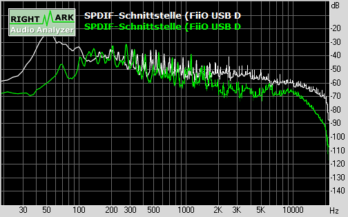

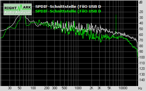

Mess es selber indem du per klinkenkabel den ausgang an den line in deiner dsx oder deiner onboard anschließt und mit rmaa durchmießt.
Der line in deiner onboard dürfte der blaue sein. Vor dem messen drauf achten das kein clipping beim testton in rmaa vorliegt. Lautstärke weit genu runter regeln.
Mh ich kann das gerne machen aber auslesen kann ich sowas nicht :D

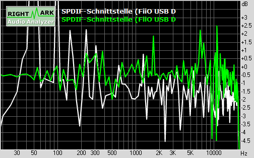

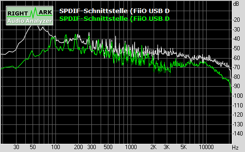

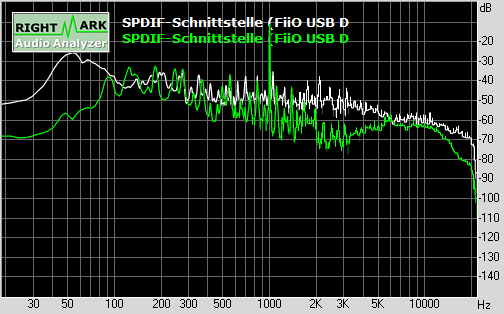

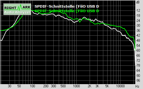

Hab ich nun aber vermutlich völlig falsch .(
1 ist der Fiio, 2 die Soundkarte. Ka. wieso beides Fiio heist...

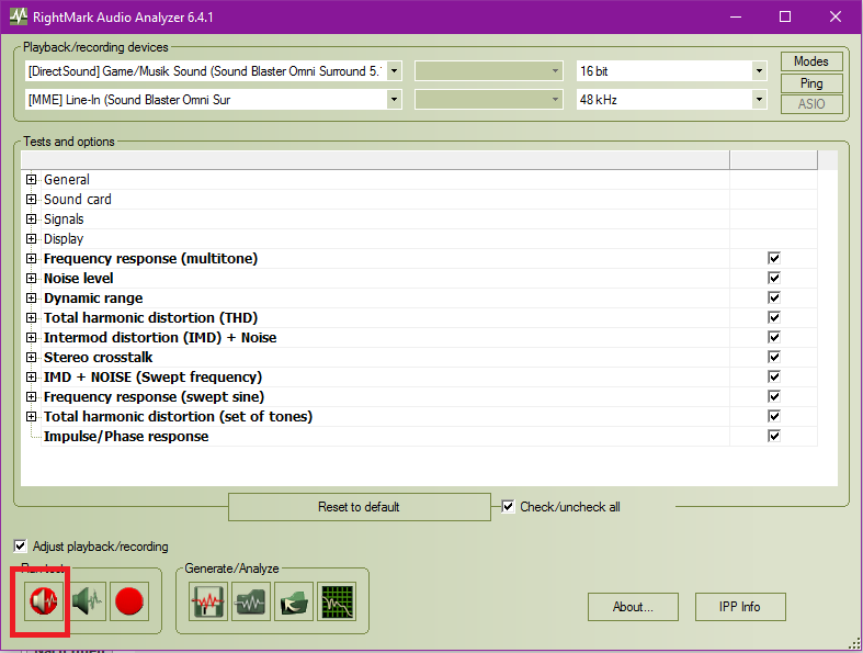

Meine Ergebnisse mit einem einfachen Klinkenkabel + Y Kabel wenn man noch testen will, welche Soundkarte für Kopfhörer xy besser geeignet ist.
https://www.computerbase.de/forum/t...oundkarte-evtl-per-usb.1661629/#post-19808372
In RMAA die richtigen Geräte auswählen. Sprich ein-/und Ausgang.
Und dann unten Links auf das Symbol klicken und die Lautstärke korrekt anpassen, so das kein Clipping oder übersteuern auftritt. Dann kannst du vergleichen welcher Ausgang besser ist, der deiner DSX oder Fiio.
Besonderes Messequipment braucht man dafür nicht.
Equalizer natürlich vor dem Test deaktivieren

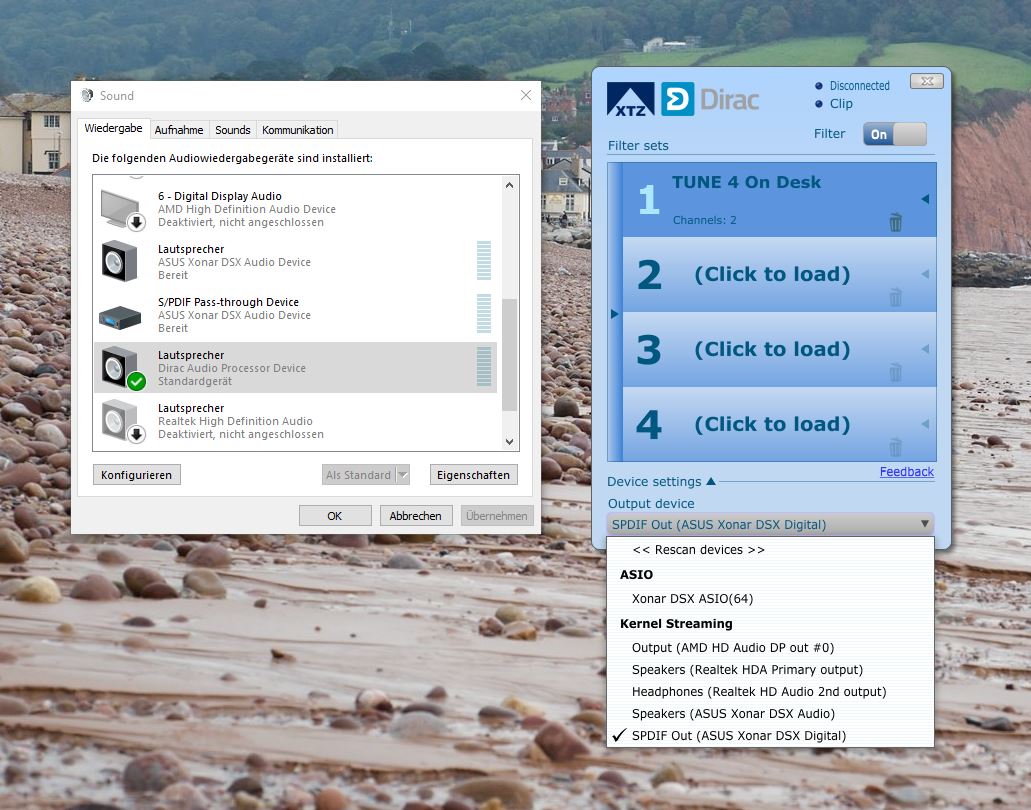

So hab noch so einen KLinkenadapter gefunden (ich wusste hier ist noch irgendwo einer), aber da kommt kein Ton raus... in den Wiedergabeeinstellungen steht, dass Ton ankommt (dieser grüne Pegel schlägt aus) beim S/PIDF Pass-Throu Device. Aber es kommt kein Ton an...
Ich hab optical noch nie zum Laufen gekriegt xD Über Klinke läuft es bis auf die Software alles...die Software gibt immer an "Failed to Load Filter". ka warum...
Der Klang gefällt mir vorab schon sehr gut :) Auch mit Klinke, wenn ihr mir vllt. mit dem Optical Anschluss noch weiterhelfen könntet wäre das nice :) Falls sich da kein Fehler beheben lässt (ich glaube echt der Anschluss von der SK is einfach hinüber, das hat nämlich noch nie geklappt xD) schließ ich den Fiio nochmal an. :) Würde mir die 80€ aber fast lieber sparen, falls das mit Optical klappt. .)
edit2: liegt es vllt. daran dass mein Adapter garkein Adapter ist?!

Das Material ist eigentlich nicht so wichtig, solange in der Mitte Licht durchkommt. Wenn die Pegel ausschlagen hast du vielleicht nur das falsche Audiodevice ausgewählt?
Es kommt licht durch...und ja es ist das richtige Audio Device :(
Egal ob über die Dirac Software oder ohne. Es kommt nüschts.
Die LS stehen natürlich auch auf Optical Input. :)
In der Dirac Software steht allerdings, wenn ich den optischen Ausgang nehme, oben Disconnected. Da steht bei Klinke "Streaming"
Was genau macht denn diese Dirac Software? Und warum wählst du denn nicht den SPDIF Output der Soundkarte als Audiodevice aus? Mit den XTZ Produkten kenne ich mich nicht aus, aber ich glaube eigentlich nicht, dass das so richtig ist.
Klemmt sich diese Software als virtuelles Audiodevice zwischen Soundkarte und Boxen?
Ja die Software hat ziemlich nütztliche Presets für Equalizer z.B. der von mir verwendete On Desk Modus. Das ist wirklich hilfreich, im Hifi-Forum wird die Software auch sehr gelobt.
Ja das geht dazwischen.
Ich hab's aber auch mal ohne die Software versucht, bleibt auch stumm (auch nach Neustart).
Über Klinke gehts ja auch ohne Probleme... :P
Kann es evtl. an Sampling Raten liegen?

ich teste mal auf Gut Glück den Optical out... :)
edit2: mit dem Behringer gehts auf anhieb :freak:
Dann bleibt jetzt der Behringer hier und der Fiio geht zurück. Solved, denke ich mal, obwohl der Behringer auch eigtl zurück sollte xD
