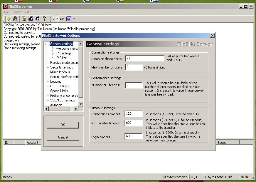

Normalerweise stellst hier den Port ein und dann ist der FTP-Server mit der "RechnerIP:Port" erreichbar.

der port 14147 ist für die serveroberfläche der administrations bereich

wenn ich den filezilla server starte hab ich drei felder
Server:
port:
passwort:
wenn ich bei server und port was anderes als 127.0.0.1 und 14147 eingebe dann hab ich in der maske danach andauernd timeouts und rote fehlermeldungen.
was hat es beim client mit dem aktiven und passiven modus auf sich?
Du meinst das Fenster:
Dort musst die localhostIP.
Kannst aber anhacken das er sich immer da einloggen soll. ;)
Das ist aber nur der Login für den Server.
Das ist für die Clienten wurscht. ;)
