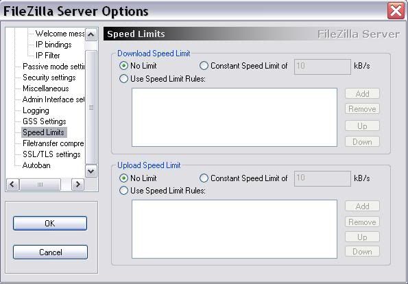

Schon mal geguckt ob das irgendeine Limite-Einstellung beim Server ist dass pro Client nur max xxx Kbyte/s / Verbindung definiert ist?
Ja das ist eine Info, die ich wohl besser am Anfang mitgepostet hätte ;)
Sowohl in der Serversoftware als auch im Router sind keine Limits eingestellt
Stelle sicher, daß in den Optionen keine Bandbreitenbeschränkung aktiviert ist. klick €dit: Okay, kein Limit. Hab wieder zu langsam getippt. :/
