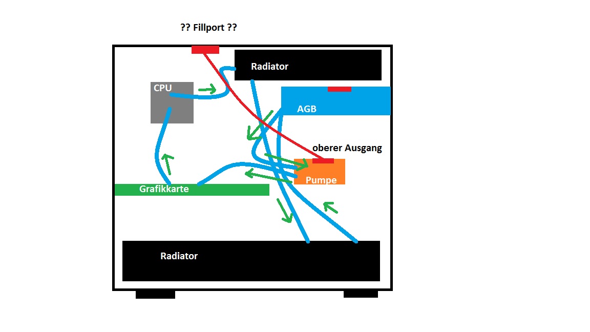

Wie der Titel schon sagt, frage ich mich ob es möglich ist so einen Fillport an den oberen *Ausgang* der Laing Pumpe anzuschließen?
Mein AGB ist so einer für einen 5.25 Schacht. Das blöde an diesem ist nur die zu klein geratene Einfüllöffnung (rot). Da der AGB ein Stück weit über der Pumpe sein soll, ist es Verschlauchungstechnisch :freak: bei mir nicht möglich ihn weiter runter zu setzen.
Wenn man jetzt etwas Nachfüllen möchte oder allgemein *neubefüllen* muß man den AGB immer lösen und nach vorne kippen was mir zu umständlich ist :grr::grr:
wenn beide Ausgänge verschlaucht sind an der Pumpe, würde das Wasser dann immer noch Richtung Fillport fließen?? Wahrscheinlich ja, oder??
Alternativ könnte ich denn den Fillport an der Rückseite vom AGB, wo so eine Öffnung für ein Beleuchtungsmodul ist, anschließen?? Hat das irgendwelche Auswirkungen auf die, sagen wir mal *Strömung* im Kreislauf??
Geht mir echt auf den Sack, jedesmal beide Seiten vom Gehäuse zu öffnen, den AGB abschrauben und dann erst nachkippen zu können :rolleyes:
zum besseren Verständnis hab ich mal eine kleine Zeichnung von meiner momentanen Verschlauchung angeheftet....
MfG

So, wie du es eingezeichnet hast, wäre es möglich,solange der Fillport über dem AGB liegt. Strömungsnachteile sollten eigentlich kaum entstehen.
Ist der Fillport verschließbar? Nicht, dass dir das ganze Wasser wieder rauskommt, wenn du die Pumpe anschmeißt.
ja der Fillport ist verschließbar und er wäre auch höher als der AGB. Er würde ja in den Deckel kommen und ist dort so gut 5-6cm höher!
Bin mir nur wirklich nicht im klaren drüber ob das Wasser nicht doch Richtung Fillport gedrückt wird, weil die obere Öffnung der Laing ja auch ein *Ausgang* ist.
Es wäre nur von der Verschlauchung besser, weil der Bogen vom Schlauch zur Pumpe größer sein würde als zum AGB!
Wenn ich an die hintere Öffnung des AGB da wo das Beleuchtungsmodul eingeschraubt ist gehen würde wäre der Bogen zu eng. Das fände ich optisch nicht so schön.... :rolleyes:
Die obere Öffnung der Laing ist kein ausgang sondern ein eingang. Ich würde den Fillport eher an den AGB anschließen. Zudem solltest du beim befüllen darauf achten das die luft irgendwie aus dem System entweichen kann.
ahso, das hab ich nicht gewußt das das ein Einlaß und kein Auslaß ist. War immer anderer Meinung :rolleyes:
Na macht ja nix, wieder was dazugelernt :p
Dann versuch ich aber trotzdem an den Deckel der Pumpe zu gehen. Ist dann wohl erheblich einfacher mit befüllen weil die Pumpe dann quasi sofort unter Wasser steht.
Ist nämlich manchmal ne ganz schöne Hexerei bis die Pumpe anfängt Druck auf zu bauen, da sie ja nicht selbstansaugend ist.

Ich würde nicht auf den oberen Eingang gehen, da du somit Leistung der Pumpe verlierst.
Im Laing Deckel Testthread gibt es glaube ich einen Vergleich von oben rein, seitlich raus, zu seitlich rein und seitlich raus.
Das Wasser wird sicher auch in den Fillport etwas zurück gedrückt, so lange er aber völlig dicht ist, stellt das kein Problem dar.
