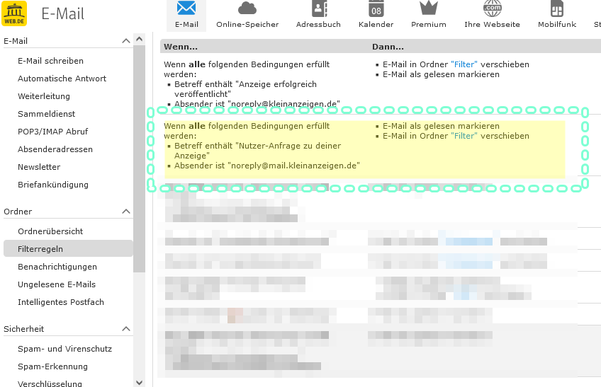

ich benötige Hilfe beim Erstellen eines Email Filters bei web.de. Und zwar würde ich gerne alle Emails die ich von Kleinanzeigen.de erhalte direkt "als gelesen" markieren und in den Ordner Filter verschieben. Dazu habe ich unter Filterregeln folgende Einstellungen vorgenommen:Wenn allefolgenden Bedingungen erfüllt werden:
  • Wenn alle folgenden Bedingungen erfüllt werden:
    • E-Mail als gelesen markieren
    • E-Mail in Ordner "Filter" verschieben

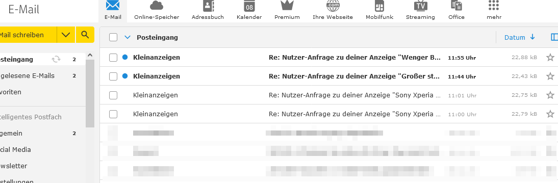

Und dennoch landen diese Emails stets als neue Emails in meinem Posteingang:
Was mache ich verkehrt?? 🤔 Könnte es damit zu tun haben, dass ich Outlook als Email-Client verwende?

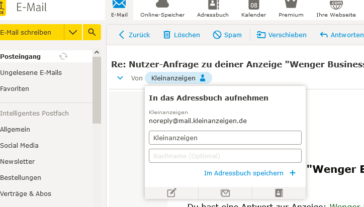

die o.g. Absender-Adresse wird mir angezeigt wenn ich in der Mail auf den Absender klicke:
Ich habe den Absender jetzt mal für die Filterregel entfernt - also soll nur nach dem Betreff Betreff enthält "Nutzer-Anfrage zu deiner Anzeige" gefilter werden

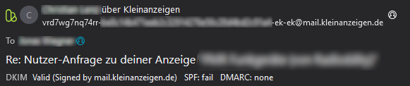

Der Haken könnte dein, dass der Mail-Standard einen «echten» Absender (irgendwas@kleinanzeigen.de) kennt und eine explizite Rückantwortadresse (noreply@kleinazeigen.de) die vom Absender definiert werden kann und nicht identisch mit der realen Absendeadresse sein muss (sein soll).
Das dürfte den Filter aushebeln.
Ich hoffe doch sehr, dass web.de eine Maskierung wie *@kleinanzeigen.de versteht, aber das ist eigentlich üblich.
Ja, genau das schien das Problem zu sein. 👍 Ich bin also so vorgegangen, wie ich es oben beschrieben habe: einfach die Absender-Adresse aus dem Filter entfernen. Der Betreff ist individuell genug, um die Emails von Kleinanzeigen rauszufiltern. 😉 Jedenfalls funktioniert es jetzt - Problem gelöst ✔️

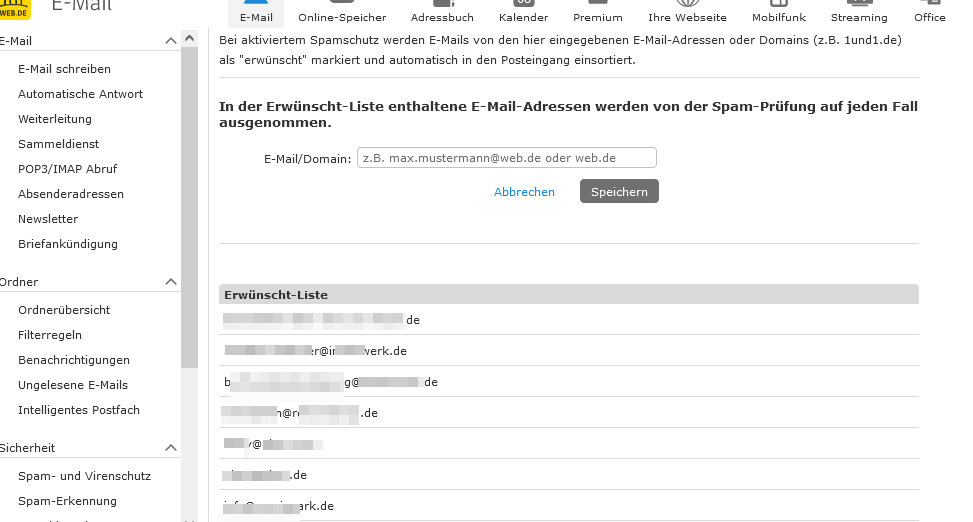

2) Zusätzlich habe ich den Absender zu meiner Erwünscht-Liste hinzugefügt :
