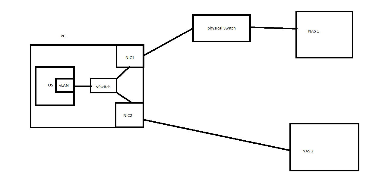

Erstell nen virtuellen Switch, binde beide NICs an denselben virtuellen Switch an. Führe alle Geräte in einem Subnetz zusammen.
Ob das die Lösung ist, weiß ich nicht, aber wäre etwas, das ich versuchen würde.
Dein eigener PC sollte nur mit einer Lane an den virtuellen Switch angebunden sein, weil der virtuelle Switch auf deinem PC läuft.
Edit: ich hab mal meine paint skills ausgepackt um das schematisch zu erklären. :D
