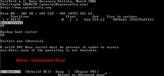

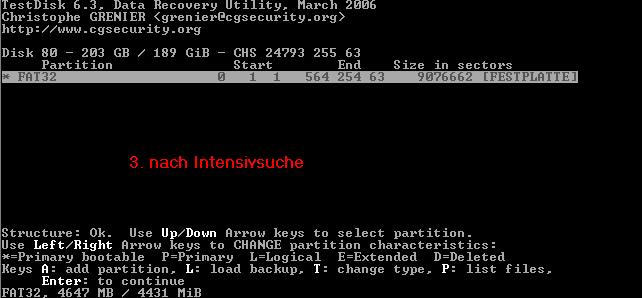

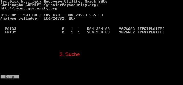

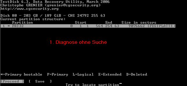

bei der 2. tieferen Suche zeigt er mir komischerweise 2mal das gleich an, wie ihr auch aufm pic erkennt. was im Menü bei Advanced>Boot bei mir kommt, könnt ihr auch im Pic erkennen. Da hab ich auch n Backup glaube ich gemacht.
Kann ich noch meine alte Partition retten? Wenn ja wie?

Das Ergebnis is sowohl bei intensiv-, als auch schnellsuche gleich, wie ich bereits sagte. Ich habs aber trotzdem sicherheitshablber nochmal gemacht und 3 Pics gemacht, damit du mir glaubst. ;)
von der einen Partition kann ich mir auch mit p die Dateien anzeigen, aber das war ja klar; mit der Partition habe ich ja auch keine Probleme.
ach btw: Funktioniert das Programm unter Windows mit MS-DOS eingabeaufforderung wirklich genauso, wie wenn ich es von DOS starte? Ich dachte eigentlich immer sowas kann man nicht aus Windows direkt machen. Für die Screenshots muss man das ja aber zwangsweise mit MS-DOS eingabeaufforderung über windows machen.

Nicht das es mit dem Laufwerk D: zusammenhängt
Versuche mal in die Eingabeaufforderung zu starten und gehe mal auf D: und gebe mal D:\>dir ein ob du deine Daten siehst.
Ist eine Diagnose.
Auch kannst du es mit einer Startdiskette versuchen.
Wenn du keine hast kannst du auch eine bei www.bootdisk.com runterladen und testen.
Teile es mal mit.
Im Fall kannst du auch für Testzwecke mit der Dosversion von Testdisk auf Diskette starten und mal die D:-Partition wieder auf D=gelöscht setzen (geht in Testdisk mit dem Links oder Rechtspfeil auf der Tastatur).
Ich könnte dir im Fall auch eine Anleitung für eine Dos-Diagnose setzen bei der auf der Diskette eine Log-Datei zur Auswertung erstellt wird.
Viele Grüße
Fiona
nee, also der Startbildschirm erscheint schon. Windows startet auch, ich seh auch noch mein Desktop hintergrund, bloß dann kommen auch schon sofort einige Fehlmeldungen, der Explorer stürzt ab und das System hängt.
mit d: dir im DOS hatte ich auch schon getestet und da hat er mir alle Dateien in D richtig angezeigt. Ich habe nicht alle Dateien von allen Ordner und unterordner geprüft, aber das Hauptverzechnis stimmt, mit allen Dateien und Ordnern.
Hast du 48bitlba-Treiber für Win98 zur Unterstützung für große Festplatten wie zum Beispiel bei einem Intel-Chipset den Intel Application Accelerator installiert?
Gibt es auch öfters auf der Seite des Motherboard-Herstellers?
Auch nochmal Infos auf english;
http://www.48bitlba.com/win98.htm
Viele Grüße
Fiona
Viele Grüße
Fiona
Hmm. Nee, Ich wüsste nicht sowas installiert zu haben. Aber die über 190 GB hat er eigentlich ja trotzdem erkannt.
