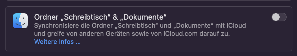

ich habe folgende Schwierigkeiten mit dem Finder (OSX 13.4):
Szenario 1
Ich möchte eine Datei über Chrome herunterladen.
Ich möchte die Datei auf meinem Desktop speichern. Ich klicke links auf "Desktop", jedoch wird "Documents" ausgewählt.
Um den Desktop auszuwählen, muss ich erst einen anderen Ordner auswählen und dann wieder auf "Desktop" klicken.

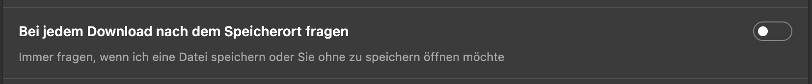

Szenario 2
Ich möchte mehrere Dateien gleichzeitig/hintereinander über Chome herunterladen.
Wenn ich nun einen Ordner auswähle, in dem die Dateien gespeichert werden sollen, wird nur die erste Datei darin gespeichert. Sobald der Download-Popup sich für die nächste Datei öffnen, muss ich den Ordner schon wieder manuell auswählen, da ansonsten unter "Documents" gespeichert wird.
Ich würde mir wünschen, dass der ausgewählte Ordner derselbe für alle nachfolgenden Downloads bleibt.
Screenshot 1: https://gyazo.com/d6c16dfa78e844372a15e949f4c9025c (Ich wähle den Speicherort aus)
Screenshot 2: https://gyazo.com/5250dd3393a115362a57cd33add8e98d (Zweite Datei hat als Ziel nun "Documents")

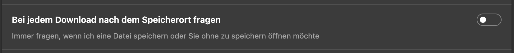

Zu 1 und 2:
Das aktivieren, sonst wird immer der festgelegte Ordner benutzt.

Das habe ich aktiviert. Ich kann jedes Mal den Ordner auswählen, nur möchte ich mich nicht jedes Mal durch den Ordnerjungel wühlen, sondern dass der Ordner, den ich beim letzten Mal ausgewählt habe, beim nächsten mal direkt vorausgewählt ist.
Da wird nicht "Documents", sondern "Documents - iCloud" ausgewählt. Du musste diese Option in den Einstellungen von iCloud Drive ausschalten:
