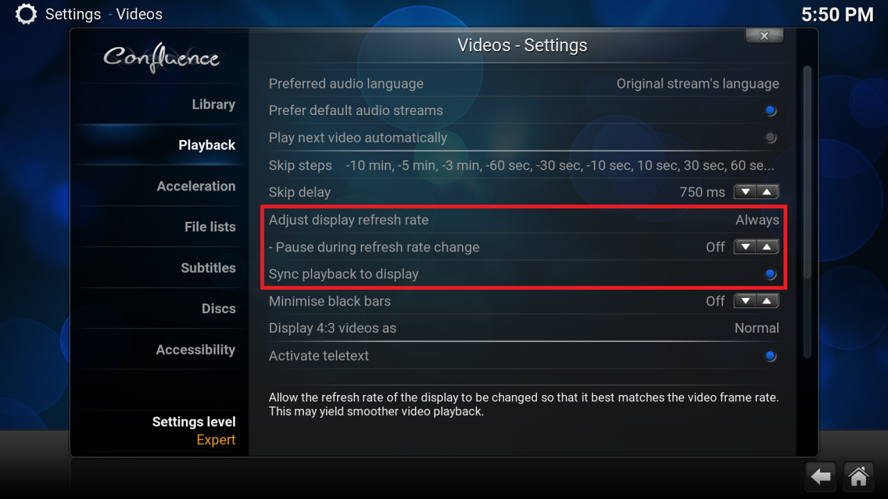

Unter Kodi hat der TV nie automatisch umgeschaltet auf 24,25,30p sondern lief immer auf 60p (FireTV war auf automatisch gestellt).
Mit SPMC switcht der TV, abhängig vom Videomaterial, auf die nötige Framerate.
Die Ruckler konnte ich zumindest auf sämtlichen Samsung Geräten mit Baujahr 2012-2015 vorher nachvollziehen.
*edit*
Grad nochmal 24p Material getestet, funktioniert nun problemlos. TV schaltet von 60p auf 24p automatisch um, sobald man in SPMC das entsprechende Material öffnet.
Folgende Settings haben unter Kodi nie funktioniert: Screenshot (23.01.png
