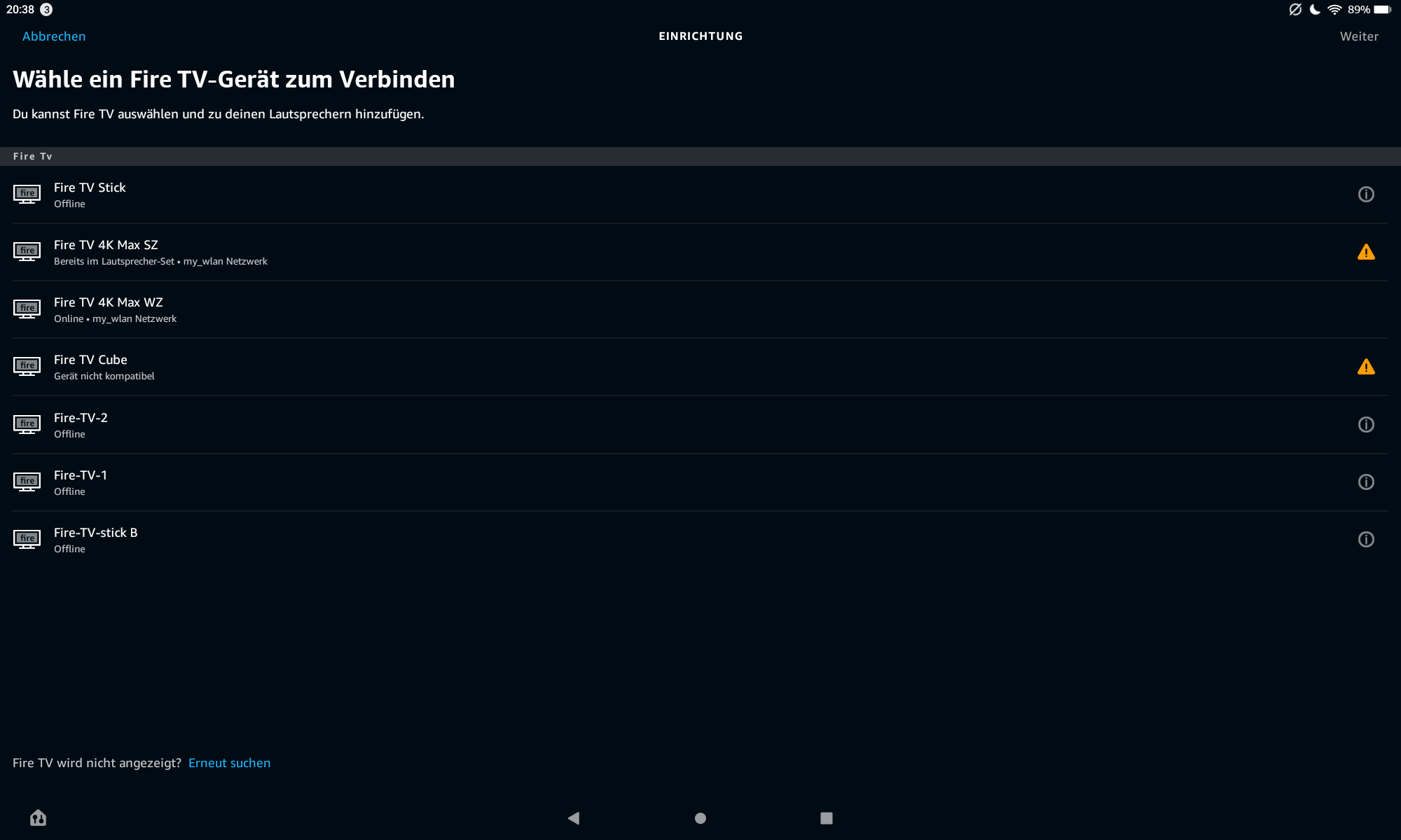

wenn man in der Alexa App so ein Heimkino aufsetzen möchte, dann ist der erste Schritt, den "Master" auszuwählen, der muss aus der Fire-TV Familie stammen und laut Amazon ist ein Cube 3.Gen definitiv geeignet (ist auch auf vielen Bildern zu sehen).
konkret sieht das aber so aus:
ein 4K-Max hat das Ausrufezeichen, weil er bereits ein Heimkino mit zwei Echos im Schlafzimmer bespielt, der zweite 4K-Max ist der "frei gewordene" (ohne gekoppelte LS, ansonsten wäre er ja auch nicht verfügbar, genauso wie der andere) und beim Cube steht klar und deutlich: nicht kompatibel!
welche Lautsprecher und in welcher Konstellation (Stereo, "Mono", mit/ohne Sub usw.) kommt erst auf dem folgenden Screen. Um dahin zu kommen, muss man aber eben erstmal den Fire-TV wählen und das geht mit dem Cube nicht :(

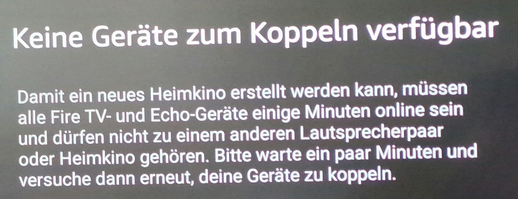

Was mir beim durchlaufen der Einrichtung auffällt:
Sie sind also schon mal nicht mehr zu einem anderen Heimkino zugehörig? Und werden jetzt auch nicht zufällig zu einem anderen Lautsprecherpaar zugeordnet?

  • Make sure that your Echo and Fire TV devices are compatible with the home theater feature.
  • Make sure that your devices are registered to the same account.
  • Check that your devices are on the same Wi-Fi network and frequency band.
  • Make sure that the Alexa app is up to date.
  • Force close the Alexa app and restart it before trying to create your home theater.
  • Make sure that your devices are on the latest software version. For Echo devices, say "Check for software updates." For Fire TV, go to Settings > My Fire TV > About > Check for Updates.
  • Restart your devices. For Echo devices, temporarily unplug them from power. For Fire TV, go to Settings > My Fire TV > Restart. Wait a few minutes before playing content.

ich breche zusammen!!!
der letzte Beitrag oben von mir war BEVOR ich es nochmal probiert habe, jetzt funktioniert es!
ich schwöre, ich habe NIX geändert (ja, ja ich weiß, ich höre diesen Spruch selber jeden Tag und glaube den Rednern nicht ;) ), das Zeug stand einfach nur einen Tag ungenutzt herum.
wie oben beschrieben, ich habe das "alte" Heimkino aufgelöst und wollte es mit dem Cube statt 4KMax neu einrichten.
die oben angegeben "paar Minuten" können in Einzellfällen wohl auch mal "wenige Stunden" sein, ich habe da gestern Abend wirklich einige Zeit dran gesessen. Alleine die Updates und Neustarts dauern ja eine Weile.
in den Einstellungen (direkt auf dem Cube, nicht Alexa App) ist sogar ein neuer (altbekannter) Menüpunkt (wieder) dazu gekommen: "Alexa-Heimkino". Gestern gab es den unter "Töne und Einstellungen" noch NICHT! Da dachte ich halt, dass es beim Cube etwas anders gelöst ist als bei den 4K-Max (die Menüs der ganzen Fire Geräte sind ja sehr ähnlich, unterscheiden sich an einigen Stellen dann ja aber doch mal im Details und ändern sich ja auch von SW/FW Release zu Release.
