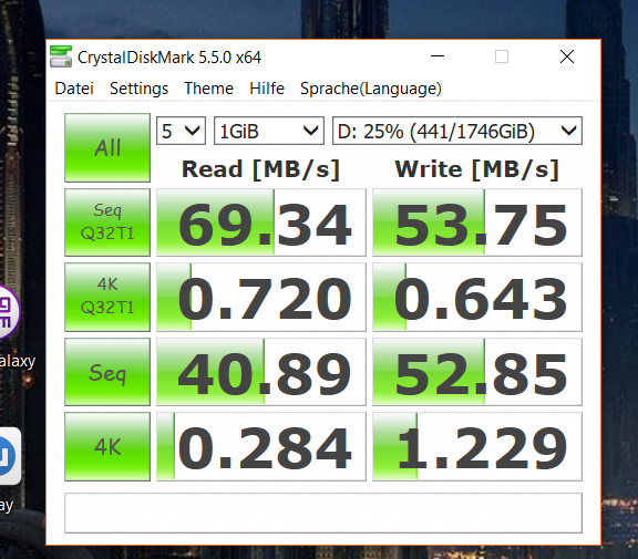

mein Lenovo Y50-70 (besitze ich gebraucht seit Januar) lahmt so dermaßen, dass an Arbeiten nicht mehr zu denken ist. Windows 10 (aktuellste Version) bootet in über einer Minute, Programme und Fenster öffnen sich mit merklicher Verzögerung und bei normalen Belastungen der Festplatte wie z.B. dem Kopieren größerer Dateimengen geht gar nichts mehr (Speicherauslastung im Task-Manager steigt auf 100%, solange ist der Rechner effektiv nicht bedienbar).
Anbei ein Screenshot aus CrystalDiskMark.

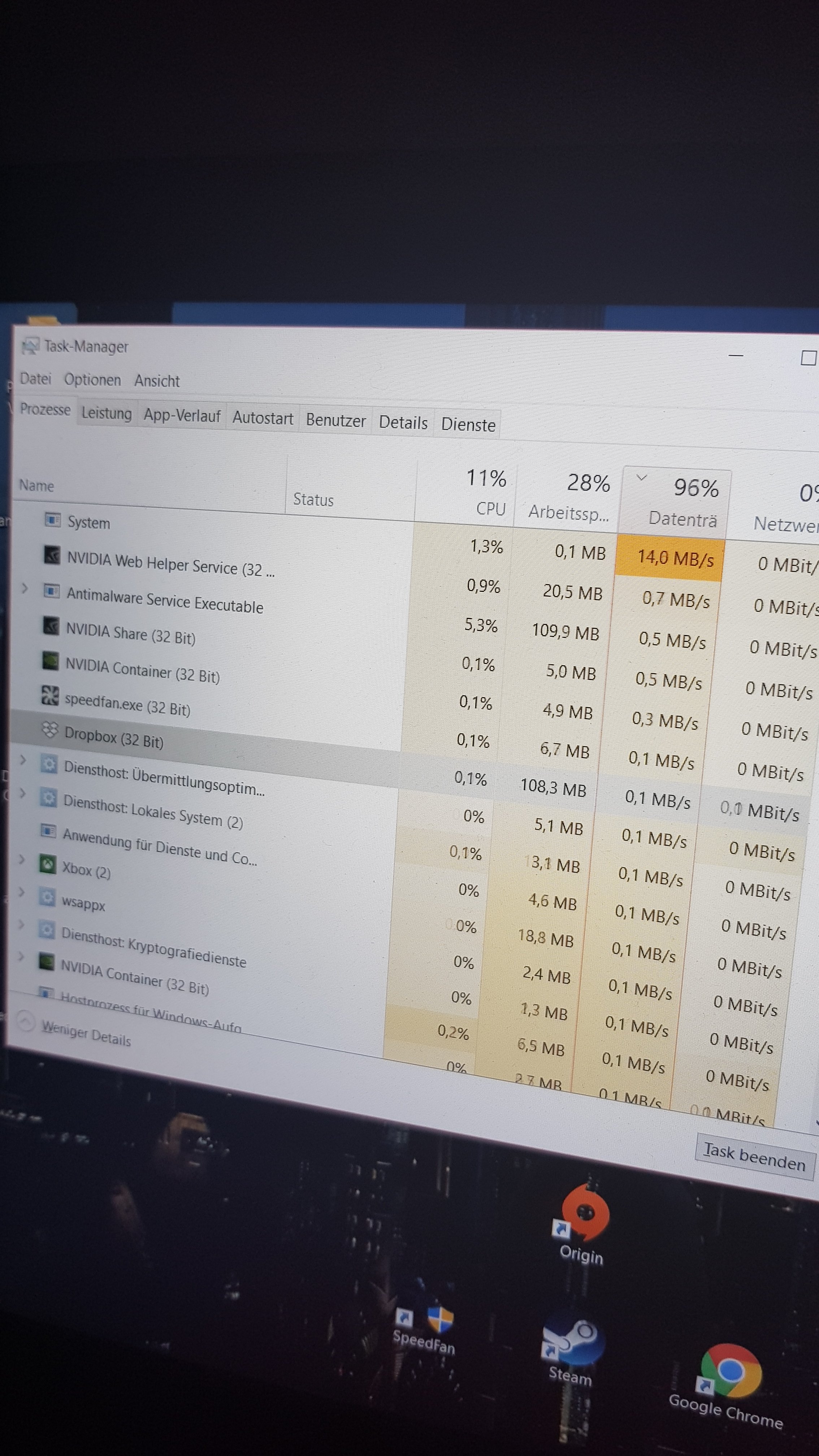

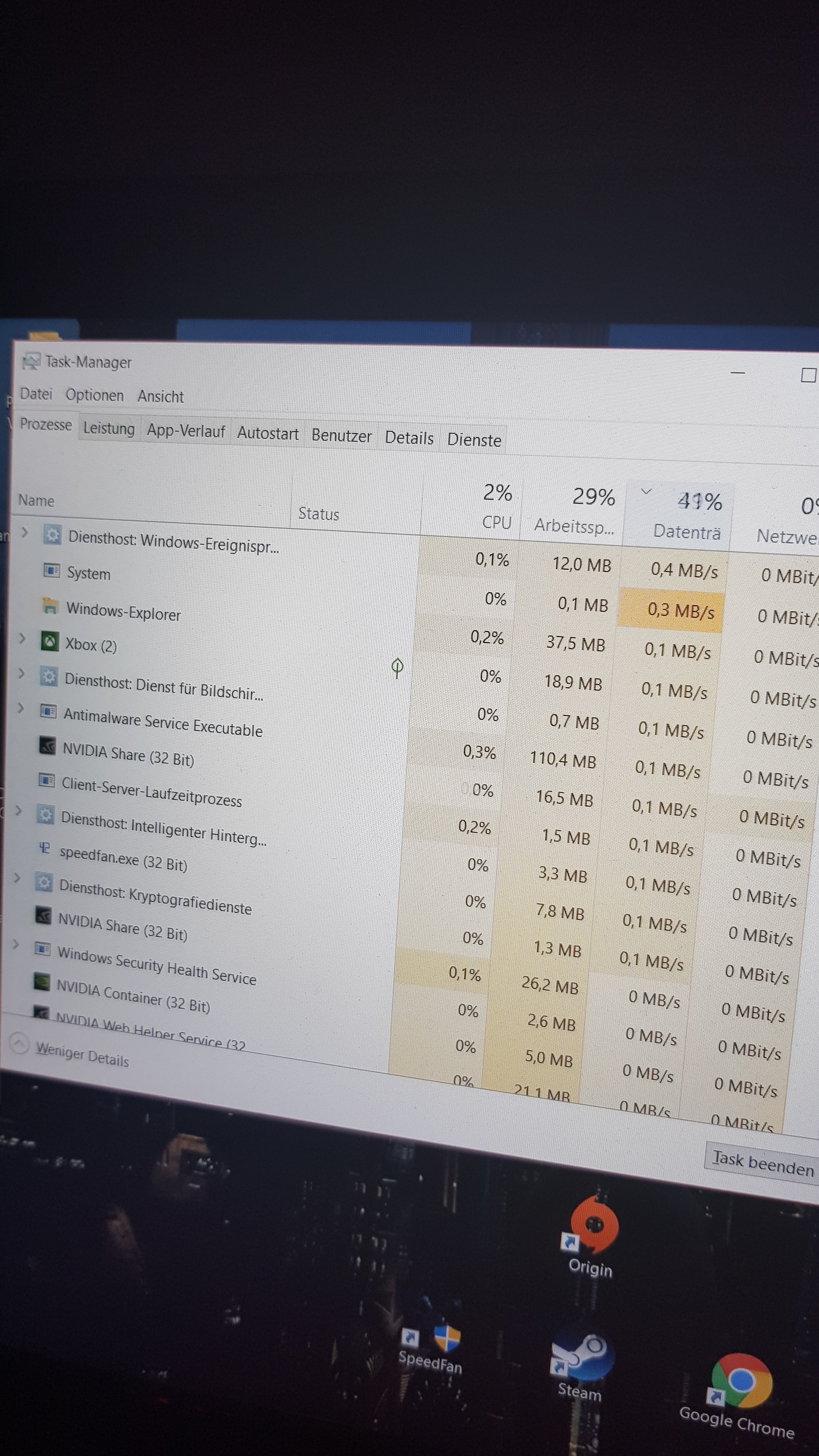

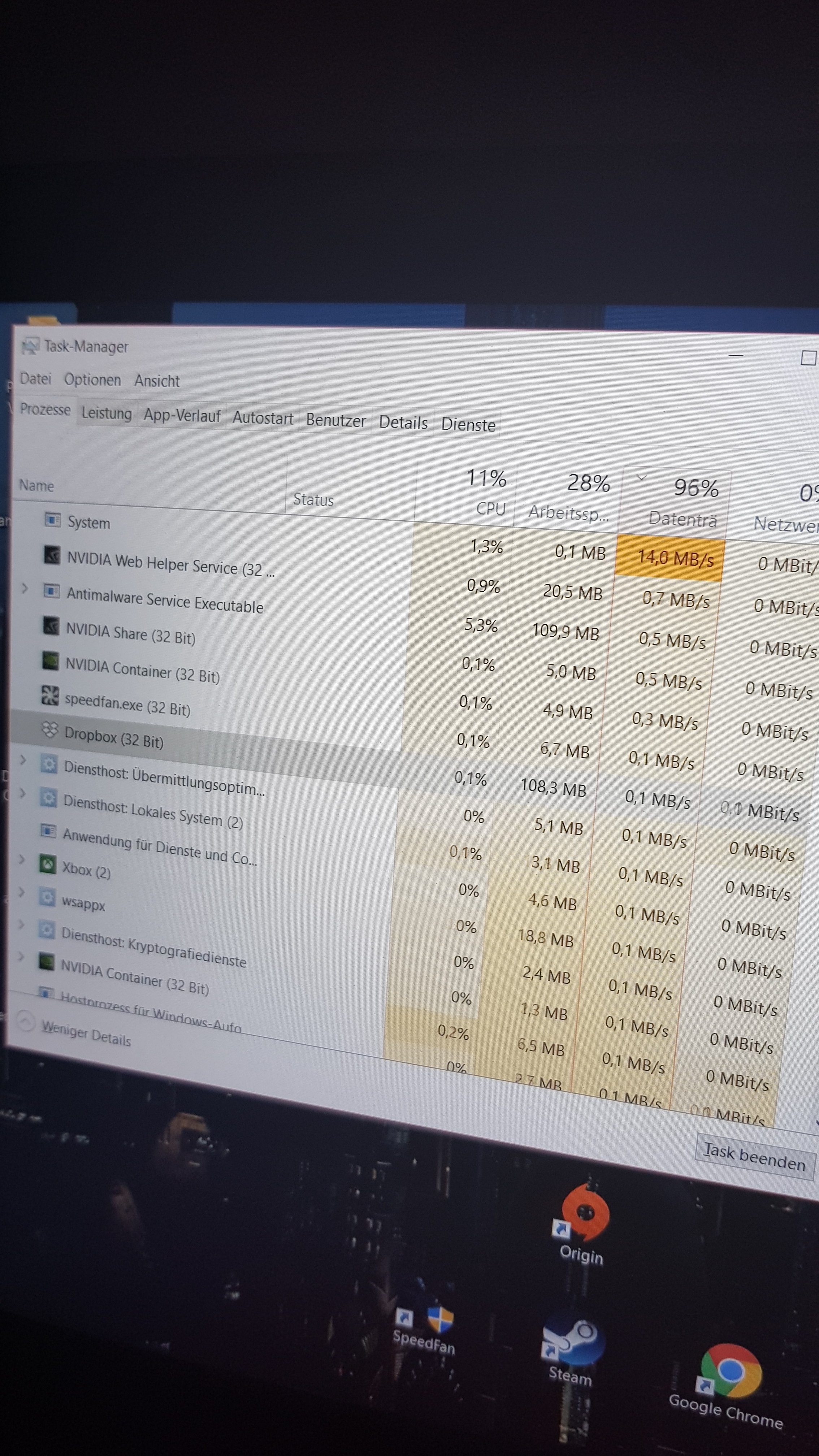

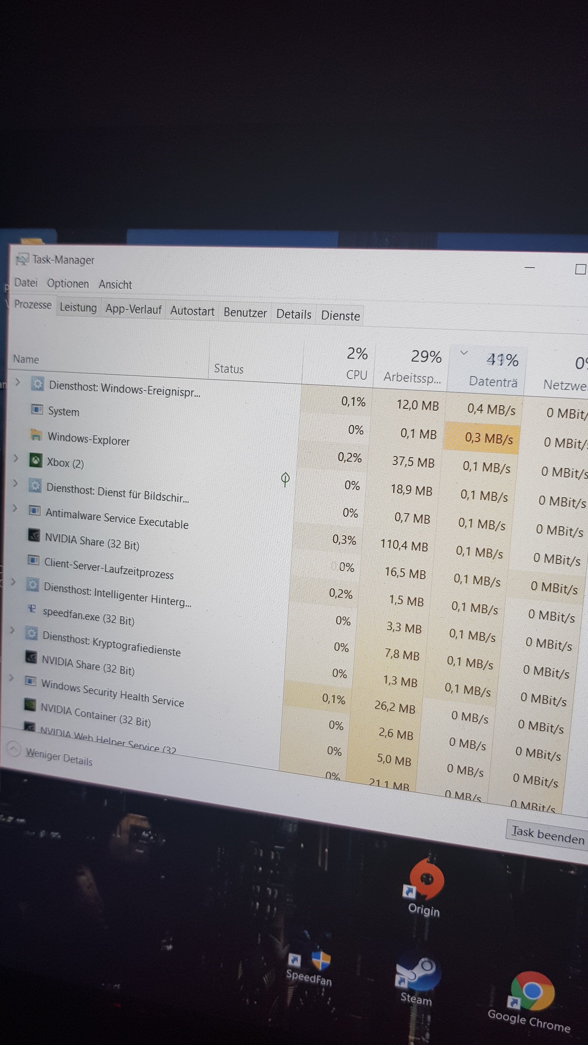

So sieht das auch mal im idle nach dem Booten aus. Diverse Hintergrundprozesse legen die Platte quasi schon lahm (und ich habe kaum Programme im Autostart).
Ist das mit Admin-Rechten?
Also mir kommt das sehr spanisch vor... sehr niedrige Geschwindigkeiten, aber sehr hohe Auslastung. Also mit 14 MB/s dürfest du normal keine 96% HDD Auslastung haben... check mal ob das nicht noch versteckte Programme sind die laufen und ich würde auch mal einen aktuellen Virenscan machen. Wenn das alles nichts hilft liegts an der Platte.
