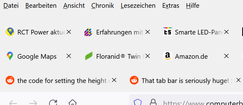

phino schrieb:

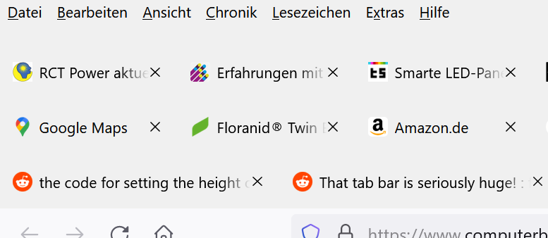

Das ist Falsch. Damit wird die Schrift im gesamten Browser verändert. Dies ändert rein gar nichts an der katastrophalen Überhöhung der Tabs.Anhang anzeigen 1246525

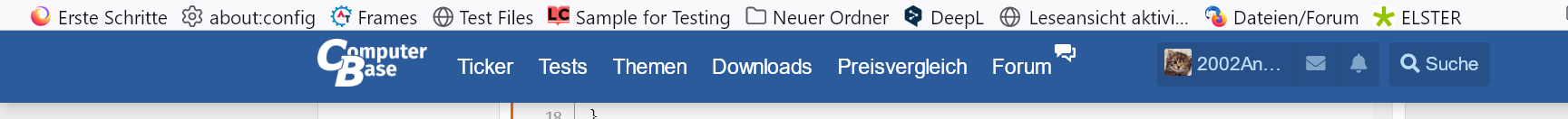

Hier funktioniert es mit mit dem Wert 2 (bin ich bisher noch nicht drauf eigegangen, wegen dem Offtopic-Geplänkel).
Allerdings habe ich dann (vernachlässigbare) Darstellungsfehler. Mit 0 wird auf einem 4k-Monitor die Schrift zu klein. Wenn ich skaliere, dann wird alles größer. Kann man zwar auch ändern, aber dann bleiben die Schriften des Firefox (Konzextmenü...) trotzdem klein. Also so wie vorher wird es nicht ganz.
Und es ist eben die Frage, ob man das so einfach ändern kann, wenn man sich den Code nur zusammengesucht hat und man nicht weiß, wo genau man ansetzen muss...
Screenshot:
Der Code steht im Eingangspost im Spoiler.
So sieht das hier damit aus:
Der Wert in der config steht auf 2.
Was soll jetzt wo genau angepasst werden?

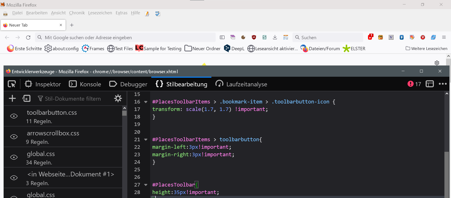

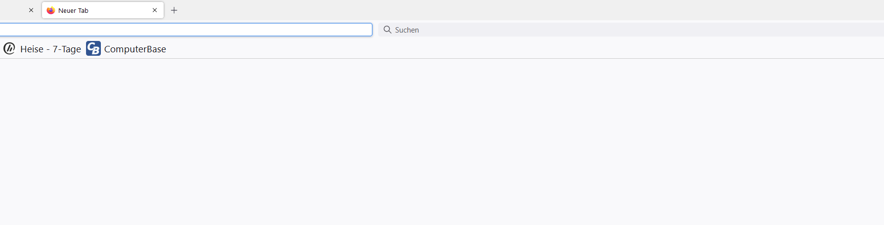

Bei mir wirkt der Code etwas anders, aber eigentlich sollte die Lesezeichensymbolleiste (LzSl) niedriger werden, also im Prinzip falsch:
Da die LzSl aber nur im neuen TAB erscheint, ist das egal.
Der Darstellungsfehler kommt ja nach der Wertänderung in der Konfig und ist mir bisher nur auf der Seite Computerbase aufgefallen. Aber wie gesagt, vernachlässigbar.

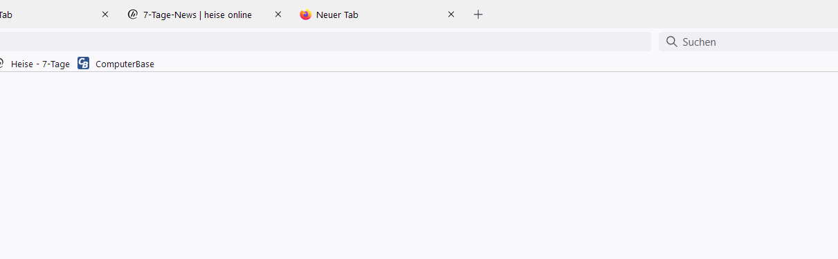

Nachtrag: Ohne die UserChrome.css sieht es so aus, vom Platzbedarf etwas schlechter:
Dann entfern bitte mal den letzten Teil aus deinem Code und teste.
Code:
#PlacesToolbar {
height: 35px !important;
Oder verkleinere zumindest den Wert.
Auch die Icons sind dann etwas zu groß:
Code:
#PlacesToolbarItems > .bookmark-item > .toolbarbutton-icon {
transform: scale(1.7, 1.7) !important;
Einfach mal etwas verkleinern und testen.

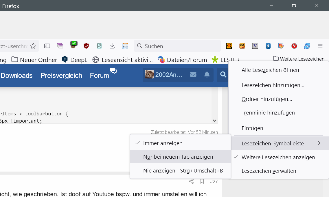

die LzSl ist nur bei neuen TABs aktiv
Hast du hier den Haken dafür gesetzt?

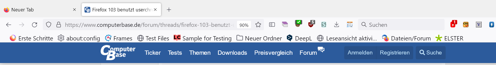

wenn ich unter 90% skaliere.
Ich habe den Haken bei Text zoomen wieder entfernt.
Seite auf 100% eingestellt, und den angepassten CSS Code aktiv.
Du kannst für die Seite CB einen neuen Code erstellen, der den Abstand der Button oben ändert.
Sieht dann so aus:
Dazu musst du dir eine userContent.css erstellen, und diesen Code eintragen:
Code:
@-moz-document domain("computerbase.de") {
.headermeta {
  right: -55px !important;
Den Wert kannst du dir ja anpassen.

Genau. Dort habe ich den Haken gesetzt. Funktionierte hier (!) aber nur, wenn ich eine leere Seite anzeigte. Abgespeckt kann man die Startseite vom Firefox ja als Speeddial-Ersatz hernehmen. Ging aber nicht. Also die LzSl ist im Grunde nur eine Notlösung, aber im Nachhinein eine recht gute. Hier drehte sich also alles darum, den Fuchs so zu gestalten, wie ich es gerne hätte.
Ich kann im Moment leider nicht weitermachen, heute abend oder morgen wieder.
Das ist auch richtig, der Eintrag lautet ja auch:
Nur bei neuem Tab.
Also wenn du auf das + Zeichen neben einem Tab klickst.
Mit diesem Code wird die Lesezeichensymbolleiste nur bei hover eingeblendet, evtl. ist das ja etwas für dich:
Code:
#PersonalToolbar {
    visibility: collapse !important;
#navigator-toolbox:hover > #PersonalToolbar {
    visibility: visible !important;

Die userContent.css funktioniert nur wenn ich runter scrolle.
Mit dem Wert -100 passt es auch am Seitenanfang -> Problem gelöst. :)
