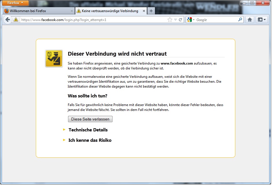

Neu installiert.... und immer noch bei jeder Webseite "Dieser Verbindung wird nicht vertraut". Zumindest, sobald ein https-Protokoll verwendet wird. Selbst bei Google kommt die Warnmeldung schon.
Jetzt habe ich also 2 Probleme.
Die Uhrzeit ist korrekt.

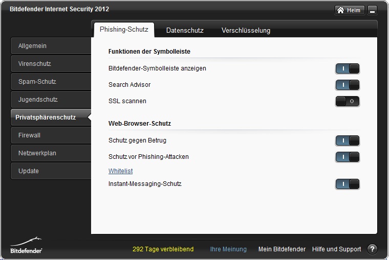

Zusätzlich konnte ich in meiner Internet-Security einstellen, dass SSL nicht zusätzlich gescannt wird! (siehe Bild)
Danke an alle Hilfen! :)
