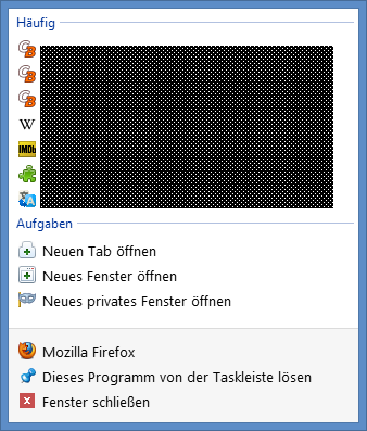

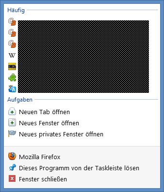

Habe zunächst mit deaktivierten Addons neugestartet, danach den Firefox inkl. Eigene Dateien und Anpassungen entfernen deinstalliert und neu eingerichtet. Die Jumplist-Einträge erscheinen einfach nicht mehr. Bei allen anderen an die Taskleiste gepinnten Anwendungen ist alles beim Alten. (Windows 8)
So: Nun nach Installation von 20.0.1 und anschl. auto-update auf 21 ist alles wieder beim Alten mit der Firefox-Jumplist. :-)
