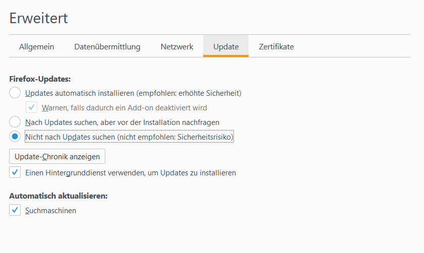

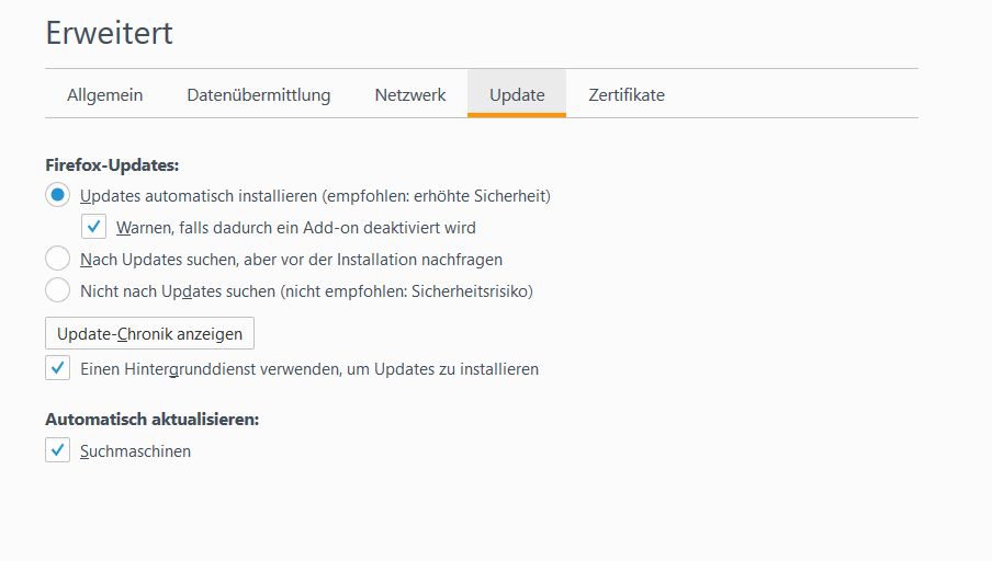

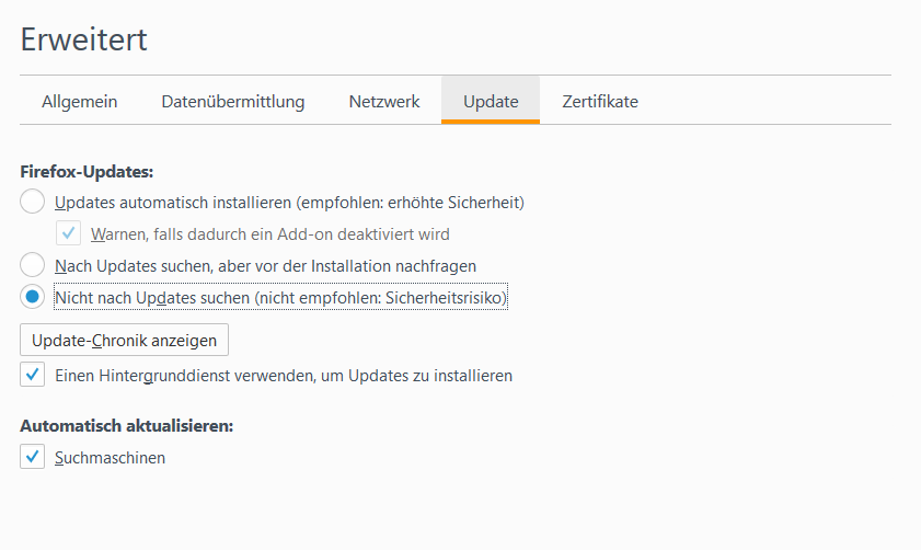

mein Firefox 40.0.2 auf W10 Pro 64 bit speichert die Update Einstellungen nicht. Die anderen Einstellungen speichert er problemlos.
Aufgefallen ist es mir, da ich meinen Browser immer manuell updaten muss.
Er speichert die Option nur solange wie der Browser geöffnet ist. Wenn ich ihn neustarte ist die Einstellung wieder auf "Nicht nach Updates suchen" gerutscht. Ich weiß nicht was ich tun soll. Vielleicht in der about:config mal was setzen ? Oder ist das ein klassisches Profilproblem? Ansonsten macht der Browser bei mir keinerlei Mucken.
Automatisch nach Updates suchen ist ja eigentlich die Standardeinstellung, stellt sich also die Frage warum es auf "nicht suchen" steht
Wurde der Wartungsdienst für die Updates bei der Installation von Firefox mit installiert und läuft er auch im Hintergrund?
