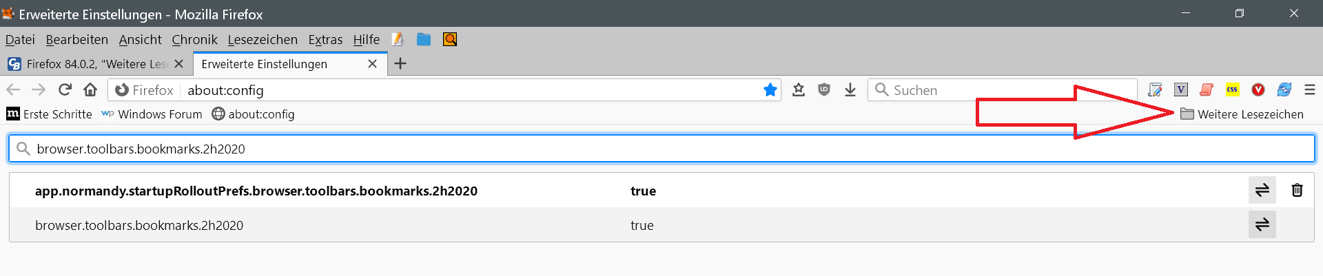

Wenn es um diesen neuen Eintrag in der Lesezeichensymbolleiste geht:
Dann ist dafür dieser neue Eintrag in der config zuständig:
browser.toolbars.bookmarks.2h2020
Der muss auf false gesetzt werden, und dann einen Neustart vom Fx machen um ihn zu entfernen.
Oder den Inhalt des Ordners entfernen unter Lesezeichen verwalten.
