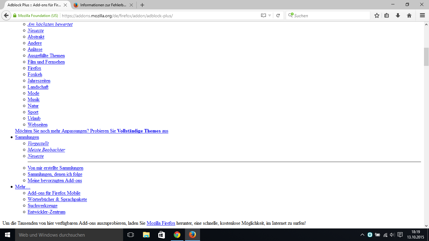

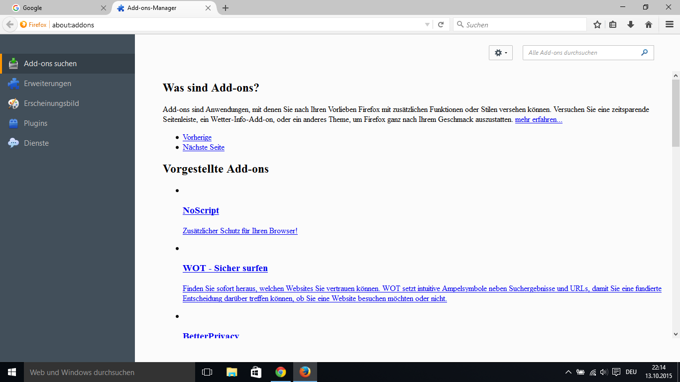

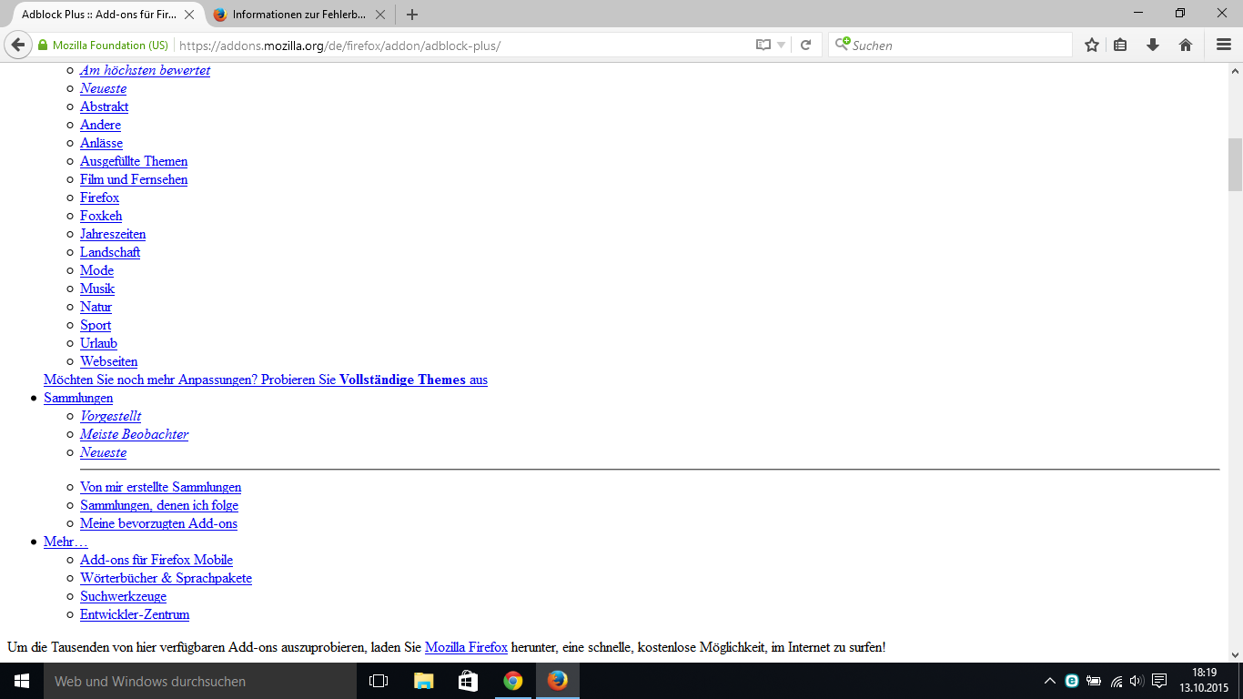

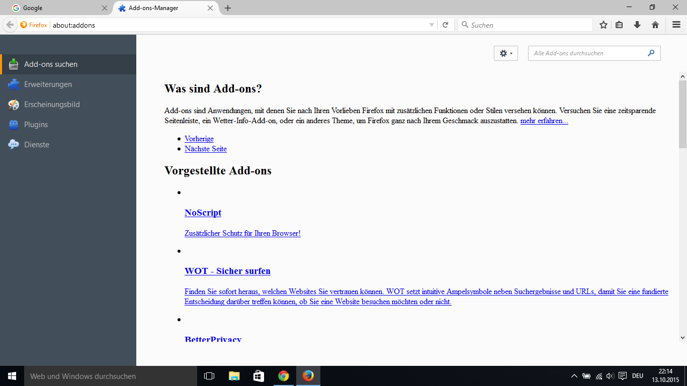

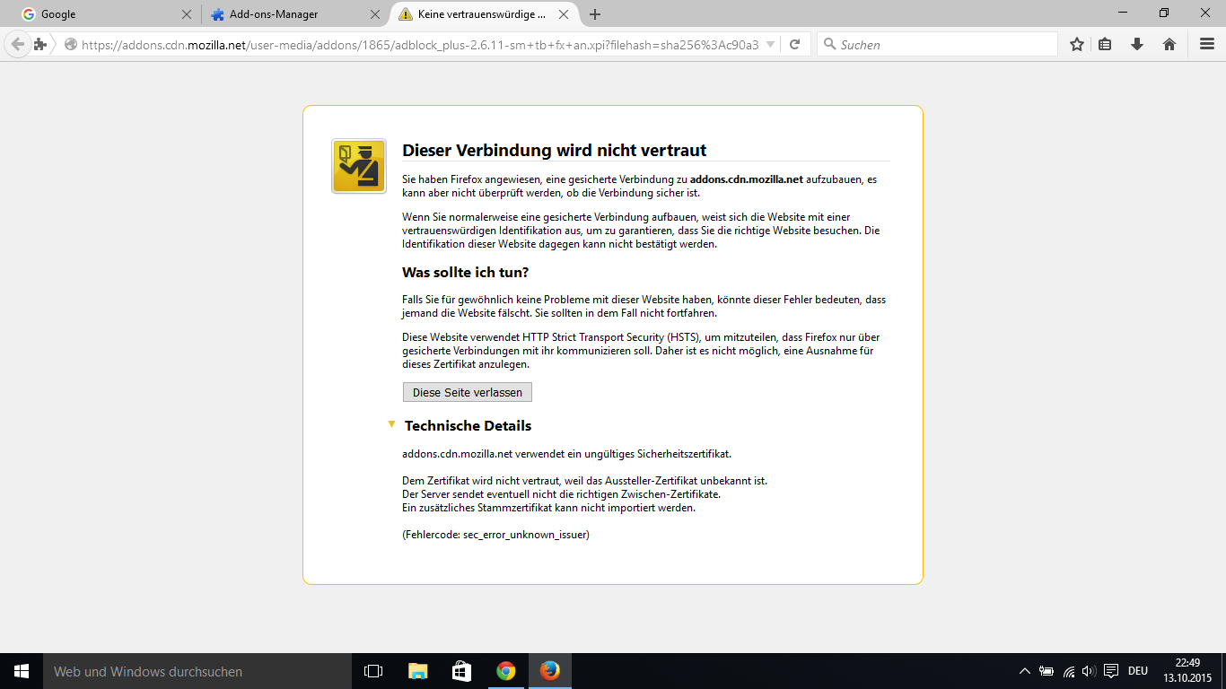

Hallo, ich habe mir gestern meinen Laptop neu aufgesetzt und seitdem massive Probleme mit Firefox.
Und zwar kann ich keine Addons installieren.
Mir wird entweder angezeigt das die Verbindung nicht sicher ist oder die Seite sieht aus als wäre sie nicht richtig geladen worden. (Nur Text. Keine Grafiken)
Und wenn ich soweit komme das ich das Downloaden könnte wird mir gesagt das der Download fehlgeschlagen ist.
Das selbe Problem habe ich bei manchen Internetseiten (z.B. Die Mozilla Seite um seine Plugins nach Updates zu prüfen)
ab und zu kommt auch eine Meldung das der Verbindung nicht vertraut wird. Und die Firefox Seite zeigt mir an das mein Browser veraltet sei und ich Updaten soll. Aber unter dem "Menü Hilfe" -> "Über Firefox" sagt der das wäre die aktuelle Version.
Ich habe Firefox schon 2 mal neu installiert, restauriert, Antiviren Programm ausgeschaltet. Nichts davon hat funktioniert.
Langsam weiß ich nicht was es noch sein könnte.
Hoffe ihr habt noch ein paar Tipps.
Betriebssystem: Windows 10
Firefox: 40.0.1
Antivieren Programm: Eset

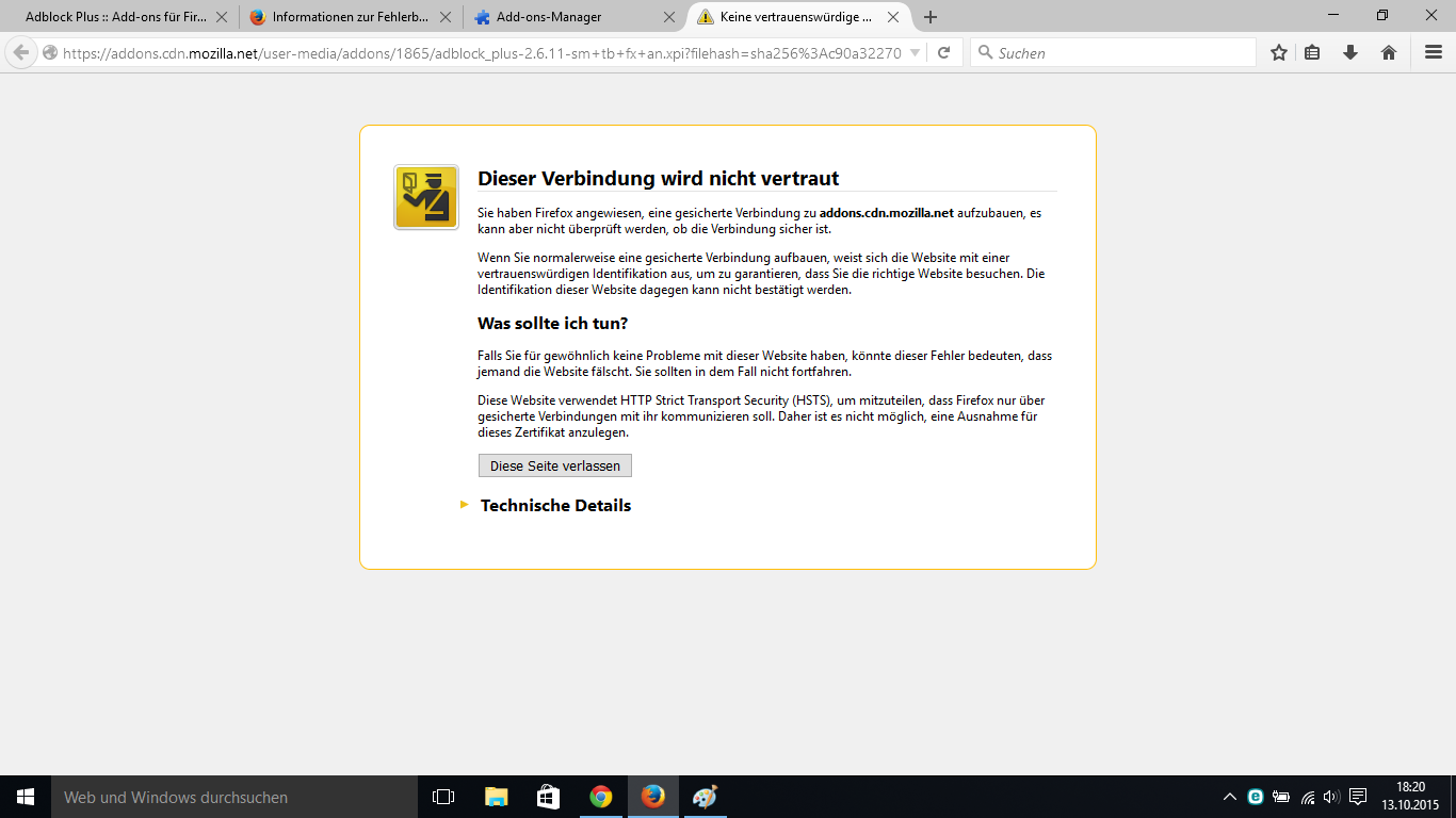

Könnte sein. Aber ich habe kein einziges Addon installiert. Das funktioniert seit der 2ten neu Installation nicht mehr.

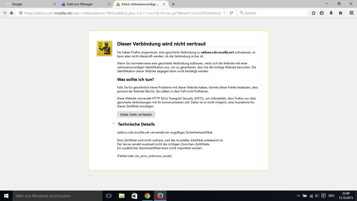

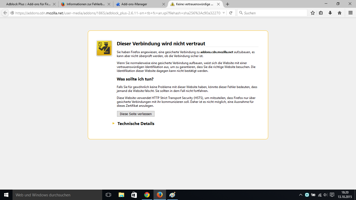

Das kommt beim versuch ein Addon zu installieren. (Mit Eset aktiviert und auch wenn Eset ausgeschaltet ist)
Wenn man sec_error_unknown_issuer firefox eset googlet, findet sich als erstes das. Übernimm die Problembehebung von dort und wähle Methode 1, deaktviere also das Scannen von HTTPS-Inhalten in ESET.
