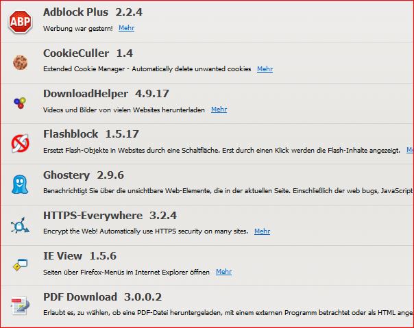

lautleise.JPGauf welches addon tipt ihr?

habe es nicht anders in den griff bekommen und die lautstärkeregelung in winamp selbst abgeschaltet (das geht). nun ist gut. ich habe ja java in verdacht ...
update: nein, das hat die beeinflußung nur reduziert, aber nicht ganz verhindert. tagesspiegel aufgerufen und schon steigt der pegel wieder an. nach zwei, drei minuten auf c-base geht es wieder runter. auf den tab des tagesspiegels gehend bleibt erst alles gleich, refresh der seite und der pegel steigt. ich habe alle auch nur entfernt in den soundsteuerungen und winamp nach anpassung klingenden sachen abgeschaltet, das ist nun das resultat. scheiße das.
es wirkt übrigens nicht nur auf winamp, sondern auch auf meine anderen soundgebenden tools, TV etc. ... -
update2: es liegt an shockwave flash 11.7. ohne es zu deaktivieren war der defekt nicht abzuschalten. seltsam, weil ich flash immer schon benutzte, aber das problem erst neuerdings auftrat.
