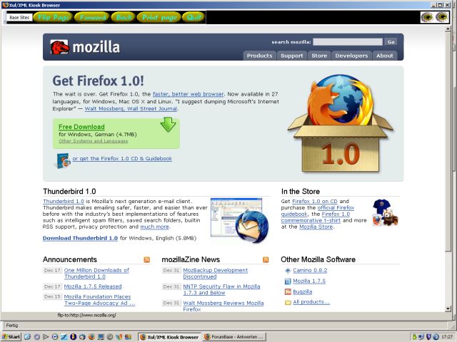

es ist ganz einfach den Firefox im Kiosk Mode starten zu lassen.
Einfach auf die Site http://kiosk.mozdev.org/ gehen und dort die
Datei kiosk.xpi herunter laden.
Diese Datei nun mit dem Firefox öffnen, also Datei / Öffnen,
dann fragt er nach ob er das Paket installieren soll, was du
natürlich bejahst ;)
Anschließend erstellst du dir eine Verknüpfung von Firefox,
gehst auf dessen Einstellungen und trägst unter Ziel
"C:\Programme\Mozilla Firefox\firefox.exe" -chrome chrome://kiosk/content
ein, je nach dem Pfad wo du es hininstalliert hast, übernimmst das
und startest dann über diese Verknüpfung.
Das Ergebnis sollte wie das von mir angehängte Bild aussehen.
Viel Erfolg ;)

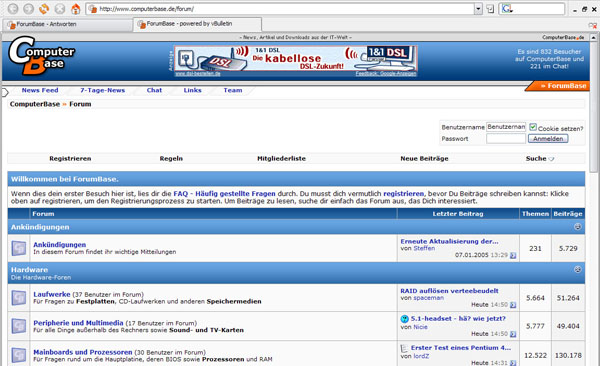

hmm das ergebnis von kiosk.xpi sieht leider nicht so aus wie ich es gerne hätte... :(
es soll so aussehen, wie der broswer aussieht nachdem man f11 gedrückt hat, beim internet explorer kann man das ja mit dem übergabeparameter -k beim start erreichen. gibt es denn sowas für den firefox nicht?
hab ma einen screenshot beigefügt. ich hoffe es gibt da draußen doch jemanden der eine idee dazu hat. vielleicht kann man das auch mit einem batch machen, das den tastendruck f11 simuliert?
