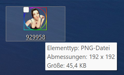

Bei mir kommt eine PNG Datei, wenn ich es auf den Desktop schiebe

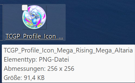

Und hier auch:
Nachtrag:
Es geht sowohl im Firefox, als auch Brave und Edge.
Reaktionen: TPD-Andy und BFF

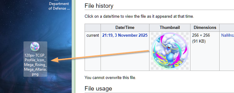

Ich kann z.B. dein Profilbild hier aus dem Thread einfach auf den Desktop ziehen und fallen lassen mit dem FF.
Reaktionen: SimmiS
Gleiches klappte bei mir mit dem Chrome, so wie bei deinem Screenshot.

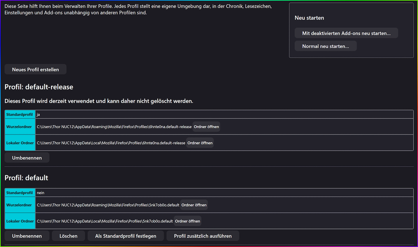

Was mir auffällt, ich bin nicht im Default-Profil, sondern Default-Release-Profil (siehe Screenshot).
Werde das mal Testen müssen ob es daran liegt, muss aber schauen wie ich Einstellungen, Lesezeichen und all das auf das Default Profil kopieren kann.

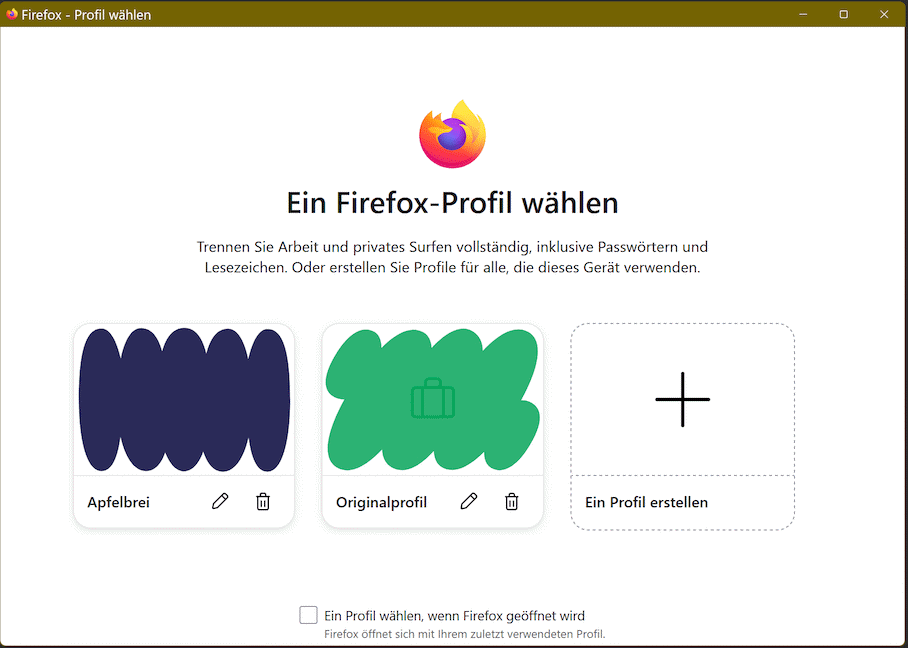

Statusupdate:

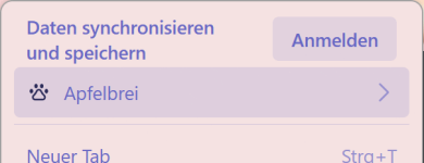

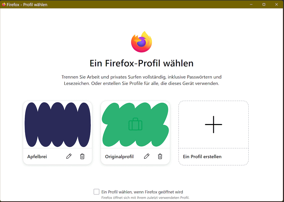

Habe zwischenzeitlich Ein neues Profil erstellt, siehe Bild (Profilname Apfelbrei)
Dieses neue Profilist auch Aktiv, siehe Bild
Ich dachte erst, dass ich dann unter about:profiles dieses Profil auch sehe, aber das sieht nach wievor so aus wie beim Bild in Post #14
Scheinbar sind das zwei verschiedene arten/typen von Profilen.
