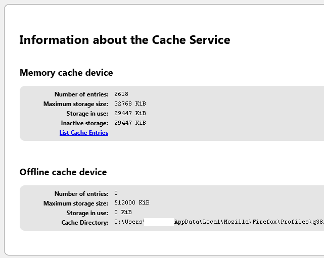

ich habe ein kleines Problem mit meinem firefox und meiner RamDisk. Ich versuche schon seit geraumer Zeit den Cache meines Firefox in die RamDisk auszulagern.
Disk cache device ist RamDisk
Offline cache device ist HDD
Wie bekomme ich den Offline cache jetzt auch noch auf die RamDisk?
about:config
browser.cache.disk.parent_directory
und dann den Pfad zur RAM-Disc bzw. dem Ordner darin angeben
Ich habe das auch mal vor einiger Zeit gemacht - allerdings ohne großen Mehrwert.. die paar Millisekunden, die das beim Laden der Seiten bringt, summieren sich nie zu der Zeit auf, die ich für die Installation der RAM-Disk verbraucht habe :).
ja das habe ich ja gemacht Offline cache device ist dann aber immer noch die HDD.
@Joker* es geht mir eher um sicherheit als um ein paar Milisekunden
uuups, seh ich jetzt erst ... dir geht es um den Offline-Cache ...
probiers mal mit
browser.cache.offline.parent_directory (musst du separat anlegen) und dann Pfad zur RAM-Disc angeben
[EDIT]
Wobei mir der scheinbar "festverdrahtet" aussieht
Wenn es um die sicherheit geht
warum deaktivierst du ihn nicht?
browser.cache.offline.enable auf false setzen
dann sollte er alles nur ihm RAM halten.
falls du sehr wenig speicher hast < 1gB wird das dann natürlicher Langsamer.
wenn das fest ist wäre das nicht gut. Gibt es einen alternativen guten Browser wo ich das selbst bestimmen kann wo was abgelegt werden soll?
EDIT
Danke @the_nobs daran habe ich nicht gedacht, so einfach kanns sein.
