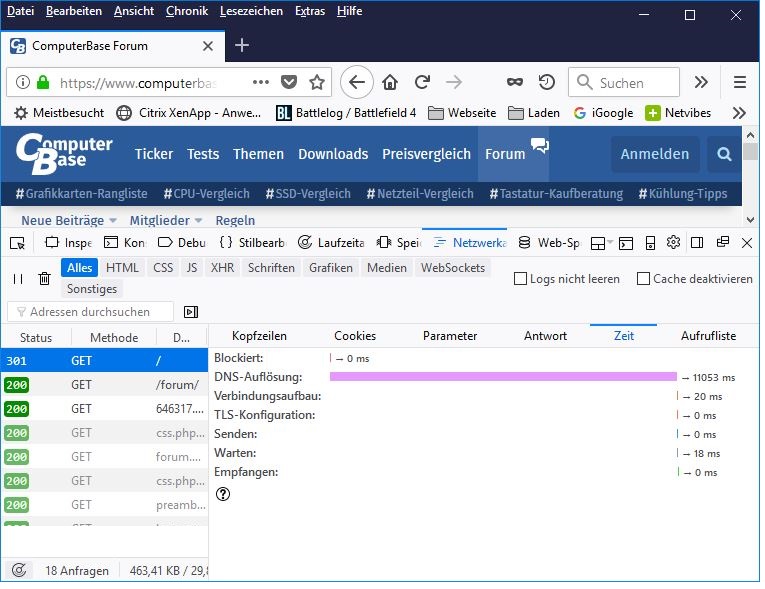

Seit ein paar Tagen hab ich das Problem, dass egal welchen DNS-Server ich nutze Firefox ewig braucht um den ersten Lookup durchzuführen. Sobald ein Tab mit der entsprechenden Seite geöffnet ist, dann ist die Geschwindigkeit wie gewohnt. Es ist aufh völlig egal welche Seite man versucht zu öffnen. Google, Heise, Golem, Cbase, Forumbase, 3dcenter und viele mehr habe ich getestet.
Teilweise dauert das ganze über 10 Sekunden:

€dit: Hab jetzt doch gleich Zeit gefunden und in Wireshark gesehen, dass er zuerst versucht hat über Ethernet den DNS-Lookup zu machen. Das Problem ist, dass Lan grad an nem Powerlineadapter hängt von dem ich eigentlich dachte er wäre deaktiviert. Kam dort kein Response hat er die bestehende WLan-Route gewählt und nen weiteren Lookup verschickt. Ethernet deaktivieren und das Problem ist gelöst...
Danke!
