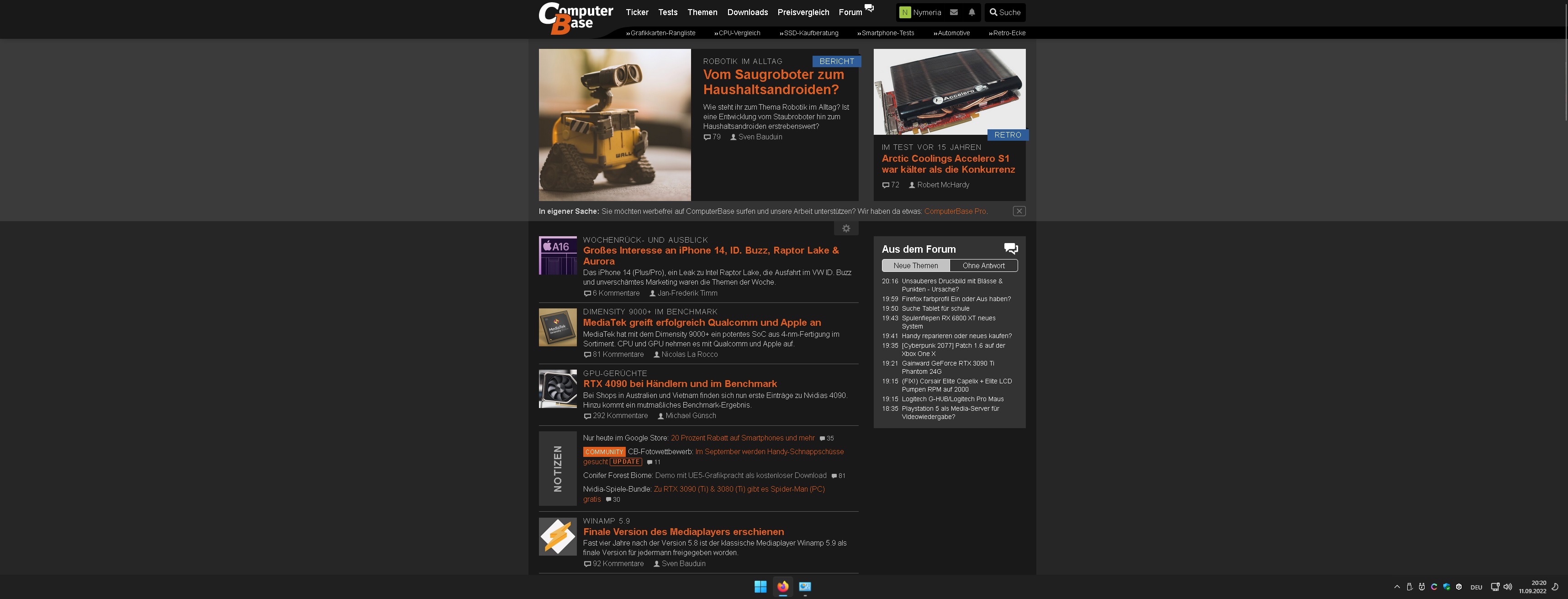

aber sobald ich bei Firefox:
gfx.color_management.enablev4=true
gfx.color_management.mode=1
einstelle hab ich den effekt , weiß ja nicht ob das richtig ist

die farben sind dann trotzdem übersättig.
wenn ich die einstellungen nicht benutze.
und Displaycal das alleine macht
erst wenn ich diese einstellungen mache sind die farben blasser , aber dafür ist das Grau dann z.b. bei Computerbase schlecht.

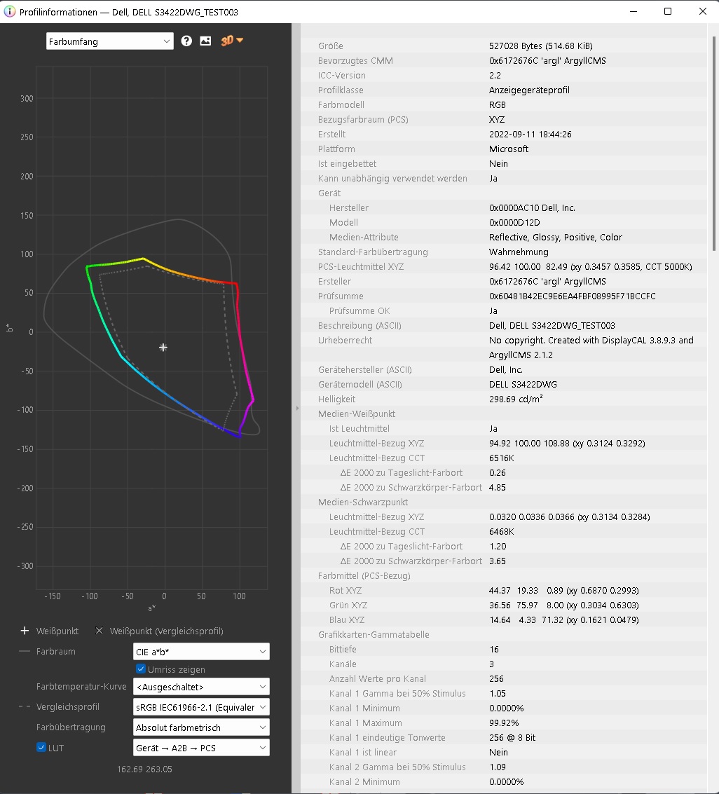

hier das Profil was eingemessen wurde.

Nymeria schrieb:
hab den Monitor jetzt versucht 10 mal eingemessen die ergebnisse sind immer die gleichen
Nicht selten, sieht die Werkskalibrierung des Monitors insgesamt besser aus
für Windows, Web, Games ... .
Das ICC Profil deiner Kalibrierung/Profilierung kann ja eh nur richtig genutzt werden
von Farbmanagementfähiger Software.
Da gehören Windows, Web, Games schon mal nicht dazu und der Firefox auch nicht wirklich,
auch wennn man die Einstellungen hierfür setzt in der "Config" von FF.

Und vor der Profilierung mit DisplayCal, gut informieren im welchem Format
man das ICC Profil erstellen läßt, da gibt es so viele Möglichkeiten und alle unterscheiden sich,
bringen je nach Monitor und Anwendungsbereich Vor- und Nachteile.
dann bitte ich gerne um Hilfe wie ich es richtig mache =)
Nymeria schrieb:
und das heist jetzt für mich?
Gemeint wäre damit, die Werkseinstellungen des Monitors,
ein Preset dessen wählen (6500K, Gamma 2.2) und kein eigenes ICC Profil zu laden.
Du könntest auch das ICC Profil von Dell, für den Monitor mal nehmen,
aber die Hersteller ICCs enthalten in der Regel keine Kalibrierungsdaten,
sondern nur Daten über die Farbcharakteristik des Bildschirms.
