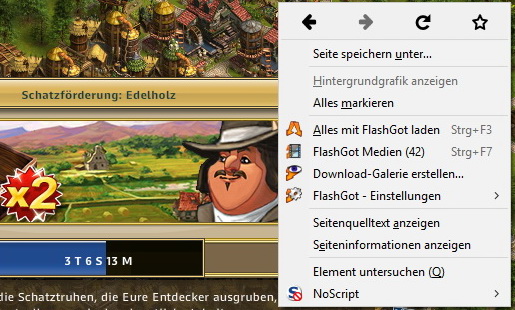

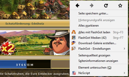

Das Flash-PlugIn ist installiert, auf der Adobe Testseite wird mir dies auch bestätigt, eine Seite mit Flash Inhalten (z.B. ein Game) wird auch geladen, aber es ist nichts klickbar. Normalerweise kommt via Rechtsklick das Menü "Drucken, Einstellungen, Globale Einstellungen und Infos über Adobe Flash Player", hier wird aber das Menü von normalen Internetseiten angezeigt, also "Vor, Zurück, Reload, Lesezeichen, Seite speichern usw."

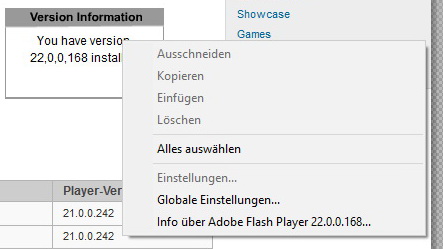

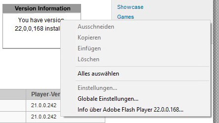

Habe gerade mal die Samples auf den unten stehenden adobe Seiten ausprobiert. Die Samples funktionieren. Verwendet wird dabei die 'C:\Windows\system32\Macromed\Flash\NPSWF64_21_0_0_242.dll'
https://www.adobe.com/devnet/actionscript/samples.html
https://www.adobe.com/devnet/flash/samples.html

Beispielseite wäre Siedler Online, hier mal 2 Screenshots als Vergleich.
Die Seite lädt korrekt, also alle Grafiken sind verfügbar usw., ich kann nur mit der linken Maustaste nichts anklicken und die rechte Maustaste führt eben zu dem Menü, als wäre es eine Seite ohne Flash. Wobei die Erkennung auf der Adobeseite völlig normal funktioniert. Andere Browser (Chrome, Iron, Waterfox, Opera, Edge, jeweils auch in 64-bit) funktionieren dagegen einwandfrei.
PS: Die aktuelle Betaverssion des Flashplayers habe ich nun auch versuchsweise installiert wie auf dem Screenshot zu sehen ist, verhält sich aber genauso wie die 21.0.0.242.
