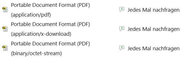

ich hoffe ich habe das richtig verstanden. Du möchtest die PDFs nur anzeigen wenn Du darauf klickst, richtig? Wenn Du in den Einstellungen bei "Anwendungen" für PDF das Setting "In Firefox öffnen" wählst statt nachfragen, geht es nicht?
Bei mir sieht das so aus:
Ich benutze aber einen externen Viewer.
"browser.download.open_pdf_attachments_inline" steht auf 'false'
Doch das geht, aber dann wird die Datei ja auch sofort geöffnet.
Ich möchte aber vorher entscheiden, ob sie NUR geöffnet werden soll, oder ob ich sie ggf. doch speichern möchte?
